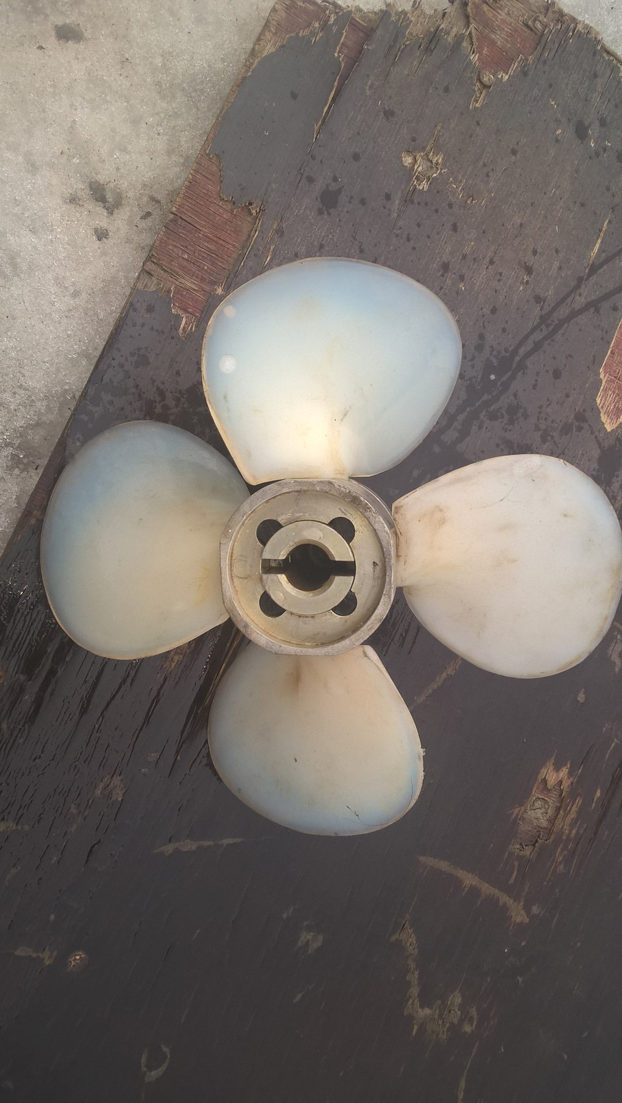

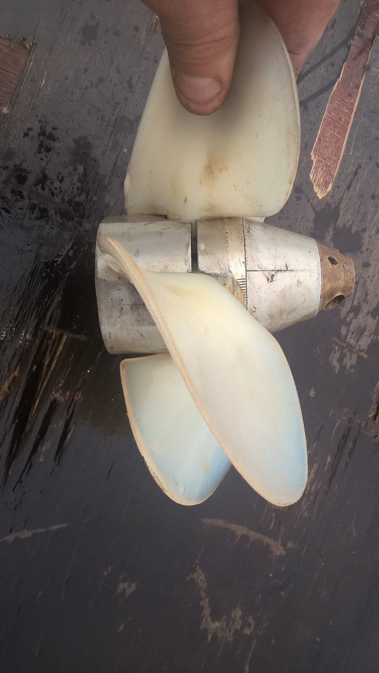

У меня такой винт, но трёхлопастной. Очень плохой. Лопасти гнутся нажимом больших пальцев рук. Езда на нём - никакая. Выбросить было жалко, потому отлил лопасти, взяв штатные за образец, но из алюминия. Вот это уже было на что-то похоже.

Конечно четырёхлопастной - грузовой.
Но лопасти не должны руками гнуться. Если гнутся - он не скоростной и не грузовой, он - никакой. :)
