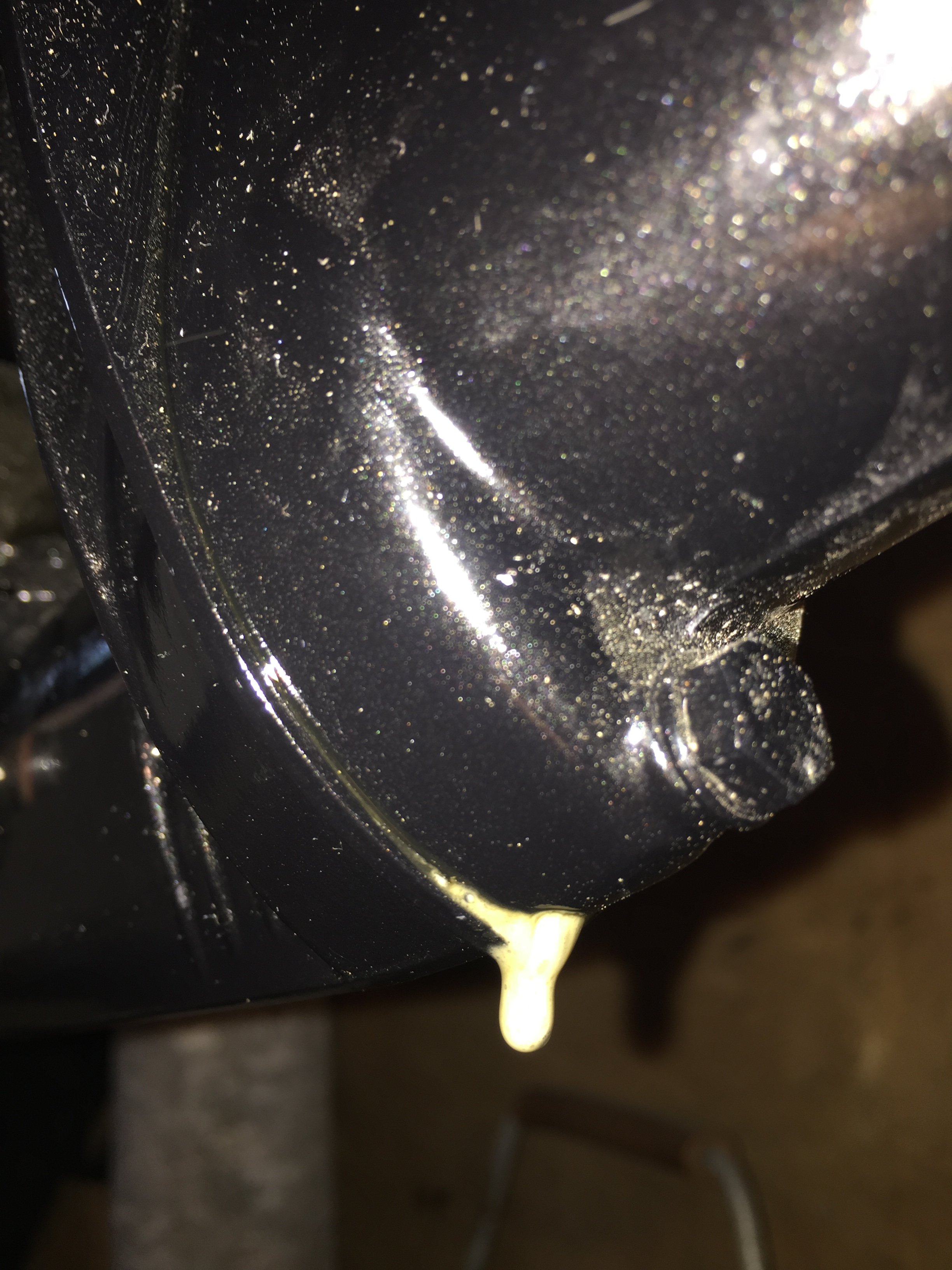

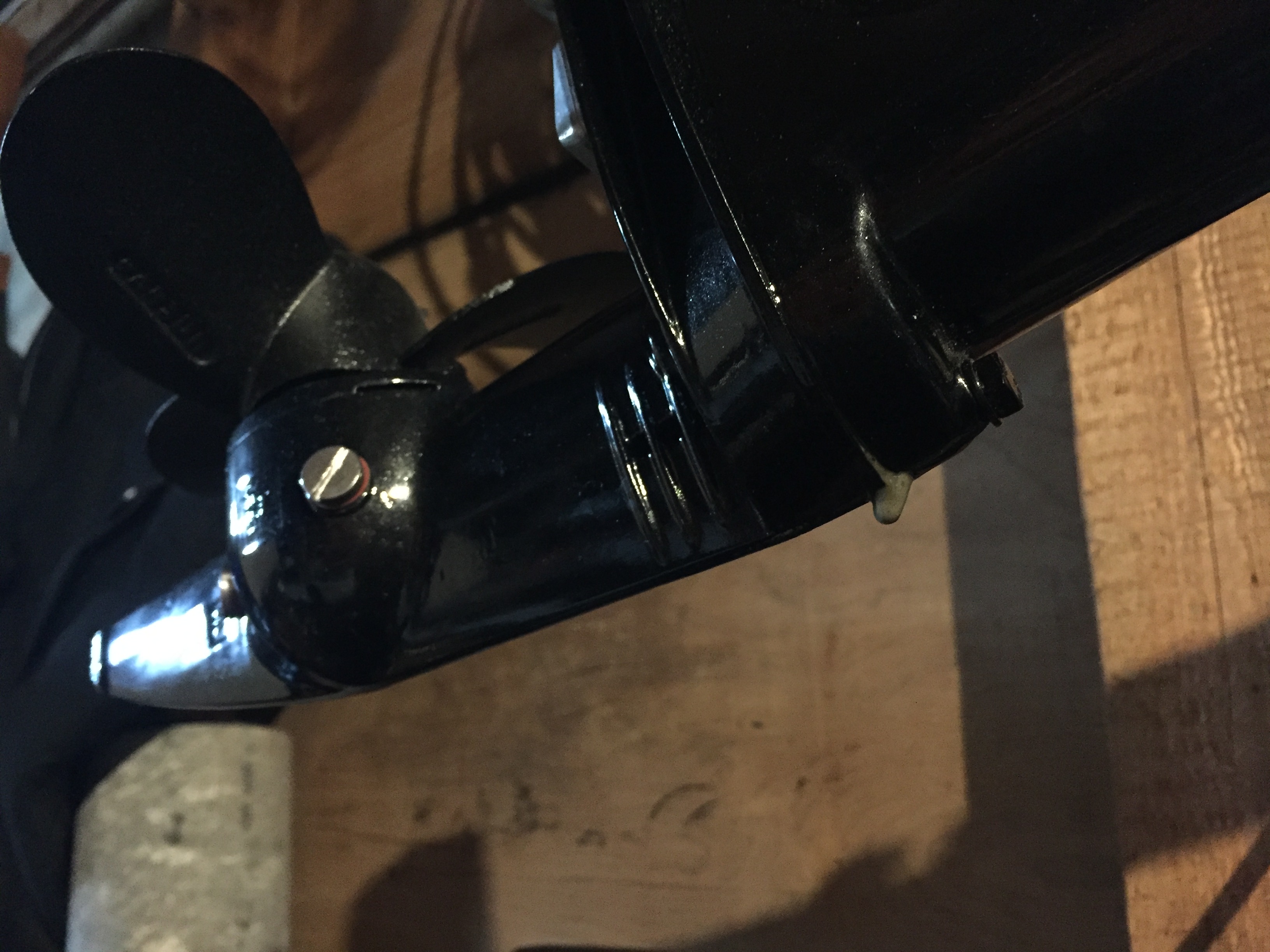

Vladislav
22.06.2018
Аква 2800
HDX 2.6 CBMS
Здравствуйте. Подскажите пожалуйста, заметил такую проблему на моторе: Возле кавитационной плиты лодочного мотора hdx 2.6 cbms стало капать масло бежевого/молочного цвета(на фото видно), когда протираешь, то на тряпке масло серого цвета. Мотор новый и проходит обкатку на лодке аква 2800. В чем может быть проблема?
25 995
11 796
здравия, скорее всего эмульсия из не сгоревшего масла с водой.
Но на всякий случай глянь масло в редукторе
