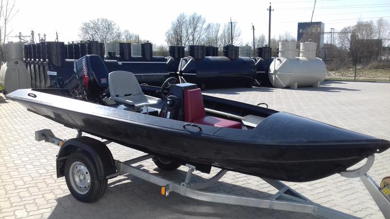

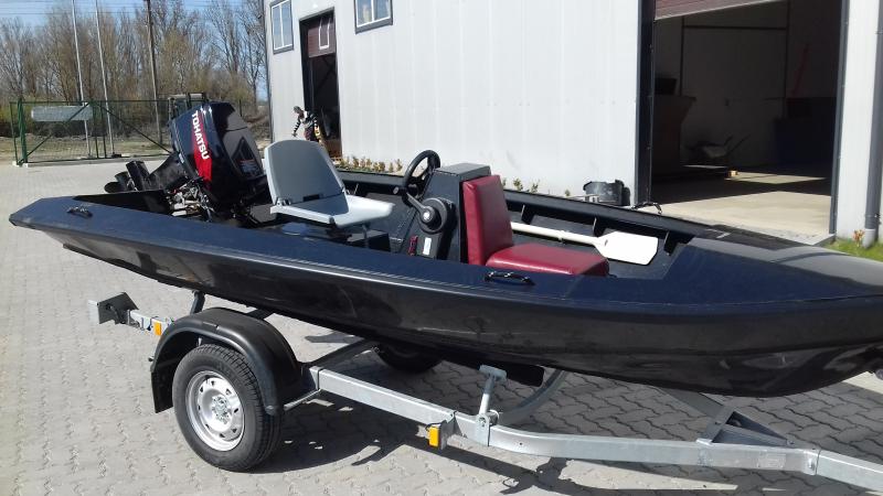

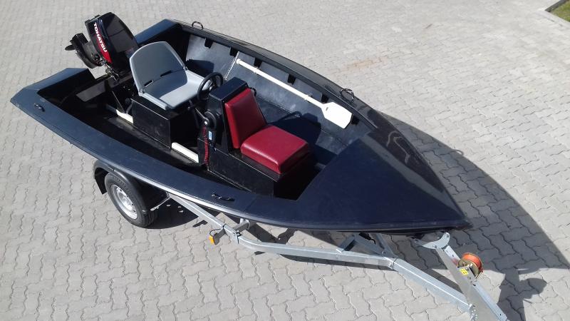

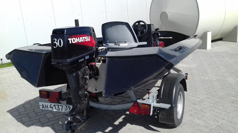

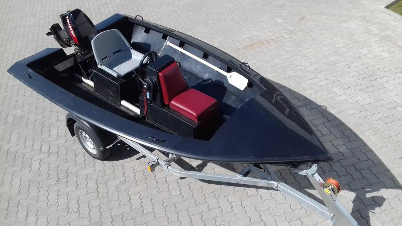

Представляю на суд общественности наше новое творение Лодка из Полипропилена Длина 4130мм., ширина 2000 мм. Вес корпуса 90 кг.
Толщина корпуса 5 мм. Очень быстрая и маневренная. 2-х местная. Подготовленная для активного отдыха. Мотор Тохатсу 30 двух тактный. Комплект весит не более 150 кг.

Прям спортивный болид! :good: А как на волне она?

На выходных пойдем в залив проверим.

Красота! Предполагаю большой крен в повороте из за формы днища кормы.
Классный 2х местный скутер :yes: ИМХО по маневренности и скорости будет "Водный бАйк" :good: ... ему б ещё 50ник на транец - низко летящий самолет будет :cpilot
Видео давай!!!! :popcorn

На мой выпуклый взгляд, под 30й потенциал корпуса далеко не раскрыт :(
blagovoz
01.06.2016
Благовещенск
Как ведет себя полиэтилен 5мм? Хватает ли прочности и жесткости? Планирую строить катерок под стац. водомет из полиэтилена, но терзают сомнения по выбору толщины листа. Народ использует от 10 до 20мм. 20мм по мне так перебор. 10-15 эще куда не шло. Но 5 я даже не думал. На днище тонковато наверное будет

для днища лучше 8 мм.

для полипропилена вполне

О конструкции судить сложно - её просто не видно. Назначение не совсем понятно. Изготовление вполне качественное.
Какую марку материала применяли?
Набор и наружную обшивку считали или брали "на глаз"? Если считали, то по какой методике?
