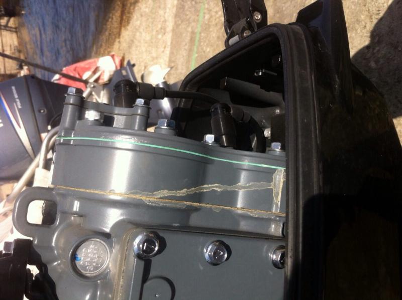

Добрый день форумчане! Вчера перед открытием нового сезона , решил осмотреть мотор . Под крышкой обнаружил потеки воды из под прокладки ГБЦ. Соседи по базе говорят, что у 2 х тактников это нормально, нужно протягивать ежегодно. Возник вопрос - по какой схеме тянуть и с каким усилием ? И вообще на сколько это страшно ( я про потеки ) ?

Lenic сказал(а):
Неужели никто не сталкивался с данной проблемой ?
Может стоит писать в соответствующий раздел?
Lenic сказал(а):
Лёнь, просто ослабла затЯжка головки блока. Найди в мануалах какое усИлие затяжки болтов гбц и протянИ её с динамометрическим ключем в правильной последовательности, вопрос не стОит выеденного яйца - не беспокойся ;)
