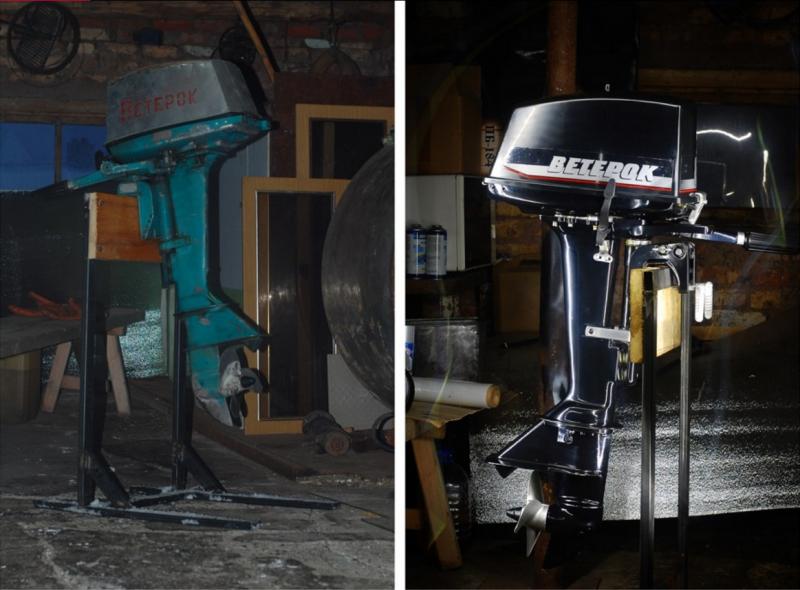

Всем доброго дня. Имеем перебранный и облагороженный ПЛМ Ветерок 8М 1988 года. Заводится хорошо. В общем такая проблема - задевает алюминиевое основание магнето мотора за маховик и имеется небольшой продольный люфт данного основания, периодический при его перемещении заедает, при этом на самой работе системы зажигания не сказывается - перебоев нет, возникает лишь металлический скрежет при работе. Что можно сделать, товарищи?Заранее спасибо!
