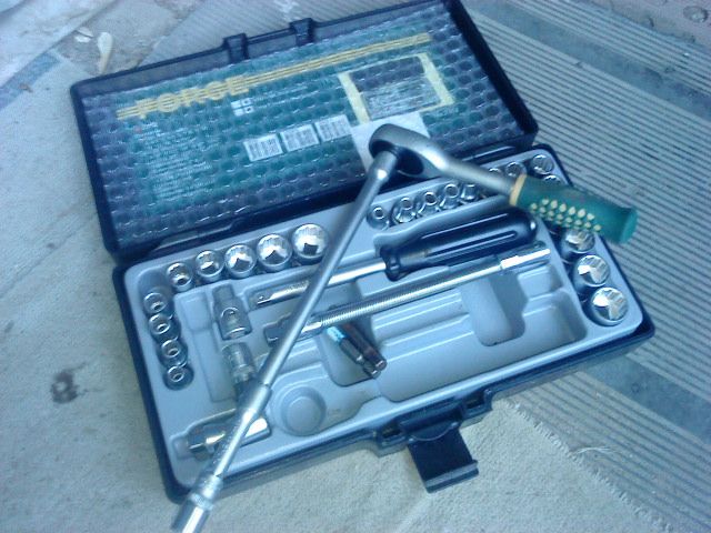

Макс, есть там "звездочки", на бугелях шатунов точно :yes: ... я всё спокойно разобрал-собрал FORSEовским набором голОвок "Метрически+Дюймовые" :good:

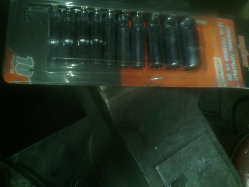

я немецким набором разбираю и собираю.фирма CAROLUS в одной коробки три набора головок.1.от 5-13 и маленькой трещеткой. 2. от 13 до 32 головки,,,,,и головки с битами,биты отдельно и отвертка под биты.

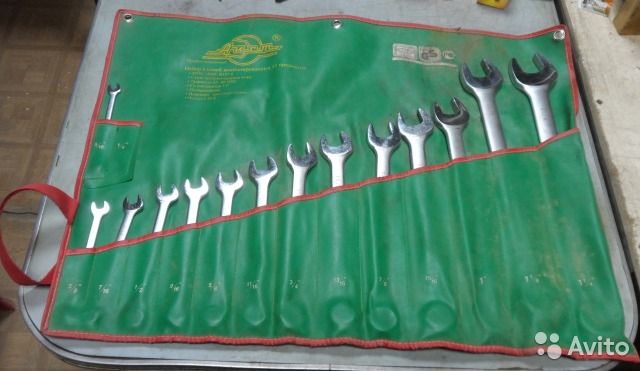

Хочу приобрести вот такой дюймовый набор (закрылся сервис остался набор) немного б/у,вот только не :unknown: удобно будет работать? Головки в нашем "колхозе"не найти.

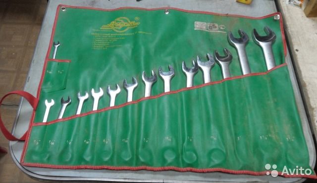

Тоже решил чем клянчить,приобрести свои ключики.(так как головки не везде залазят решил взять рожковый/накедной)ценник 1500р.думаю гуманный?
