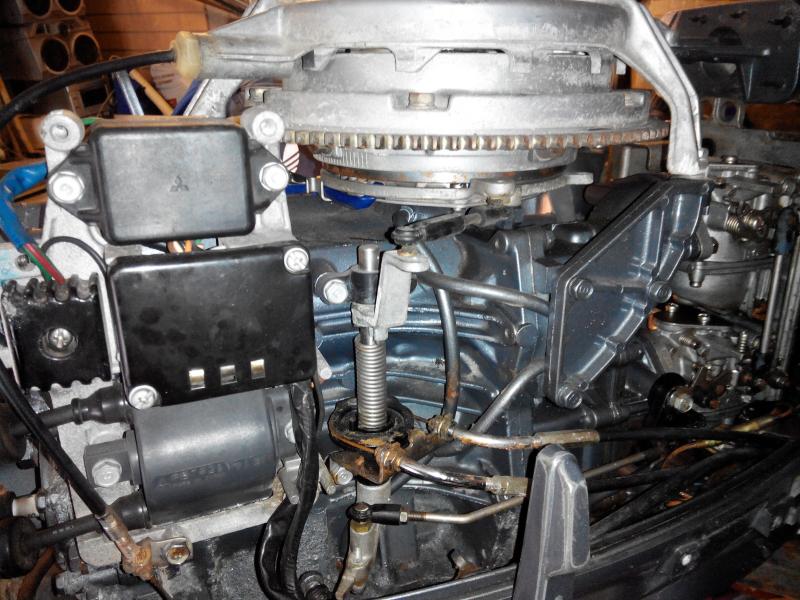

Простите что не в этой теме пишу,в электрооборудовании не сразу ответят .Мне срочно нужна рабочая схемка регулятора или довеска(не знаю,что мне больше подойдет).Просит чел,который мне сварганит ее.
Вот мотор
На лодке подключено по такой схеме ( с мотора провода идут на аккумулятор ,и с акка уже запитаны все приборы)

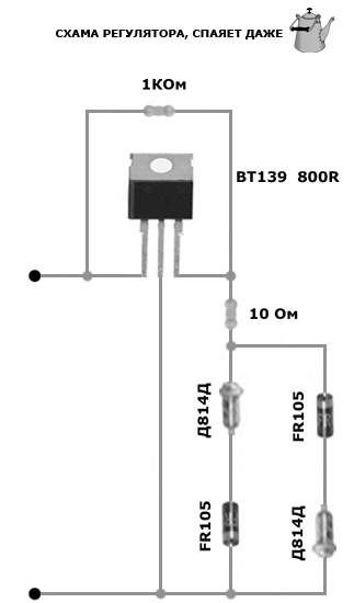

Re: Нужен совет по покраске Прогресса-2М
Такая схема подойдёт?
Да, по ней делал. 3 года отработал нормально.
