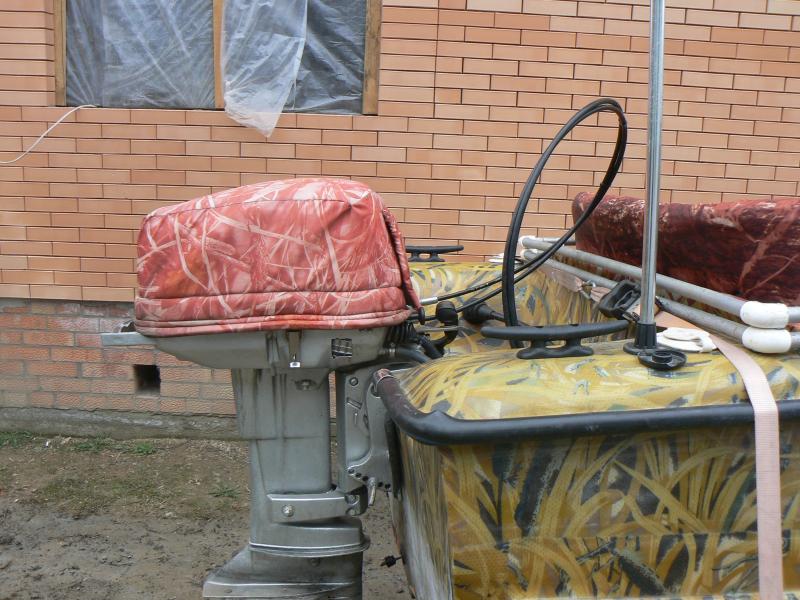

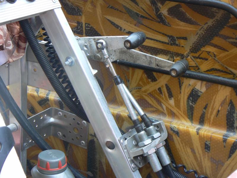

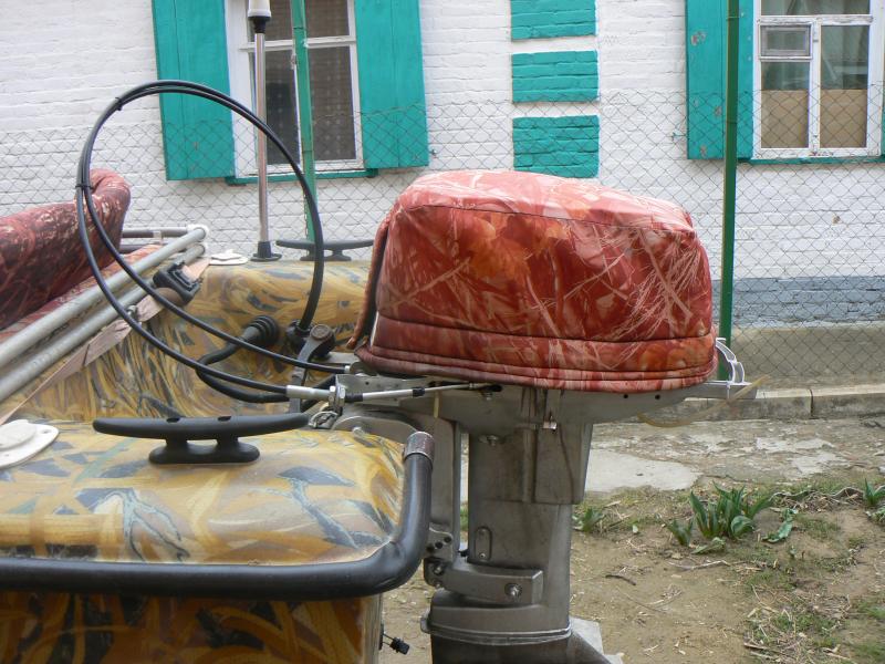

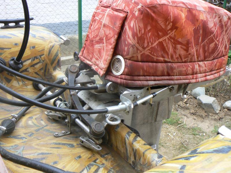

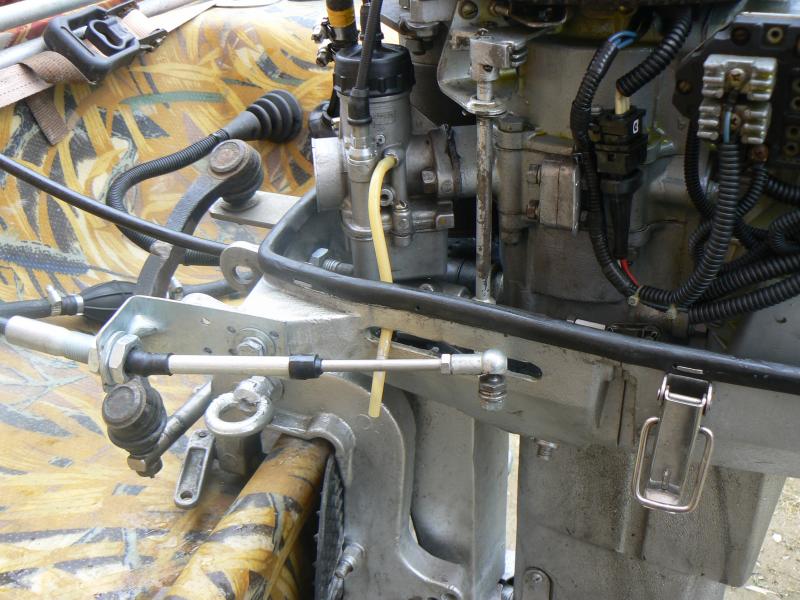

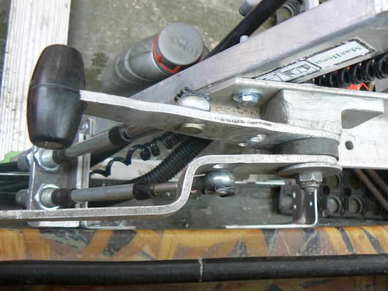

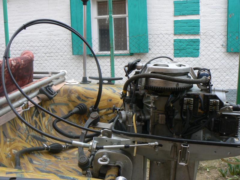

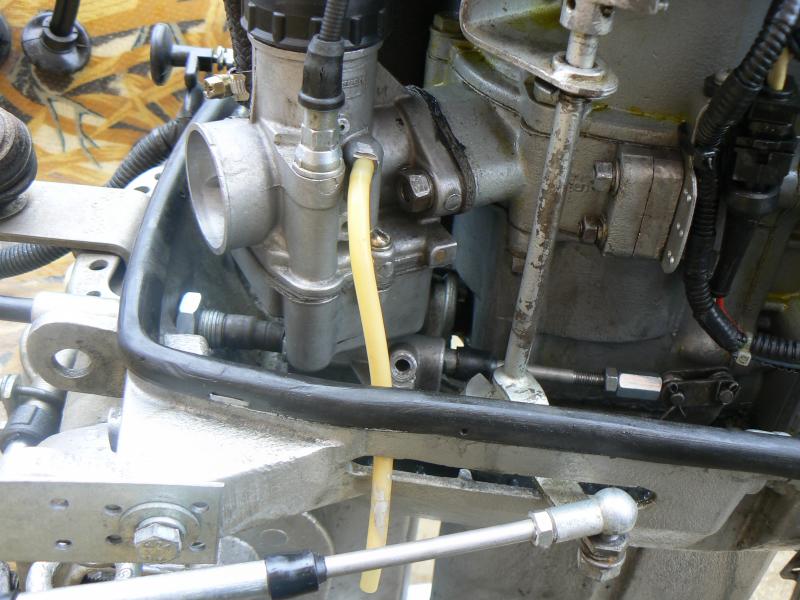

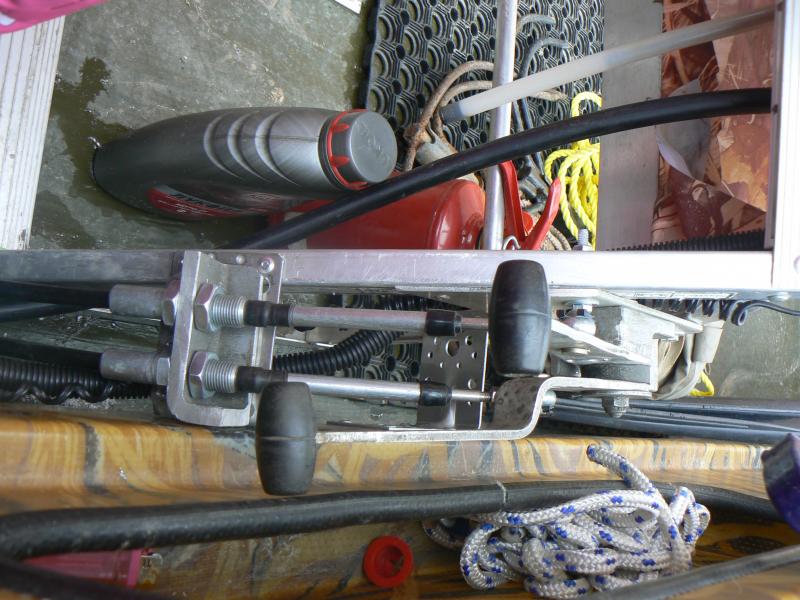

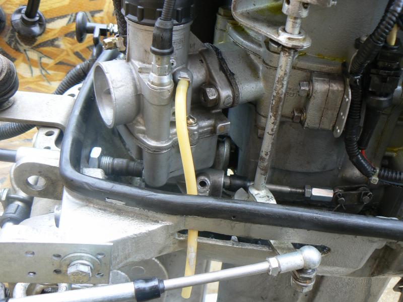

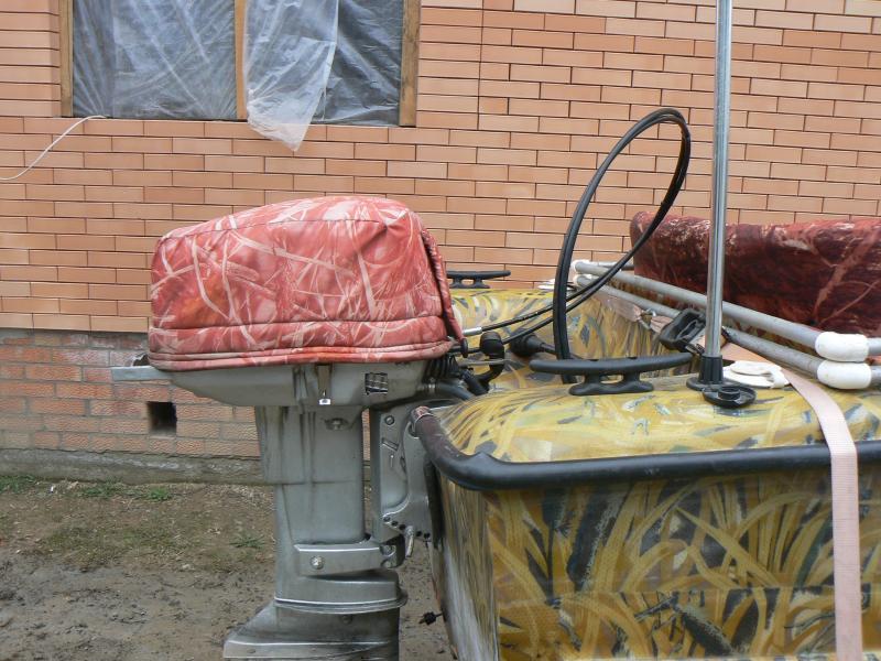

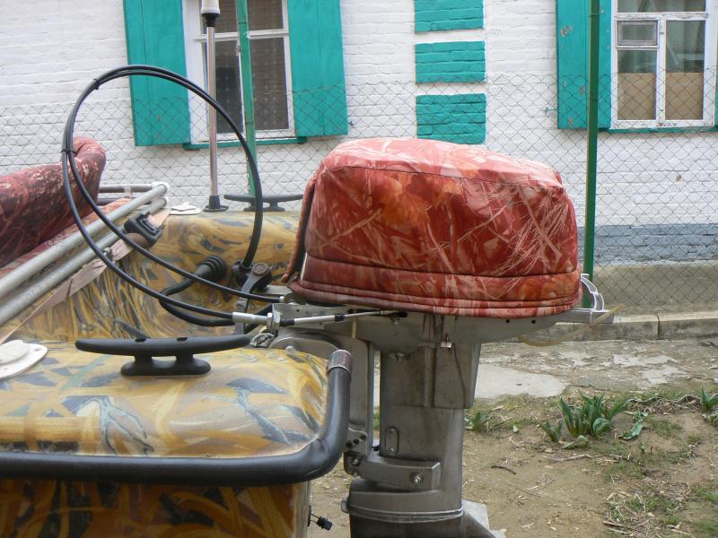

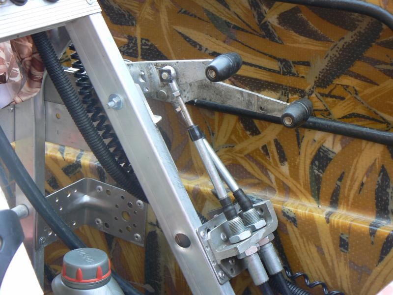

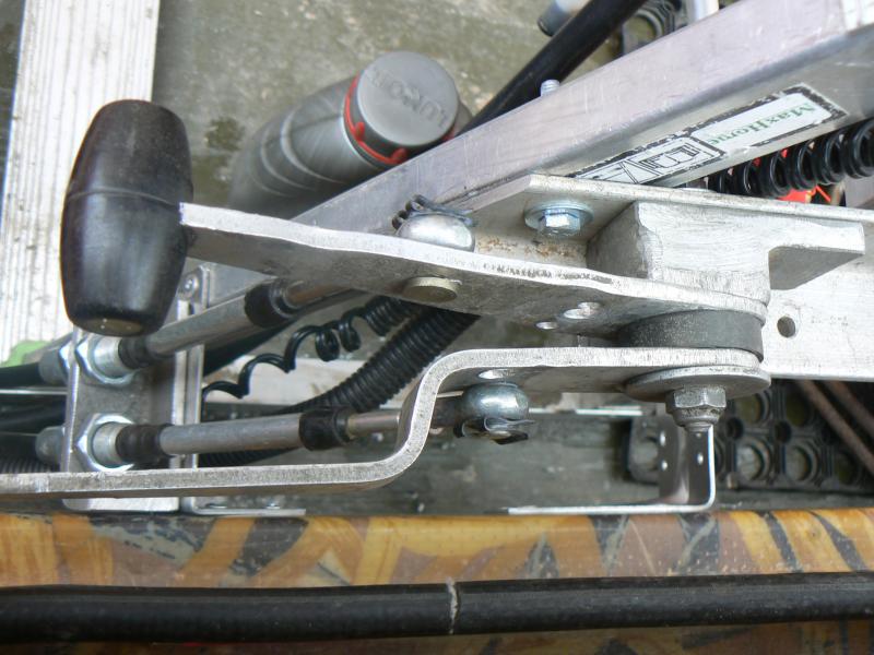

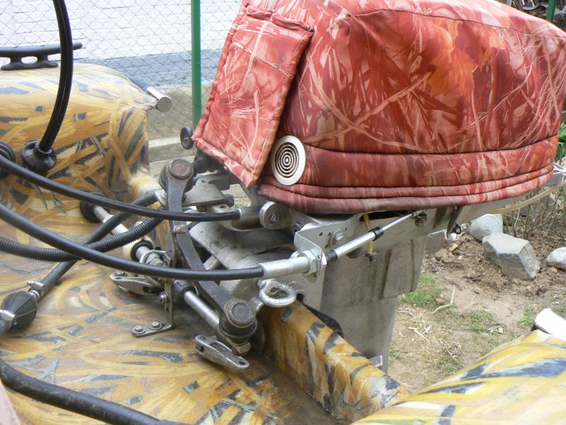

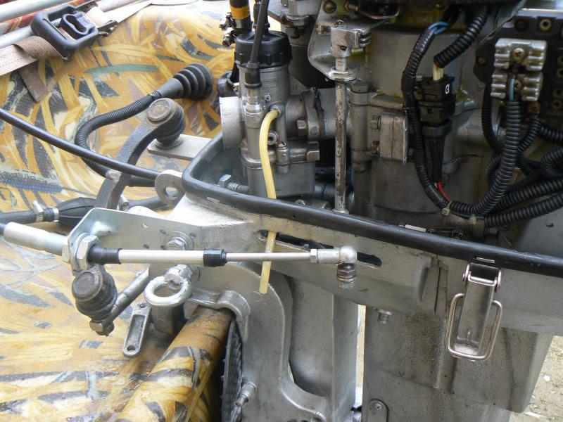

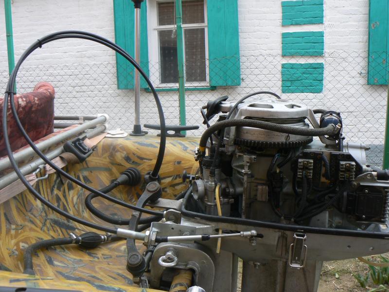

Вот наконец закончил делать ДУ для Нептунчика.
Жаба душила покупать инотроса-троса, и в итоге были установлены проса от топливной аппаратуры комбайна Нива. Цена троса 800 р. Сделаны как и все наше - на века, хрен сломаешь.
Трубка окончания рубашки троса шарнирное, так что на 10 градусов гнется.
Сама рубашка немного толше импортной, но зато никогда не перегнется.
Машинку сделал из старой прогресовской.

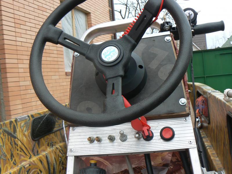

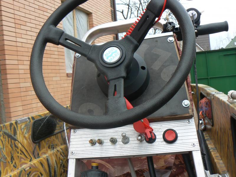

Класс! Особенно рулевая кочерга мега зачет!
3 914
:yes: :good:

Теперь остается марку комбайна узнать :? .Да и еще найти оный,че то они как вымирающий вид :pardon: .в моих краях уже не встречается :sorry: .А по применению Зачет.

Написано ж. Комбайн нива..

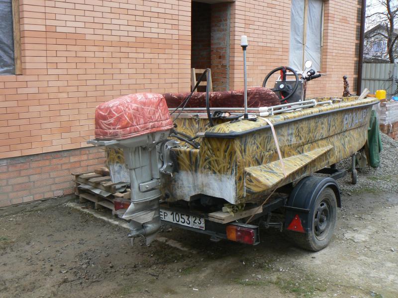

а что эа лодка?дмитрию61)

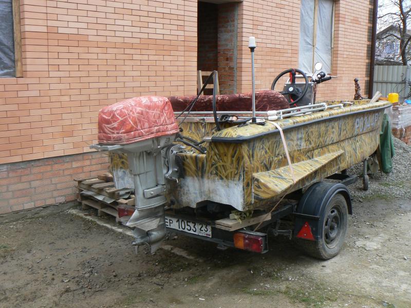

Лодка из стекловолокна. 4 метра, 100 кг. Тримаран. Делали в Примокско-ахтарске. Покупал голый корпус за 47 тыс в 15 году.
В интернете полно компаний ими торгующих.
Вот тут можно подобрать длину и дальше искать по коду http://girotek.ru/13-trosovye-privody
В каждом городе есть сельхозтехника и там они продаются, да и в интернете есть магазины ими торгующие.

Извините мужики немого отстал от темы , теперь знаю где на свой Ниссан-Атлас троса искать , :А то все лодочные С-2 ставил . сегодня дозвонился в филиал сельхозтехники .нет проблем. Еще раз спасибо за подсказку. :good:

AMX50B сказал(а):
Длинные немного. но тема хорошая спс тебе Дима.
с Дона вроде тоже пойдут ход 100мм и длина 2.5м для Крыма должно в самый раз.
В смысле длинные?
петля 90 сантиметров как и положенно. Все остально точно в размер.
Без петли они плохо работать будут, на излом.
В отличии от С2 это троса мощнее, а значит не такие гибкие, их, например, в петлю меньше 0.5 очень тяжело свернуть. Но свою функцию они на ура выполняют.

Согласен неучел что они толще,.
Я наверно 3м возьму выведу по центру темболее пока только реверс хочу зделать. В продаже есть под резьбу М8 и М6 и по диаметру 10 и 7.5мм подберу потончше.
Не забудь про наконечники, а то мне потом пришлось их самому точить из каких-то штоков. А в магазине они по 100 рублей были.

olldenis
17.04.2013
Мурманская область
Воронеж, Обь-3
Нептун-23,Honda BF20,Suzuki DT 30 ES(был),Привет-22,25(хочу...помогите найти)
А шаровый наконечник с чего подобран и где можно достать такие?
