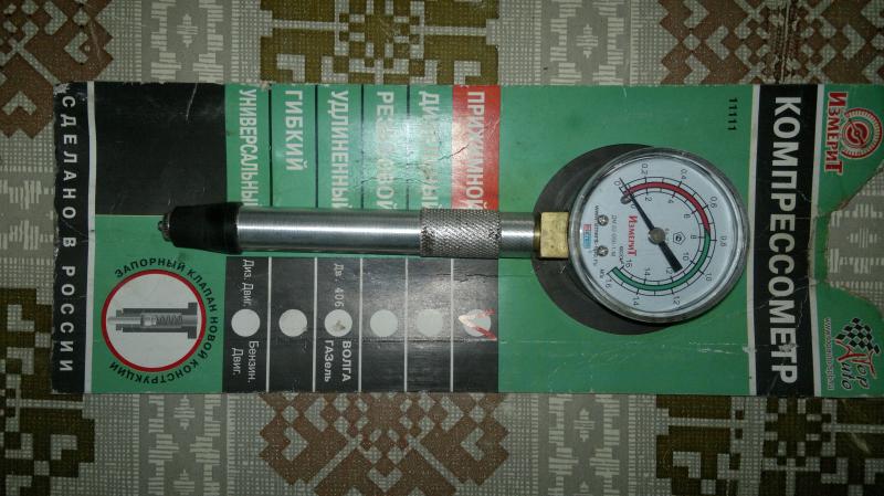

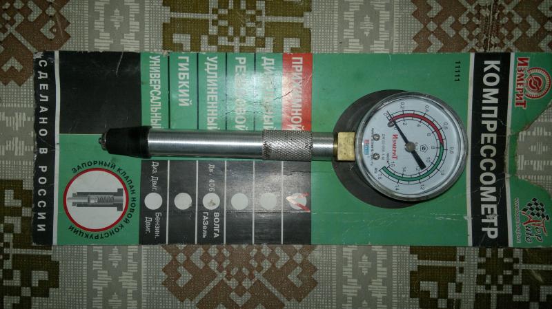

Бери автомобильный до 16кгс/см"2 типа такого

он прижимной? То есть один крутит стартером - другой прижимает и смотрит?
Да, все верно, один держит другой крутит. Не знаю как на 60-ке, но на ф40 нижний цилиндр таким не померить, поддон мешает. Так что, если собрался приобретать компрессометр, примерься трубкой или прутком ф12-14мм
