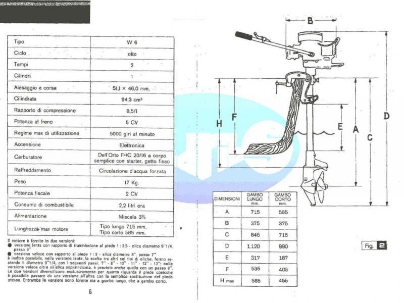

Обьем 70 кубиков. Но есть у меня итальянский мотор и там 95 кубиков и расход указан 2.2л/час. Так что думаю по кубикам будет неверный расчет.
