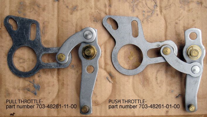

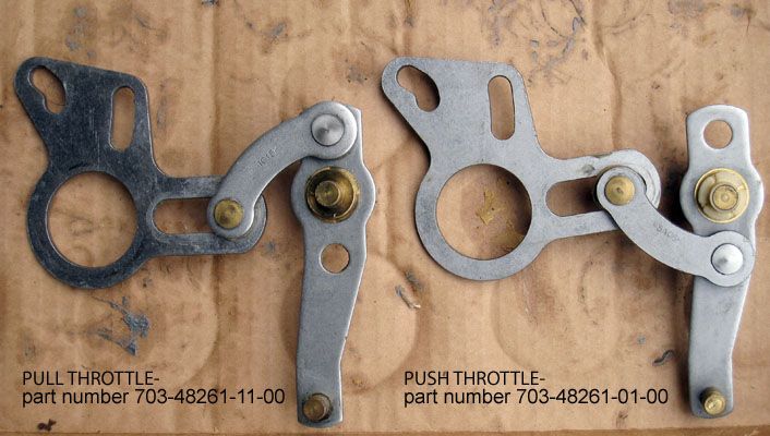

:) С ямаховской машинкой придётся немного повозиться. Хорошо что троса у ямахи и судзуки однотипные ,С-2.С распайкой проводов надо перепаивать.И самое неприятное(но поправимое)то что может не совпасть тип управления газом. На ямаховских машинках бывает два вида.В одном варианте трос тянет в другом толкает. Делается это переворотом кулисы в нутри машинки.На фото видно что нужно переставить. :good: Я не знаю комплектации твоего мотора,но может не хватать некоторых деталей для подключения тросов на двигателе.

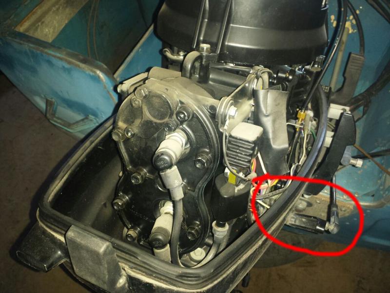

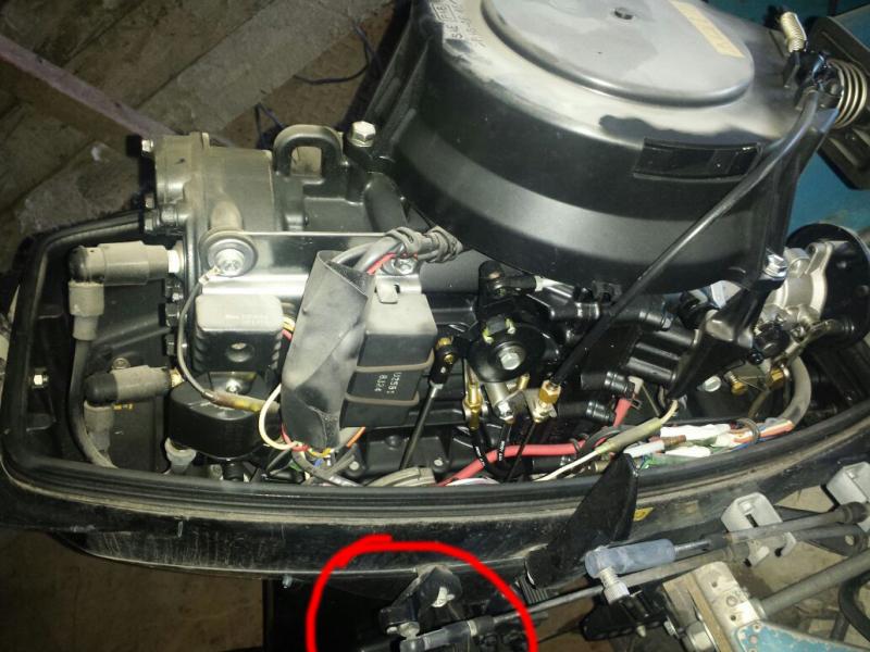

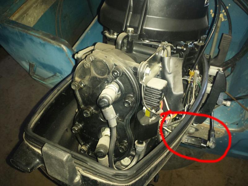

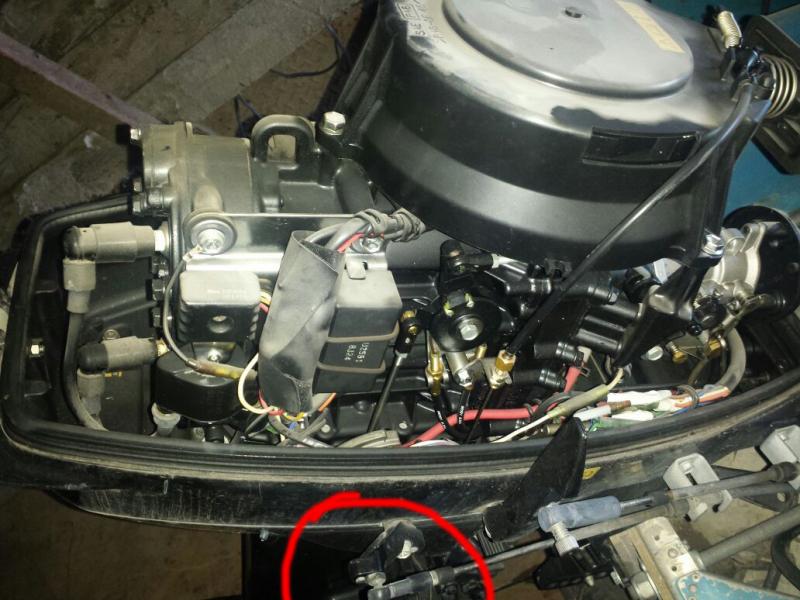

...так вот ... по осени заимел сузуку 30 на румпеле... установлен на дистанции прежним хозяином, дистанция тоже сузуковская....
Суть вопроса, когда уменьшаешь холостые черным рычажком на "дистанции" обороты не падают потому, что тросик на самом двигателе не толкает рычажок, и приходится вручную его регулировать.... хозяин сказал что решается натяжкой тросика... так ли это и как сделать ?
