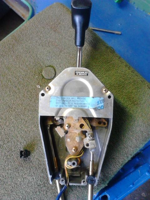

Добрый день, подскажите пожалуйста подсоединил троса газ-реверс к машинке,все работает,вот только газ вперед ОЧЕНЬ туго даётся. ПОЧЕМУ?
Леш, если при отключенных тросах машинка работает легко, то смотри уклАдку троса в лодке и петлЮ в рецессе, я на Джонике запаниковАл было, а слегка попрАвив троса проблему победил :yes:

мотор не подключен и троса не проведены по лодке еще,а газ вперед туго идет очень.
Разбирать - смотреть :yes:
Троса не имеют деффектов(излОмов)? Для начала их надо смазать: ПЭТ бутылку 0,5 с отрезанным донышком - закрепить горлышком на начале оболочки троса, плотно обмотав изолентой и подвЕсить в гараже. НалИть в неё моторное масло. Периодически шевелИть трос в боудене до тех пор пока масло не появится на другом конце.

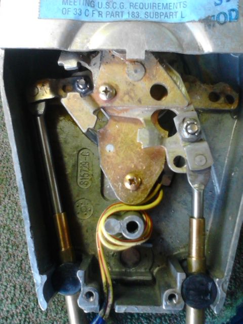

Без тросов нормально ходит? Тогда смотри место где троса к машинке крепятся,может шарнир хреновый или угол при переключении не подходит для наконечника,может не туда подключил куда то,в смысле в отверстия надо другие? Наконечник идет на излом от этого и затруднение. У тебя на машинке два отверстия на рычаге,переставь на второе.

да когда на земле лежат прямые, вперед скорость включаю нормально, потом газ давлю туго очень,а назад и передачи и газ легко.
Лёш, может это всё на уровне "восприЯтия"? ЗакрепИ машинку на куске фанеры и попробуй поработать ею... ИМХО всё будет хорошо.
з.ы. ТросА маслом моторным пролИл?

я закрепил её на месте на катере троса прямо положил назад никуда не подключая,всё равно такая фигня выходит)
тогда наверное вариант один: перекОс в машинке - разбирать,смотреть где трёт :yes:
ТросА маслом пролИл?!! :?

Спасибо,троса пролил и наконечник тросика буквально на 2 мм. сдвинул и все заработало)
