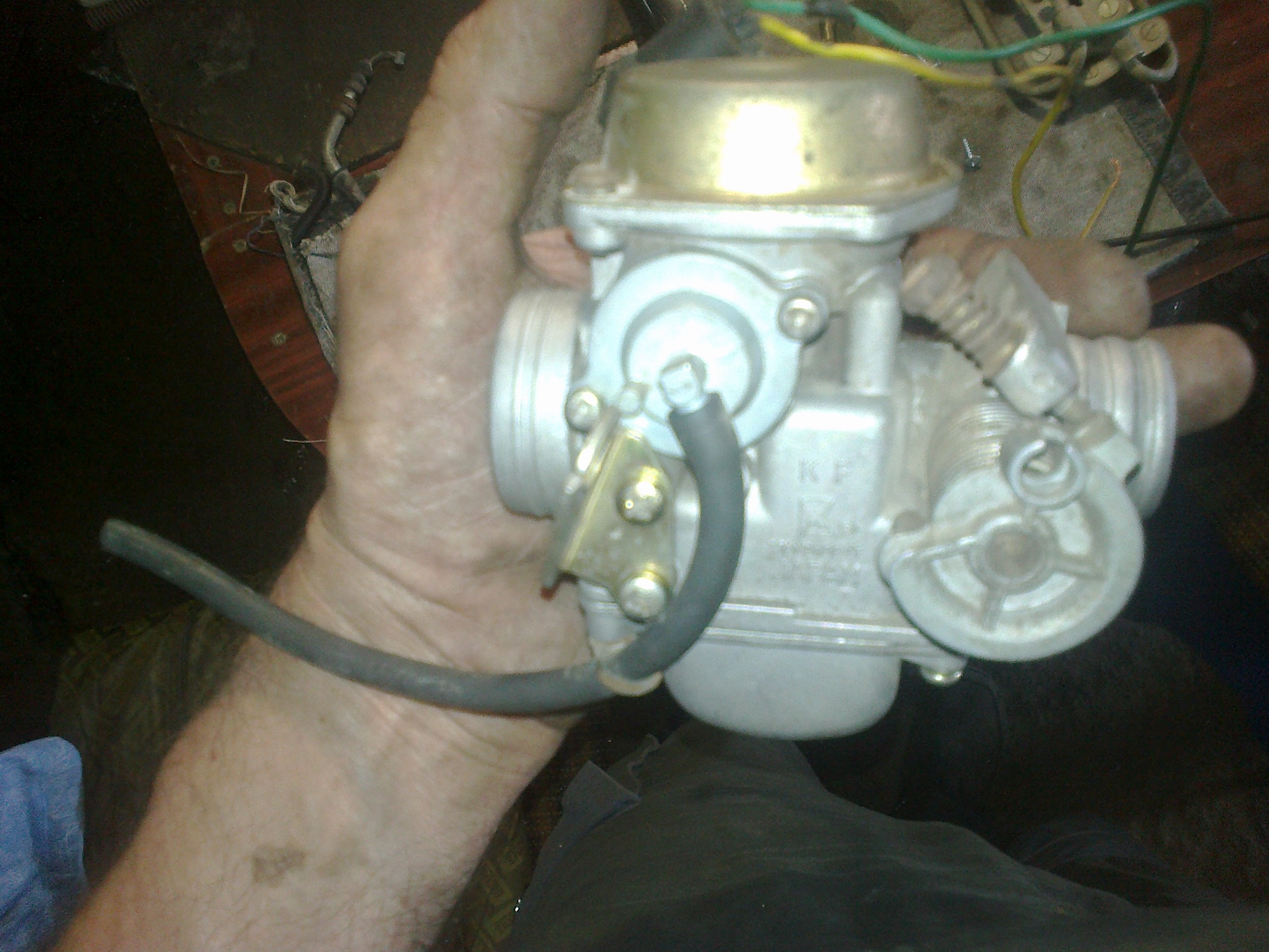

здрасте парни
вот вопрос на счет карбона на москву-м
тяга там своя на газ .но хочется хороших холостых и резвости в моторе .вот тут мне дали карбон япан жапон с инвалитки на 400 кубов 4-х такник хочу попробывать как он себя поведет и сколько будет жрать неизвестно
может кто подскажет что лудьше поставить .говорят что с минска по моему карбон 2411 поставишь и забудешь
но там дефузор на много больше чем родной .а кубатура меньше125КБ.

все понятно с вами а по факту

А по факту, для начала надо понять что за "карбон с инвалидки" вам дали, а дальше смотреть что да как.

Да ладно, ребята, затоптали парня совсем! Все поизвращались в "олбанском" правописании, потешились, дайте парню возможность получить информацию.
Виталий (vitalii_37), пожалуйста, собери мысли в кучу, изложи внятно и желательно с фото - что тебя интересует? что ты хочешь узнать? только уяснив твои вопросы, форумчане смогут тебе помочь. а то о смысле стартового сообщения можно только догадываться и домысливать. не обижайся, народ здесь веселый и доброжелательный, помогут.

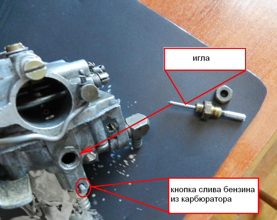

После небольшой уборки моего рабочего места ( супруга добралась..)Не найду илу ГТЖ . У кого есть возможность сделайте пожалуйста эскиз.. Выточить иглу для меня не проблема

Тезка, пляшем от той же печки, что и в начале этой темы - какой у тебя карбюратор?

Карб Клм 100. как на нем реализована система спуска бензина ? Устройство не пойму

Понимать там особо нечего - простейший карб. Разбери, вникни в работу - все поймешь. Будь осторожен с поплавком - нежные усики и тонкие стенки. Почитай в темах по этому карбу - есть дельные советы и пояснения.
Иглой управляет "многофункциональная кнопка". при открытой на "7" - можно нажать на заслонку подсоса. при закрытии на "0" - выступом внизу можно нажать на тот штырек, который откроет клапан для слива топлива.
Вот этот то механизм нажатия и не понимал.. .Остается каким то макором выставить уровень топлива.Но это будет завтра как иглу сделаю.. А может и подожду когда прийдет новый клмчик ..Правда отработать за него прийдется ..Перемотать 9 катушек на зажигание , но это мелочи.Но уровень придется все равно проверять..Кто как проверяет и выставляет уровень. Что то к единому мнению не пришли..В одном месте что бы поплавок был ниже разъема карбюратора на 1мм , в другом что бы топливо..

Инструкция пишет "перевернутая поплавковая камера, дальний от иглы край поплавка на 1-2мм ниже." я ставлю вровень со срезом.

Что за карбюратор? ,опиши.
