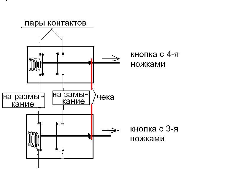

Борис, на фото в начале этой темы кнопка на четыре ножки. т.е. в ней два контакта: один контакт на замыкание, второй на размыкание. кнопка получается универсальная - можно подключить к любой системе зажигания. а с тремя ножками, наверное так: одна ножка общая, вторая и третья, соответственно, работают на размыкание и замыкание. лучше всего проверить это любым тестером(мультиметром).

в моем представлении эти кнопки видятся так(поправьте меня, кто знает точнее):
