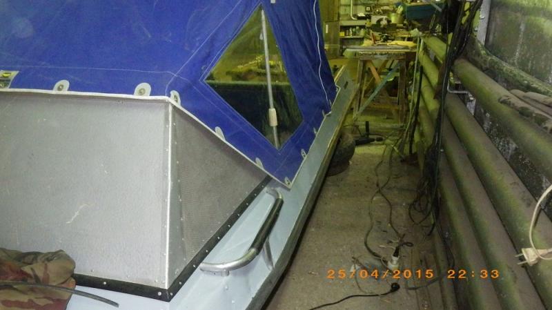

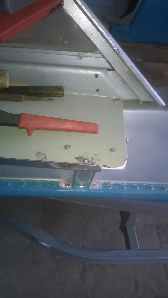

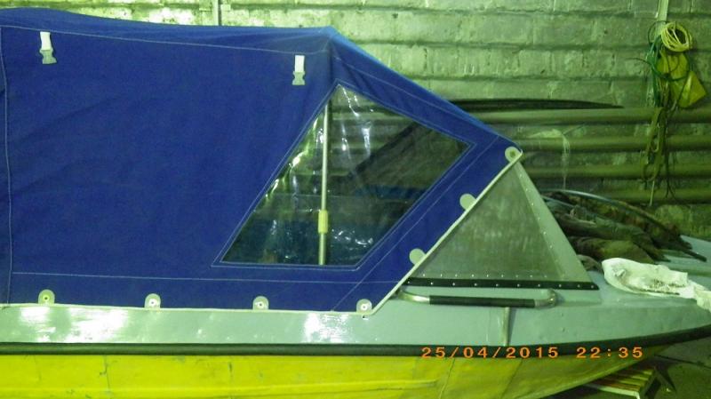

Доброго времени суток форумчане!!!Долго искал,но мои поиски ничем полезным не увенчались!Хотелось бы поделиться своей конструкцией подножки на Крым.Материал-дюраль,4-ка,подпорки-алюминий миллиметровый, плюс четыре болта на каждую сторону и клепальщик+пол дня труда.Вот результат:

Тоже так хочу , а убожество под названием калитка - в топку нах...

Мне тоже не очень по-душе форточка,поэтому и решил делать подножки

а чем не угодила форточка ?

Жопа не убирается.

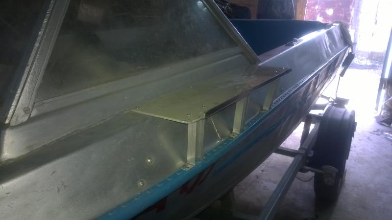

Вот вариант...наступать удобно ..нога не скользит..проверено...

Ещё ракурс...

Ещё одна интересная идея подножки!!!Класс!! :good: :good: :good:

Подножки - они же ручки . Как ещё подробнее ?
Вёдра за них на тролинге буду привязывать и садок , стоя на точке .

Классное решение!
Буду делать себе.
