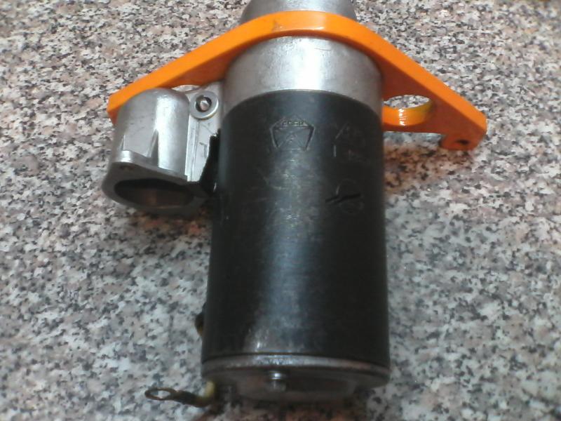

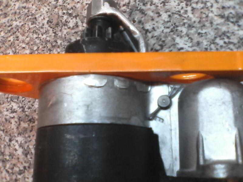

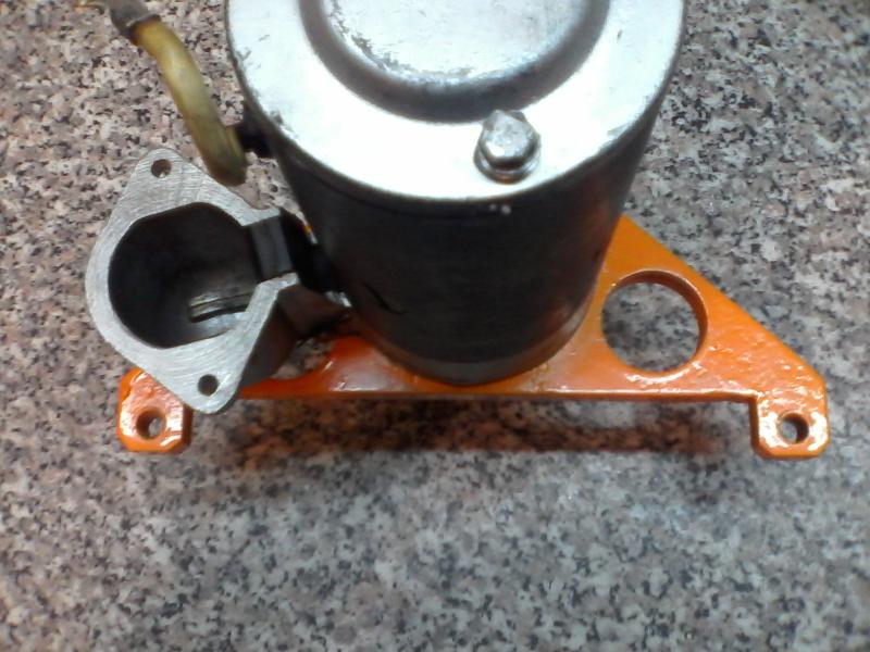

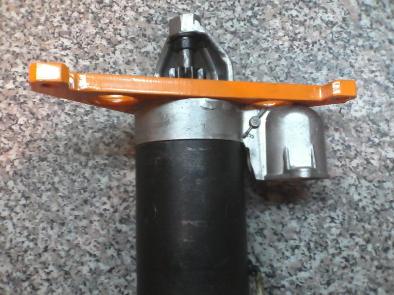

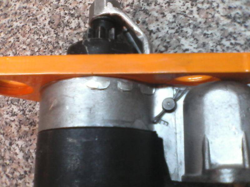

Вариант установки стартера на Вихрь.
Стартер правильного направления вращения с правильным модулем зацепления из тех что по креплению не становятся. Вобщем отрезали уши чтобы не мешали ,посадочное место проточили-добавили длины до 12мм там тела хватает ,подрезали немного крышку чтобы за венец не задевало.Кронштейн по чертежу от Михаила -подходит идеально, межосевые размеры все верные. Крепление крышки к кронштейну-Локтайт,думаю не отпадет.
