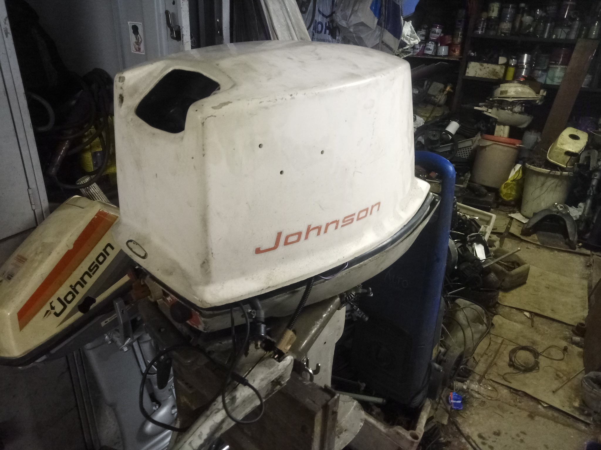

в общем сегодня прошли ходовые джонсона 10)))
учитывая, что мотор за семь лет первый раз увидел воду без особых переделок, считаю, что все удачно))))
что не понравилось:
1. необходимость постоянной регулировки качества смеси
2. нестабильная работа по той же причине, хотя возможно и зажигание, так как ревизию его не делал....
3. холостого хода по путнему так добиться и не удалось.... по началу держит потом чихает и глохнет....
4. расход топлива непонятен.....мне показался очень большой.....но на данный момент это испытания и попытка настроить карбюратор.....за тридцать минут испытаний на всех режимах ушло примерно 3 литра.....считаю, что много.....
из положительного:
1. редуктор работает - не греется, не шумит, скорости включаются плавно, короче основная причина его простоя устранена.
2. завелся без проблем в -1 , с третьей потяжки (с подсосом).
3. охлаждение работает, и термостат тоже....
в общем - итог: ходовые прошли успешно, но есть еще над чем поработать.....

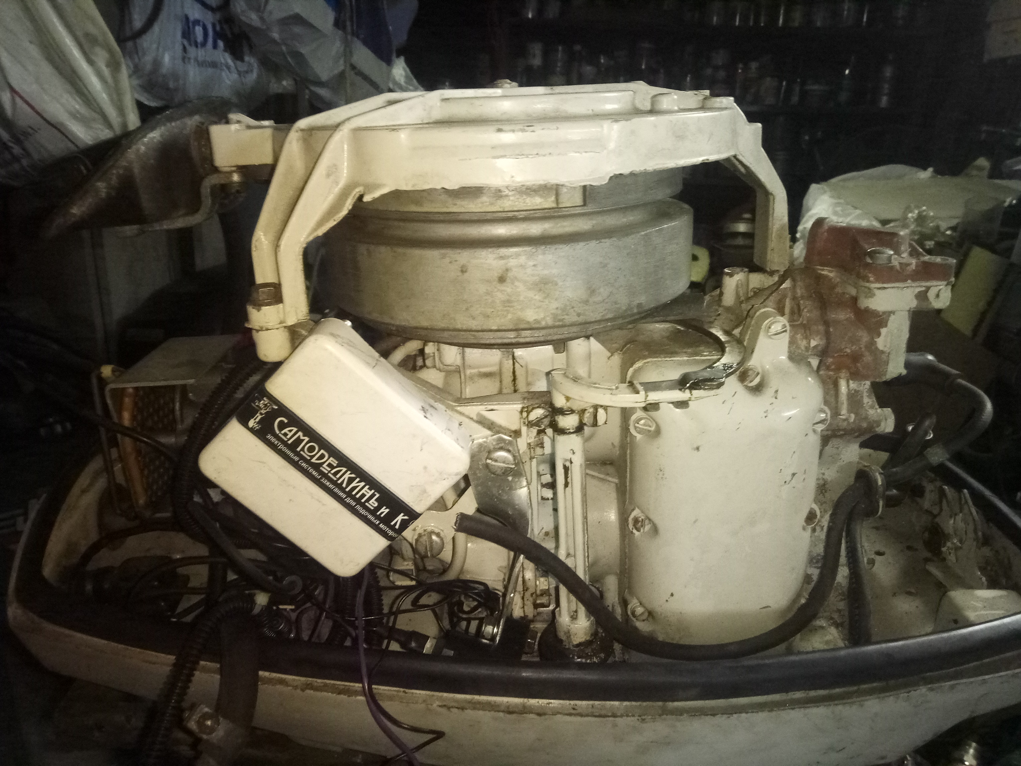

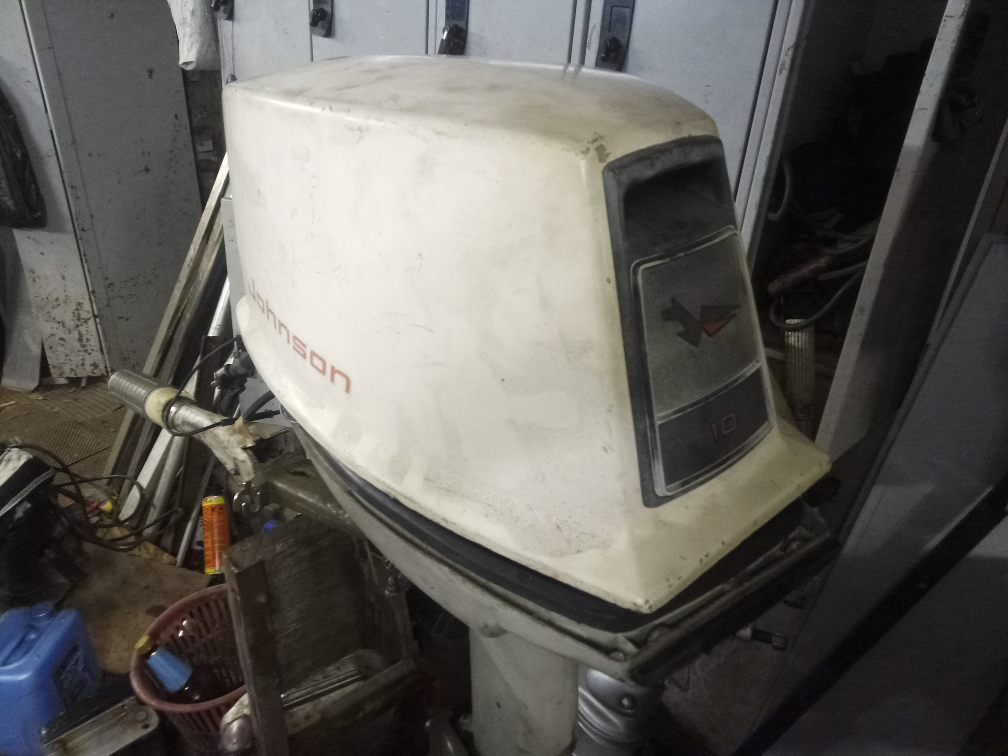

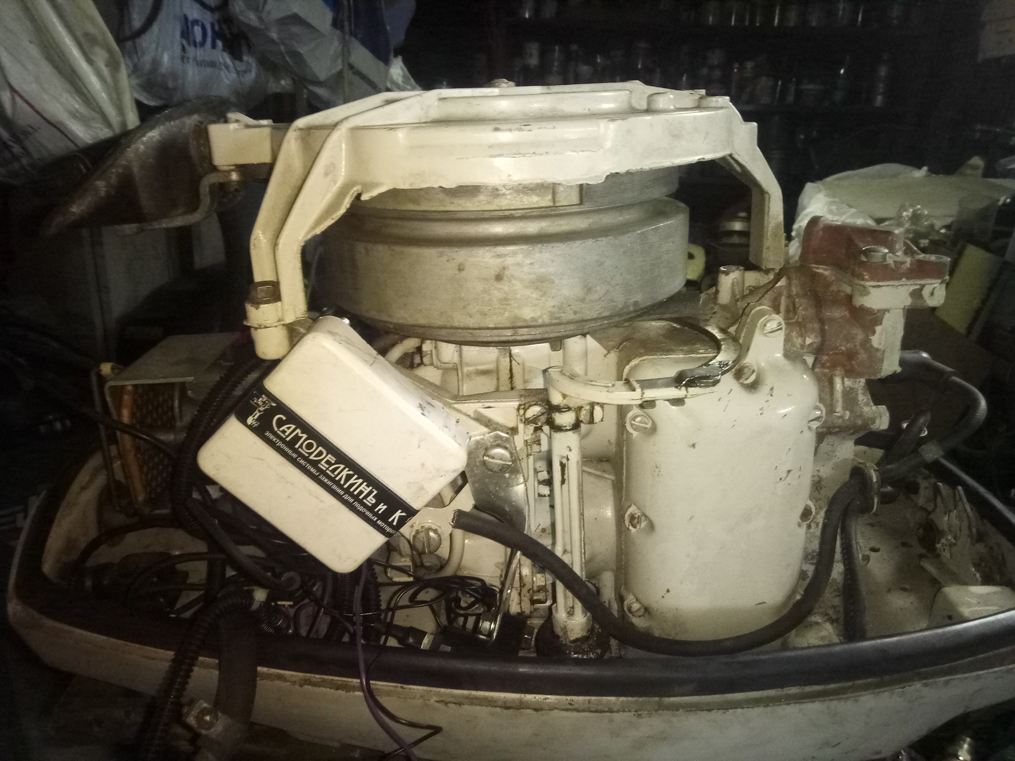

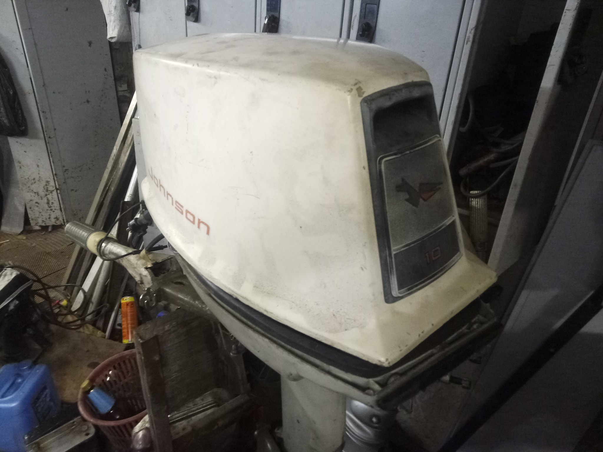

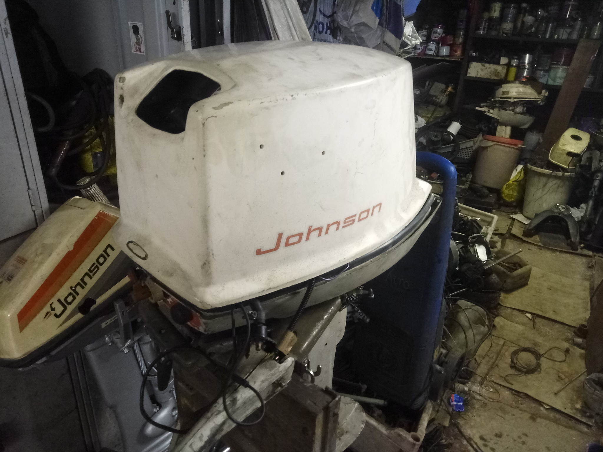

Наконец то дошли руки до джона. Стоял три года. Зажигание от Алеши! Прыснул в карб бензина,дернул и он рыкнул! Теперь до весны. Надо с бензонасосм решать что то,на двух моторах нет ее,ветерковскую,не охото ставить,надо искать....

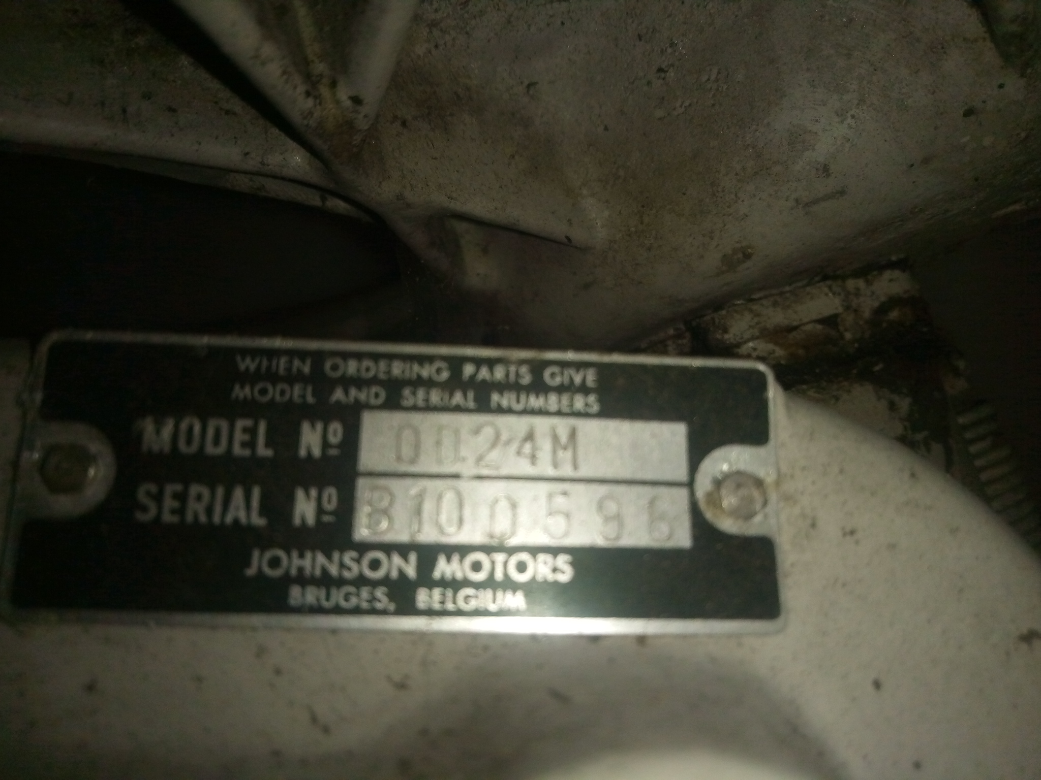

Парни,подскажите про крыльчатку для помпы,что то выпал я из гнезда,забыл где искать год и каталоги.

QD24 - это 1963 год

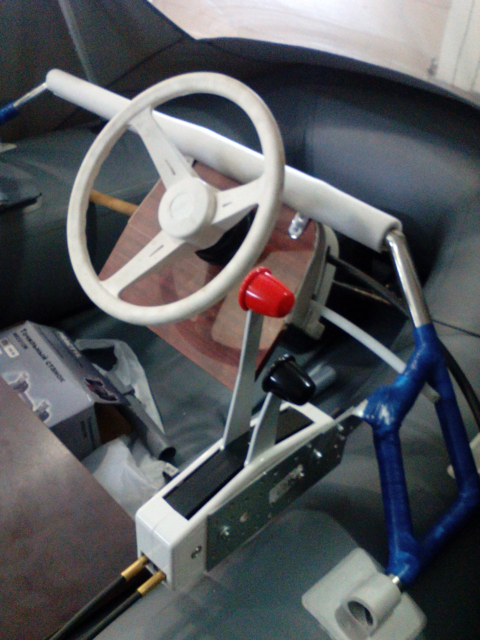

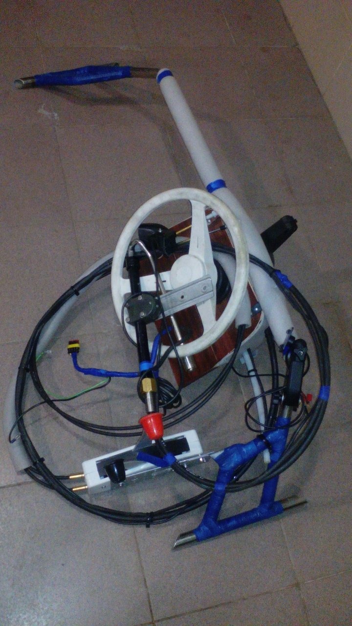

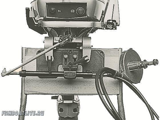

Был такой один из первых моих моторов но гонка и пришлось продать
Тезка, поделись секретами, что за рулежка у тебя стоит? Фото, видео, может ссылка какая имеется?

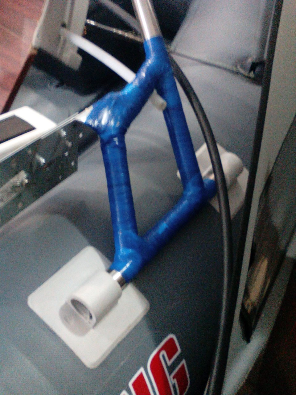

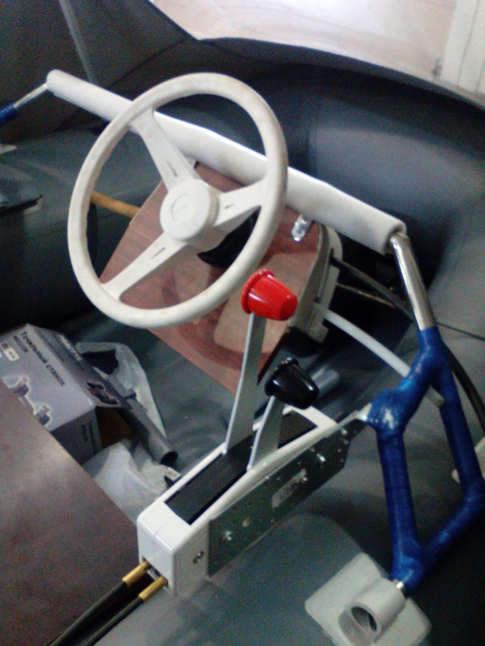

еще одно маленьеое

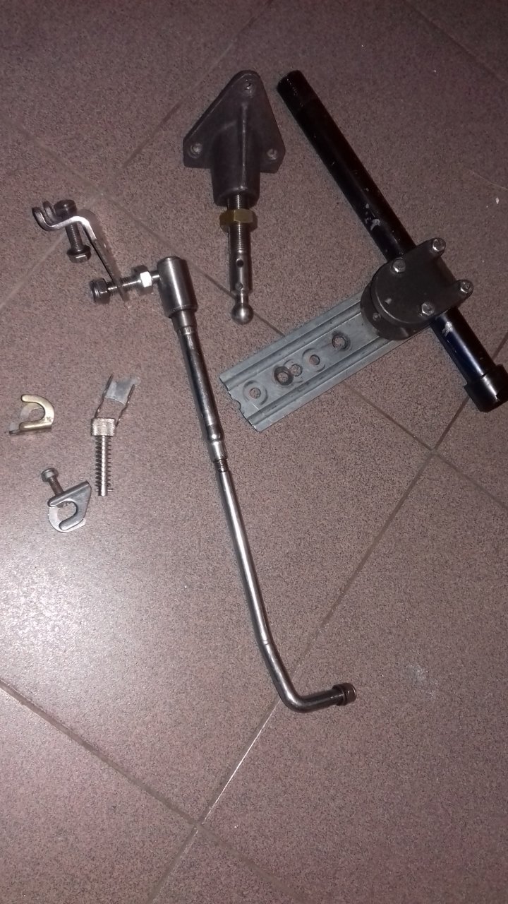

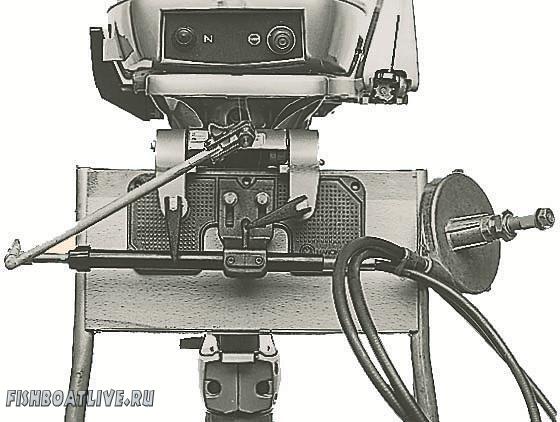

Секретов нет рулежку сам подбирал все просто это все тебе нужно для мотора кроме опоры с шариком , тросса джонсон машинка омс
garik64
14.11.2013
1 466
629
МОСКВА
Консоль сам делал она так и осталась лежит гдето в гараже , но только одна труба без редуктора
garik64
14.11.2013
1 466
629
МОСКВА
крепиться легко 10 мин ,вставил накачал и порядок
А как это будет все рулится если не дай бог прокол баллона ?
Мое мнение если и делать рулёжку ,то крепить к пайолам .Так безопаснее .
