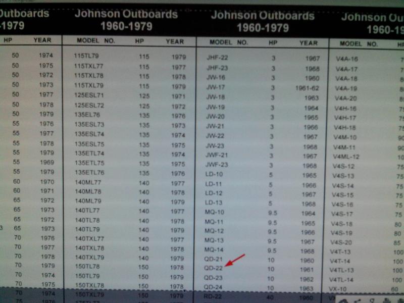

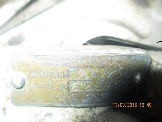

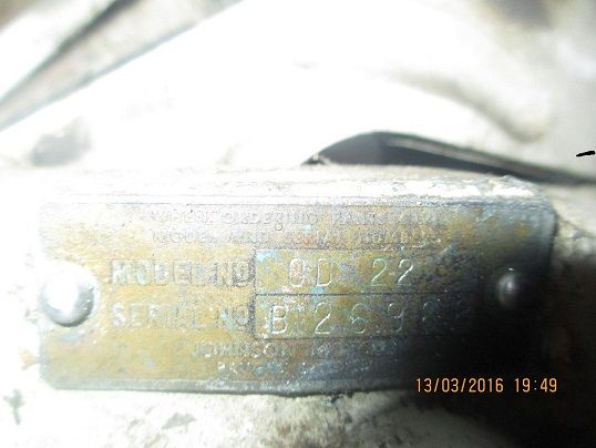

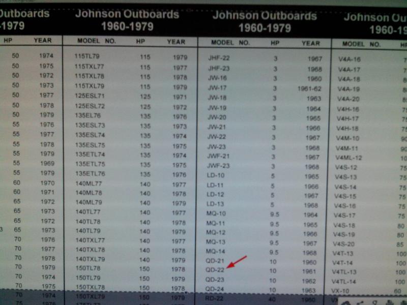

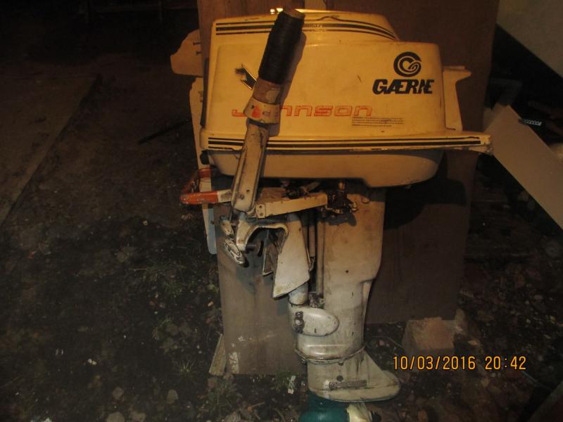

модель двигателя QD-22 какой год рождения и с какими моторами совместим (нужно заказать зап цацки)
69kucev
24.06.2015
острогожск
александр
GLADIATOR B370AL
ВЕТЕРОК-8э ДЖОНСОН-10
dron4ik
04.07.2015
692
364
ZVEZDA-360-НДНД
69kucev сказал(а):
Привет.Поздравляю с покупкой, год 1961 По совместимости не подскажу :pardon: на Boats.net начинаются с 68г

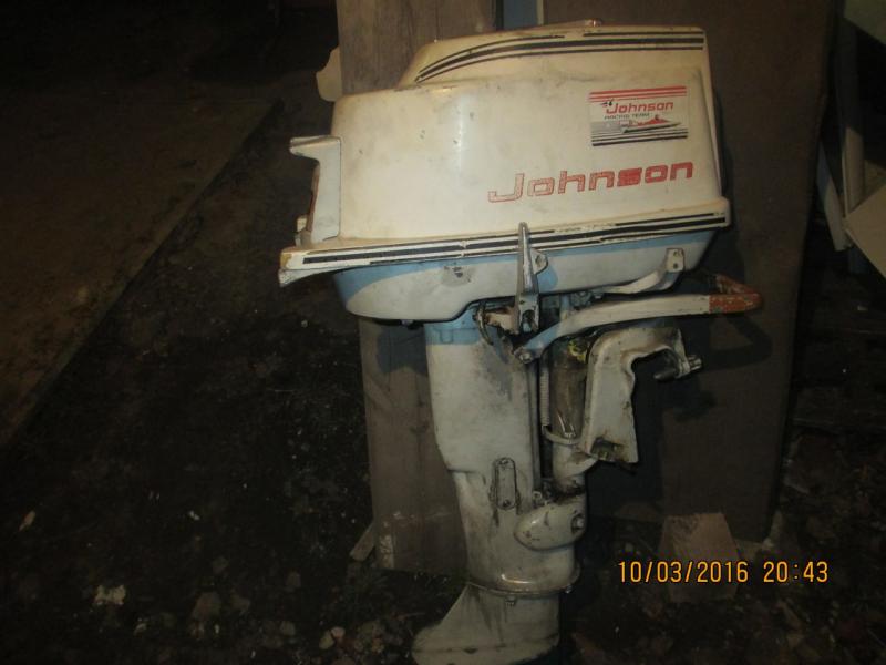

сегодня проверил помпу. что скажите ?
zavitay
04.07.2012
6 355
379
Стрела
Дрель хорошая! :D
911
69kucev
24.06.2015
острогожск
александр
GLADIATOR B370AL
69kucev сказал(а):
zavitay сказал(а):
а при чем здесь дрель? :?
Саш, это ж Лёха.. не обращай внимания, у него настроение хорошее :D ...
По помпе - состояние гут :good: , проверяй остальные узлы :yes:

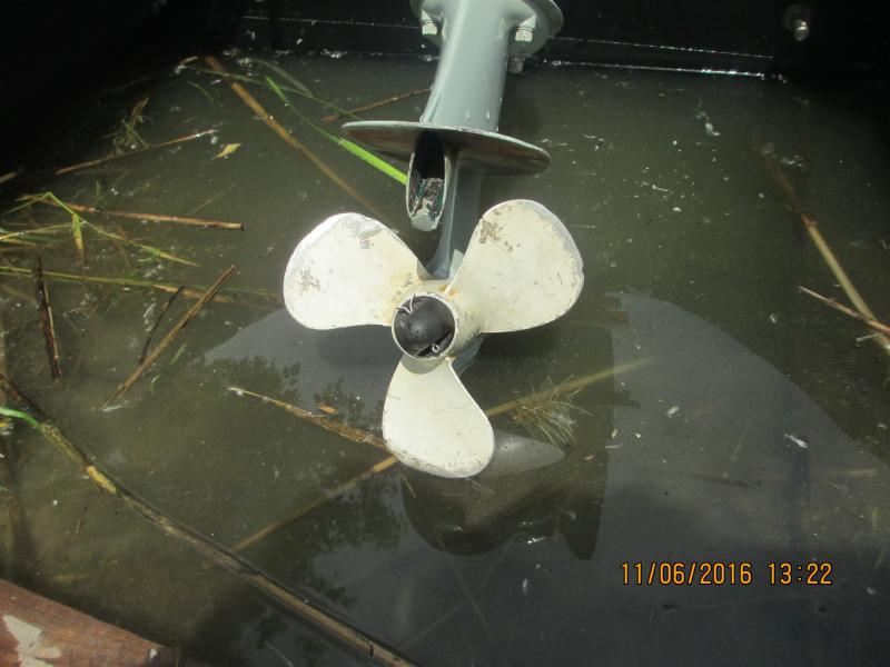

СОСТОЯЛСЯ ПРОБНЫЙ ЗАЕЗД
ZNvY-sfYfV4[/url]
ЭТО С ТАКИМ ВИНТОМ

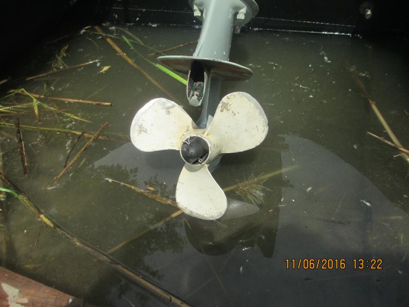

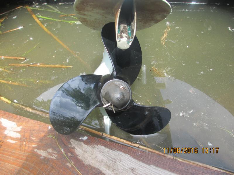

А ВОТ ЧТО ПРОИСХОДИТ С ЭТИМ ВИНТОМ
H7jR1tACW8s[/url]
doyT83-Gs1E[/url]
911
911
H7jR1tACW8s[/url]
doyT83-Gs1E[/url]
А демпферная втулка случаем не прокрУчена а? :?
69kucev
24.06.2015
острогожск
александр
GLADIATOR B370AL
H7jR1tACW8s[/url]
doyT83-Gs1E[/url]
уже навели на мыслю :dedok в выходные бум посмотреть. разжевали как проверить :drugi:
