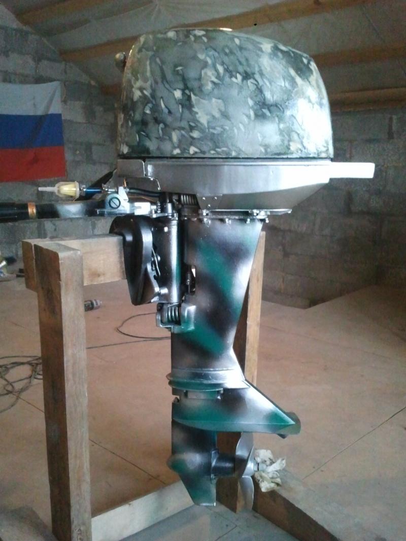

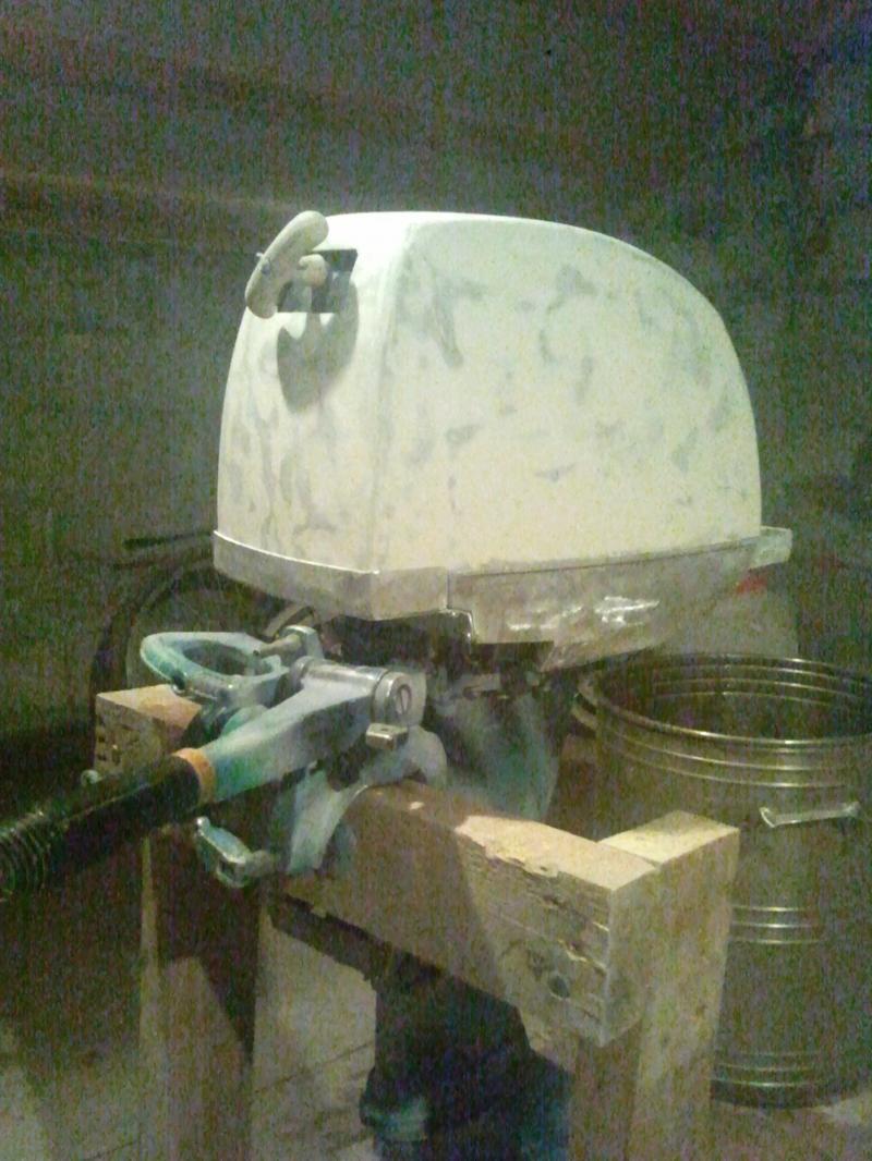

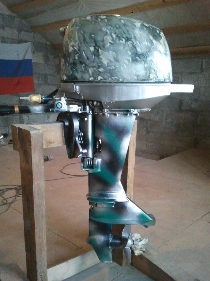

сам делал. ничего сложного

Очень круто!!! Уважуха!!!
Я готов сделать сам, но для меня это настолько ново, что не знаю с чего начать?
Можешь пошагово описать, что за чем надо делать, чтобы получилась такая красота.

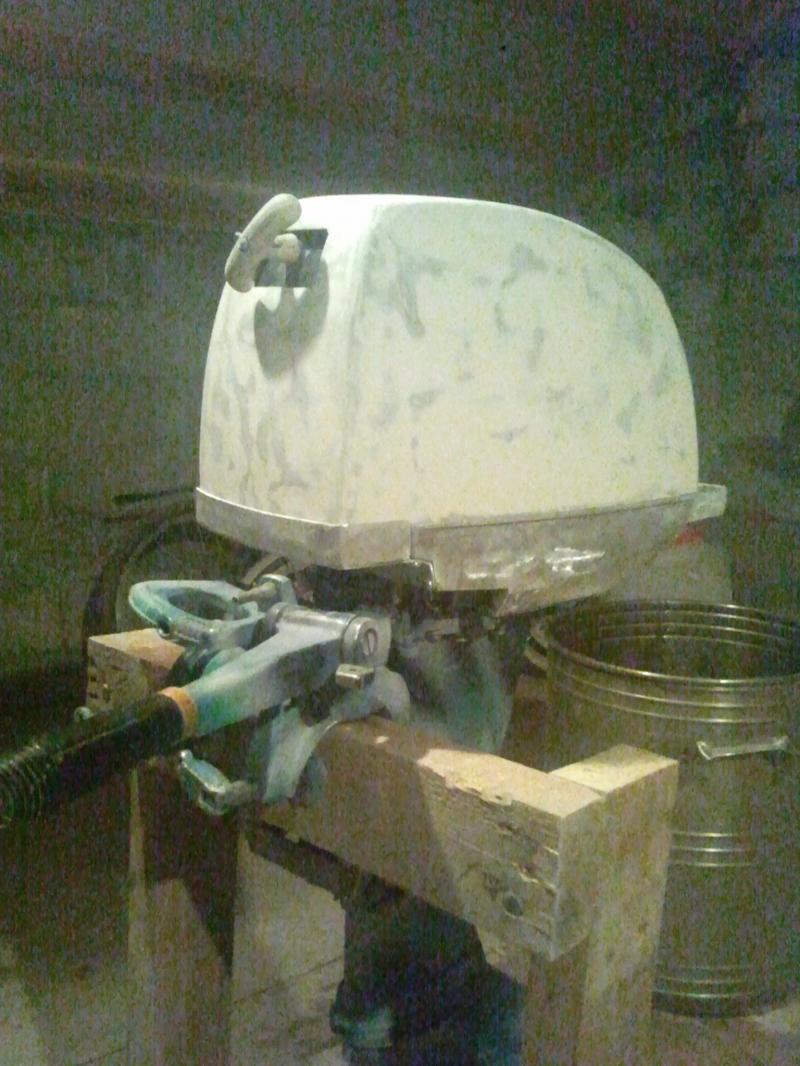

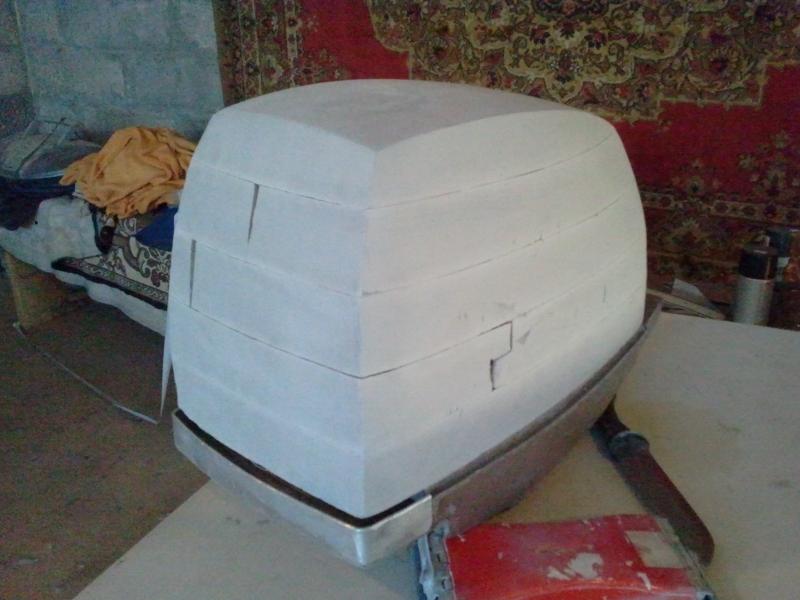

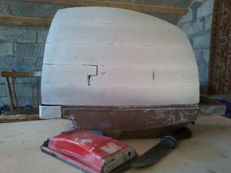

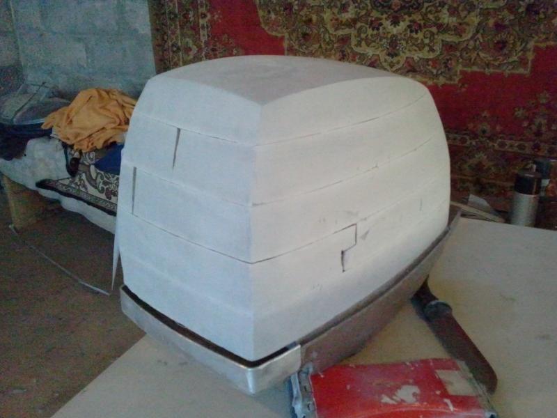

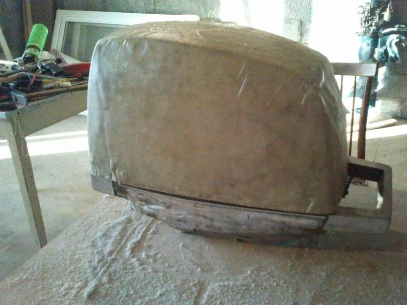

Привет земляк. Ничего сложного. Берешь пеноплекс, одного листа хватит, склеиваешь бутербродом, когда высохнет, по поддону обвести размер, придаешь ножом нужную форму, тут как фантазия подскажет. Зашкуриваешь, чтобы гладко ровно было, щели если останутся пеной монтажной. оборачиваешь форму обычной пищевой пленкой, мажешь мылом, обильно иначе снимать проблематично. а дальше эпоксидная смола и стеклоткань, мне 5 флаконоф хватило. когда высохнет, зашкурить, зашпаклевать автошпаклевкой (обязательно всю поверхность, чтобы стекло не оставалось на поверхности, иначе при покраске косяки полезут) дальше грунт и краска, тут тоже на сколько фантазии хватит. если что не понятно, спрашивай.

когда стекло шкурить будешь, перчатки, расператор и очки обязательно.
