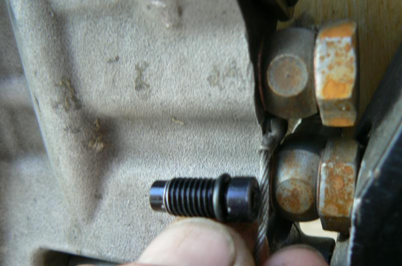

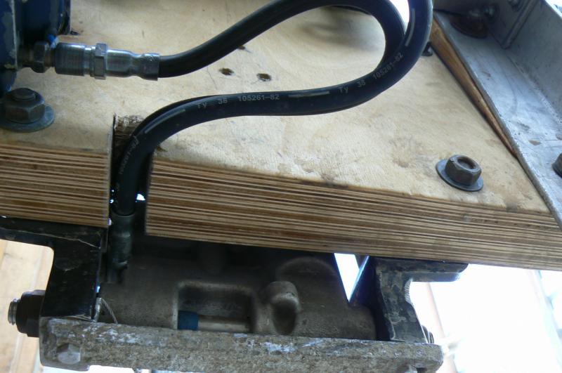

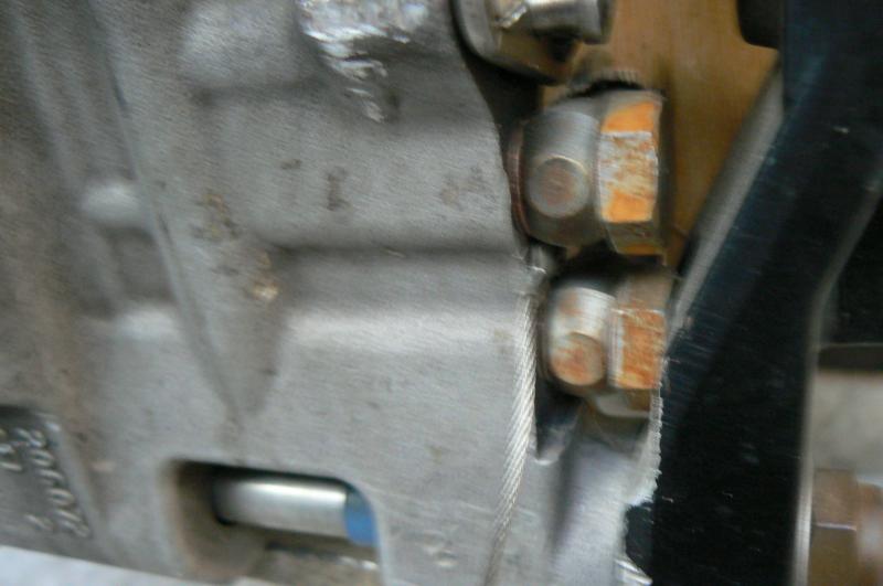

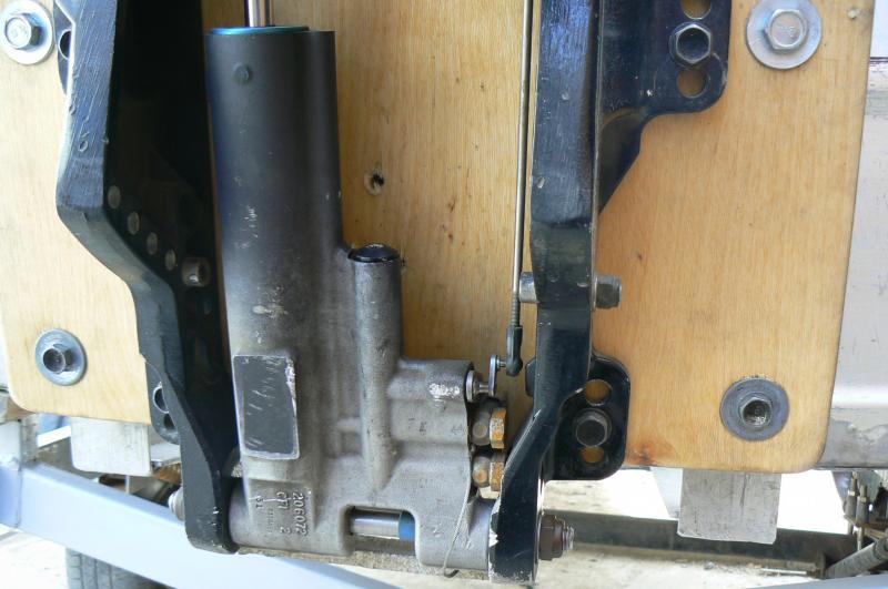

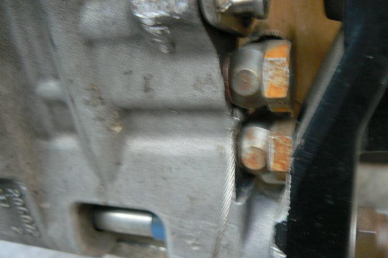

Никто не ответил . Но с тримом справился . На цилиндре помогайки есть две технологические заглушки ,выкрутив их подвел два шланга ваз от тормозов , с гидромотора и вуаля ! трим работает с кнопочки !

Привет Сергей. А поподробней, в картинках- возможно увидеть?

Даже предполагая что "помогайка"это гидроцилиндр для мануального подьема по фото понятнее не стало что куда и от чего???????
1 362
Привет. Я поздоровался, теперь обьясняй по человечески, членораздельно.

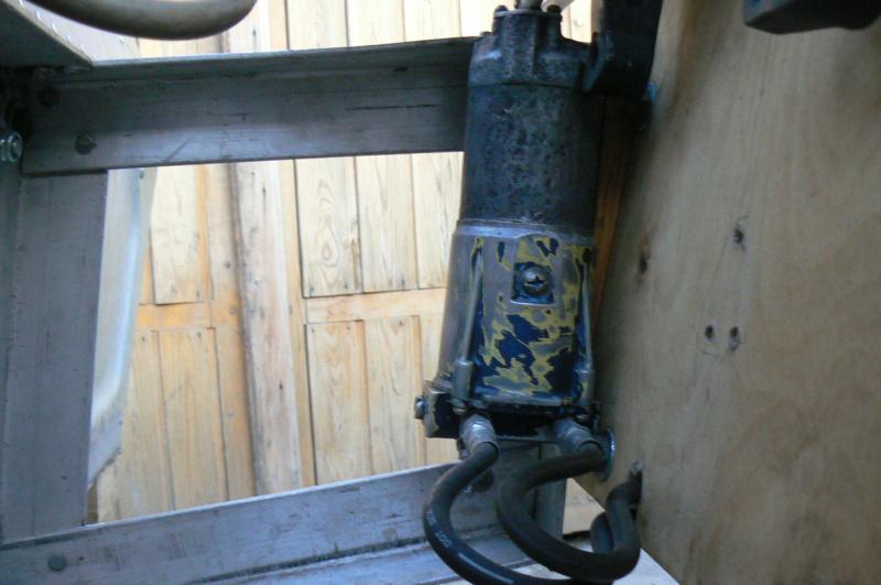

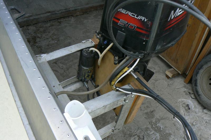

Всем привет , вот еще фото . Думаю по ним понятнее.

Привет.Гидронасос от чего?

Этот цилиндр был пустой когда купил мотор , все пытался узнать как он работать должен , мне назвали его помогайкой , поэтому так и спросил. :roll:

Всё наглядно. Дело за *малым*- гидронасос найти. Может от чего другого гидронасос подойдёт?
Все пендосовское дорого . а от японца старого или авто домкрата 12V китайческого пойдут бюджетно , а вроде есть и отдельно для транцевых плит или транцев .
