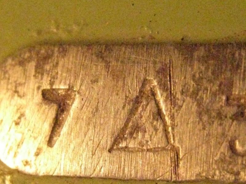

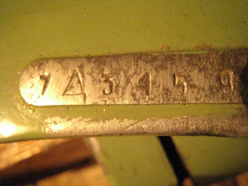

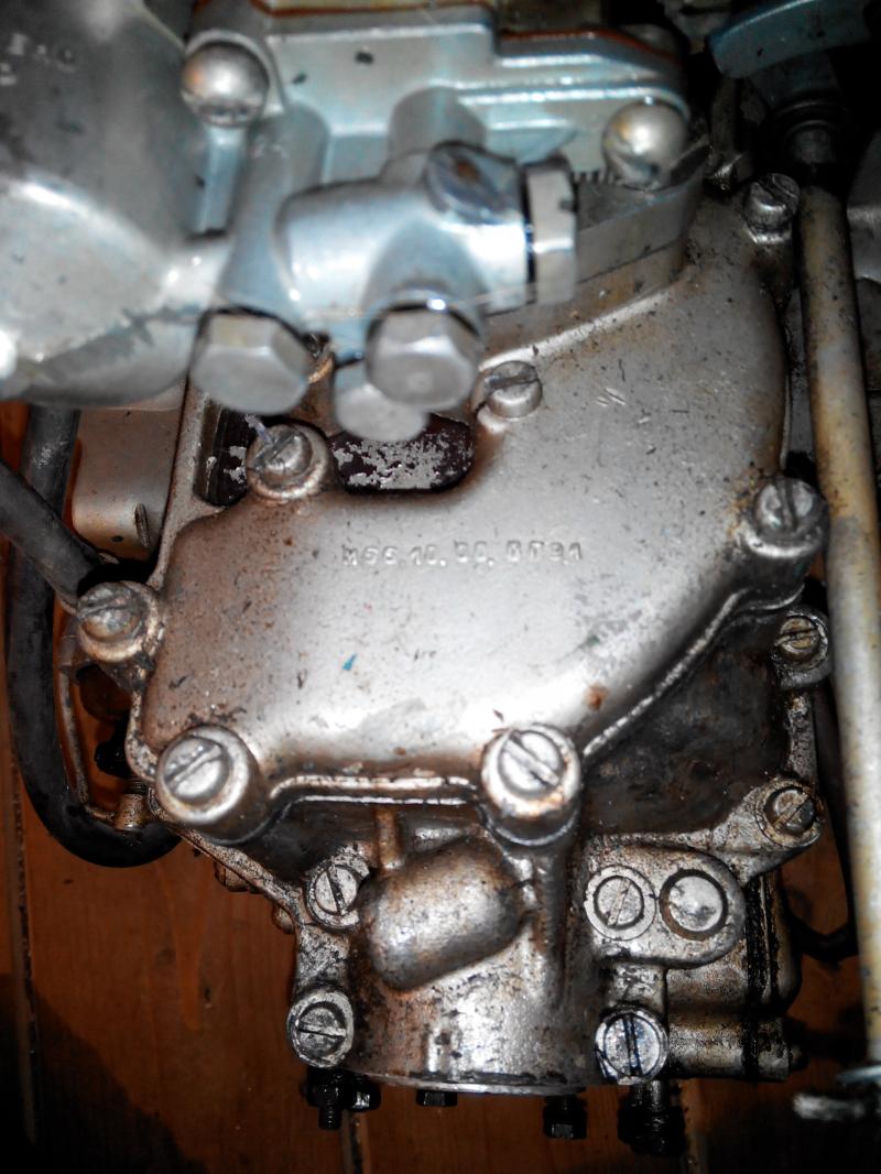

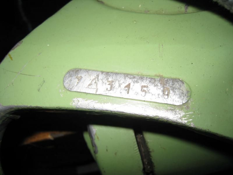

Задумал официально оформить плавсредство с мотором. Соответственно мотор Москва 12,5. Но вопрос не в оформлении, а в том, что означает оттиск номера? Фото прилагаю. Других опознавательных знаков и табличек на моторе нет.
Макс43
22.10.2013
586
69
Краснодарский кр. Кропоткин
Днепр, МКМ, Норд-Сильвер 390
7Д означает- месяц май 1967год., последующие цифры- порядковый номер.
Я так понимаю, этот номер и есть шильда мотора?
вроде 12,5 пошли с 1970, эта тогда 1977 г.в.

и до 75 года на рукоятке газа красные надписи были, хотя могу ошибаться

Они по моему выпускались до 1972г.

А Википедия вообще трактует, что Москва 12,5 выпускались до 1968-го...

Это на Красном Октябре до 68, а с 68 до 72 ещё Ржевский клепал.

Мужчины, а никому не приходит в голову мысль, что вот эта ручка вместе с подвеской может быть от другого мотора, скажем, от Москвы более ранней модели. у них у всех подвеска одинаковая и легко меняется. вот если только автор точно знает, что ручка с номером родная и никогда не менялась.

Не борюсь за "омоложение" мотора. Мотор в родной краске, поэтому сомневаться в замене каких-либо частей конструкции нет причин.
Регистраторы "дремучие", поэтому и возник вопрос, чтоб самому знать что какие символы означают...

Их вроде бы в разные годы красили в разный цвет,т.е. год выпуска можно по цвету определить.А такой мотор зарегистрируют? У меня тоже Мося где-то 70-х годов,ни доков нифига.А там нужно какие-то бумажки предьявлять?

Номер ещё на картере продублирован

А Вы уверены, что это 12.5, может мм, тогда 67 год подходит.
М-ка была вроде еще с карбом КЛМ100.

Не парьте человека, это двенашка.

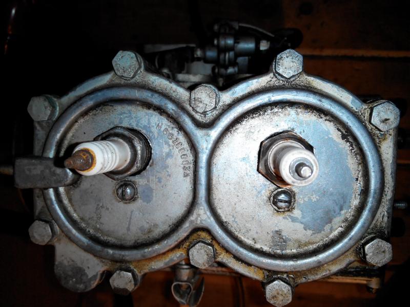

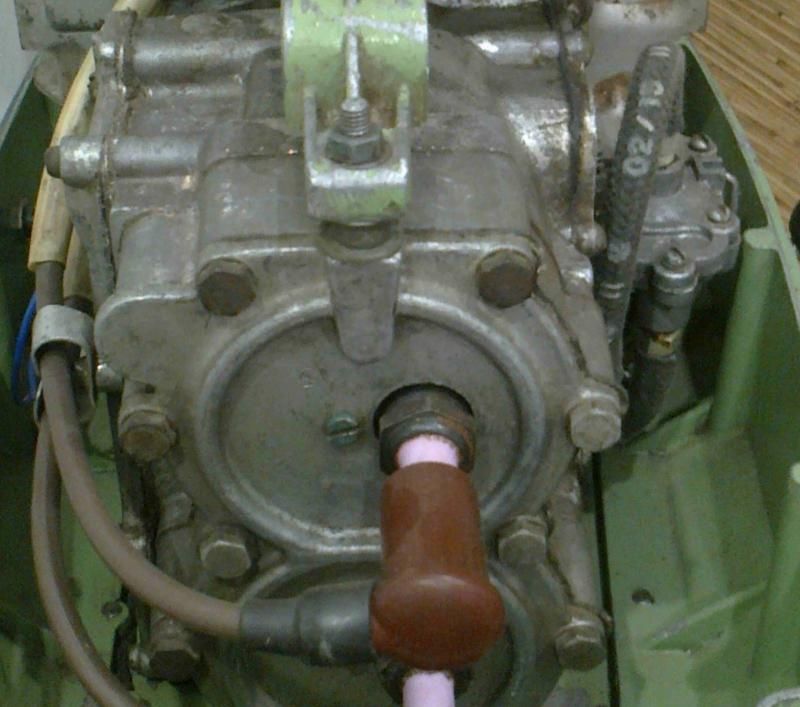

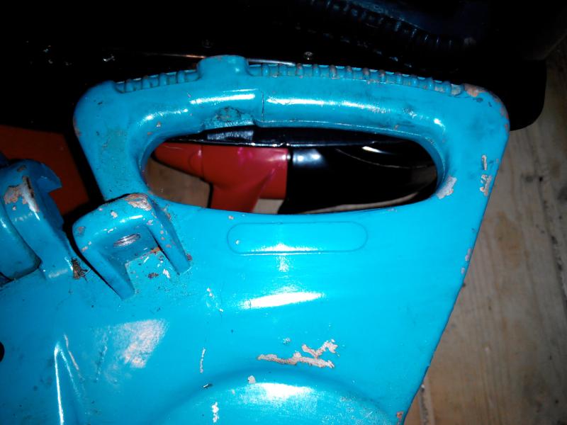

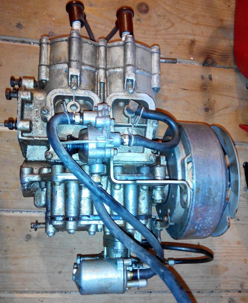

Здравствуйте . Купил Москву , которая лежала в гараже лет 30 . Слой грязи с палец . Отмыл , оказалось номер отсутствует . Следов мех.обработки нет , краска заводская . Что это такое может быть ? И еще один вопрос , что это за мотор - 10 или 12 ?
bombila
01.12.2014
132
Камень-на-Оби
Викинг 340 LS, Хантер 320 ЛКА
Москва-М,-12,5,Zongshen 9,9
Москва-М.
bosya
02.07.2014
1 750
308
Украина
по поводу номера - установлена ремонтная плита. т.е. запчасть из магазина. поэтому и нет номера.
12 или М - опередлить можно после осмотра поршня. два кольца - 12,5 три -М-ка. через одну из продувочных крышек.
bombila
01.12.2014
132
Камень-на-Оби
Крышка ГБЦ без отливки "12" - внешнее отличие.
