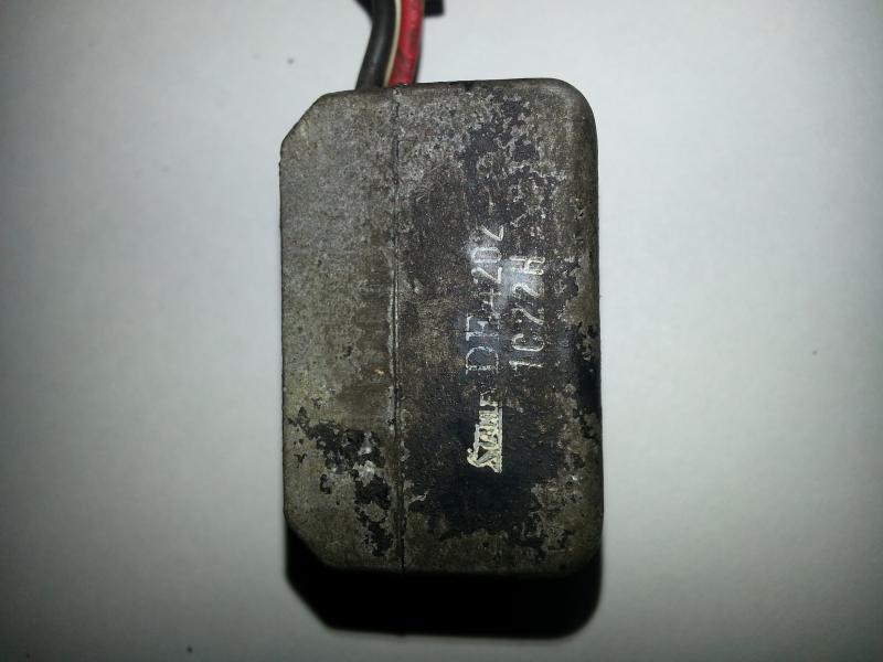

Назрел ещё вопрос, в коробке где стоит блок управления, имеется ещё блочок для зарядки, так вот это просто выпрямитель или выпрямитель с регулятором?
выпрямитель с регулятором для питания бортовой сети и заряда аккумулятора. двигатель ведь с электростартером.

Алекс,ты так уверенно не утверждай,а то шапками забрасают......
Нет там регулятора,только диодный мост.Из за этого при длительных переходах и маломощном акб идет перезаряд и много кто уже попалил элекрооборудования разного.

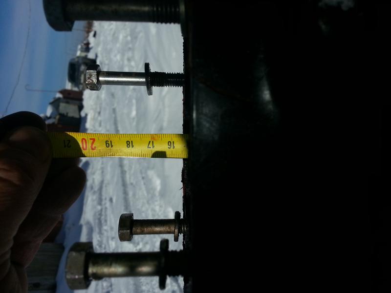

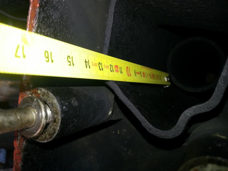

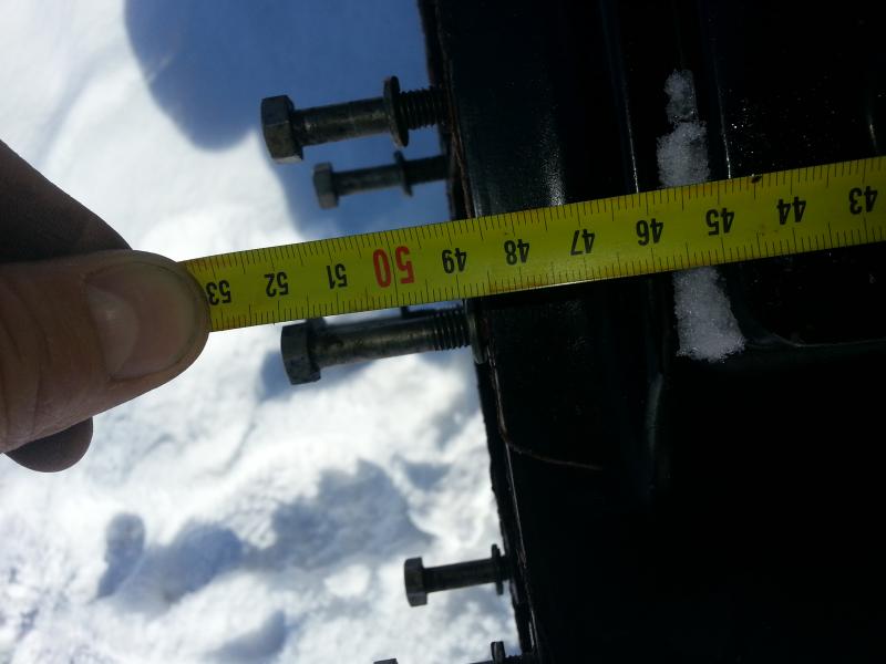

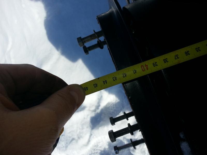

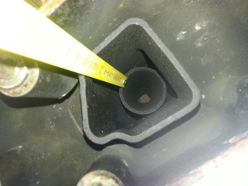

Нет не на всю, надо снять пластину соединяющую дейдвуд и поддон. к ней прикручен глушитель и в нем эта труба, там можно рулеткой померить. Был бы признателен.
Разбирать не стал. Так померял

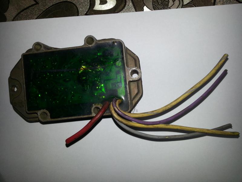

Может кто подскажет ху из ху. И как подключить?

судя по картинкам и фото, да суза, но не факт.

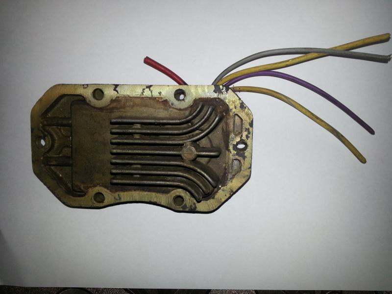

27 736
2 513

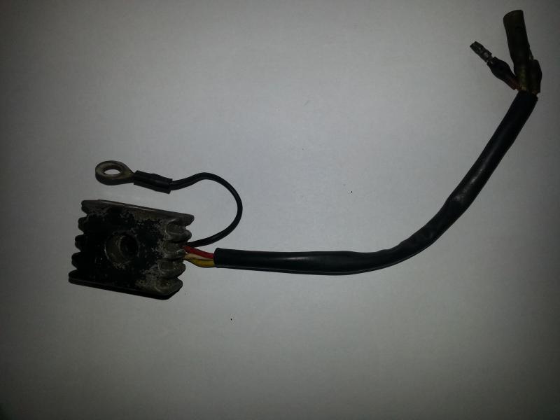

Первое фото
Реле регулятор.
Два желтых с генератора
Серый на тахометр
Красный + на аккум
Сиреневый хз
