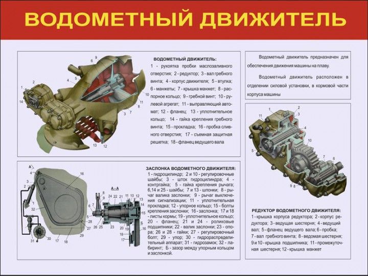

Думаю что за основу надо брать водомёт (или же ставить готовый) от плавующей вездеходной техники (военной или гражданской), например от БМП-3, скорость на воде до 10 км/ч.
