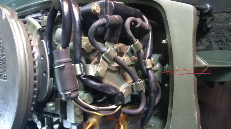

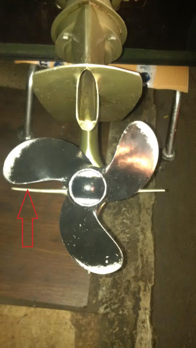

Добрый день. Достался мотор Джонсон 9 в хорошем состоянии, но есть несколько вопросов. При транспортировке
погнуто перо возле винта см. фото, стоит ли выгнуть обратно? Там ли стоит термостат где стрелка? Свечи стоят родные L78V, правильно ли выбрал замену - NGK BUHW-2? Нужно чистить карбюратор и бензонасос? Спасибо за ответы.

Ничего себе какой крестообразный :-D Если вести в сторону не будет, то можно и не гнуть.

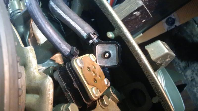

Мотор от Дениса? Прикольный. БН не трогай. Карб по ситуации (хотя Денис предпродажную всем моторам проводит).

Про редуктор, карб и БН уже сказали. Свечи думаю подойдут типа BR7HS от HGK. Термостат там где стрелка. Здесь http://www.leeroysramblings.com/Johnson%209.9_15.htm можно найти немного инфы по этому мотору и чуть побольше по двигателю. Поздравляю с приобретением.
