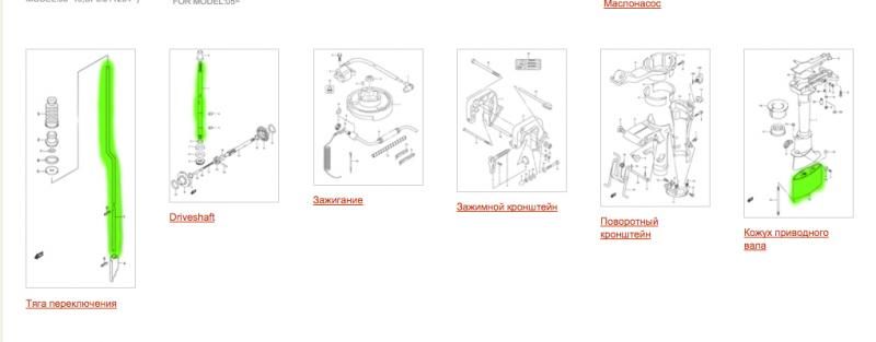

Так точно. А я правильно понимаю, что в наращивании учавствуют только эти детали?
mikegroo
02.03.2016
Беста
Ассоль
yamaha 3A
1- тяга переключения, 2 - вал, 3 кожух удлиняющий.
10 102
1 480
Трубка охл. ещё обычно

посмотрел каталоги, все доставляемо кроме трубки. изготовить самостоятельно реально? из какого она материала обычно сделана?
10 102
1 480
Латунная,все что вскрывал. В магазине ОБИ видел разные

погуглил фирмы, ...egazip получается дешевше всех. Или есть какой-то магаз по запчастям мультибрендовый. Что-то дешевле выходит от судзуки, что-то от джонсона.. Подскажите, могет импортная контора есть с меганедорогими ценами.. даже в ибее нашел вариантик, комплект с редуктором под длинную ногу, вместе с доставкой 15000 рупий.. редуктор можно попытаться продать здесь. есть смысла заморачиваться с ибеем?
Не смотрел "взрыв схему", а там реально трубка есть длинная или как на последних Джониках/Эвинах просто в простАвке задЕлан кусок через уплотнители соединяющийся с родной трубкой и помпой? :?
mikegroo
02.03.2016
Беста
Ассоль
yamaha 3A
ага труба длинная стоит.
Значит и её удлинять(спросИ фото с размерами у кого есть) впаЯв/вварив кусок трубки, ну или заводскую искать :yes:
