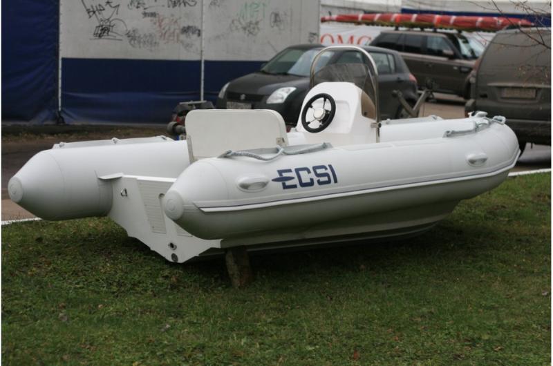

Есть мнение приобрести RIB SAVA-ECSI-415. Отзовитесь кто-нибудь людиии!!! Перерыл све форумы и курилки в сети, а отзывов от юзеров данного изделия я так и не нашел. Стоит брать или нет.

Характеристики RIB SAVA-ECSI-415
Длина — 4.15 м.
Ширина — 1.85 м.
Длина внутр. — 3.03 м.
Ширина внутр. — 0.94 м.
Диаметр баллонов — 0.45 м.
Кол. секций баллонов — 3 шт.
Вес — 110 кг.
Грузоподъемность — 800 кг.
Экипаж — 6 чел.
Двиг. max — 15-40 л/с
Килеватость - 28
Вот как-то так.

Меня больше интересует как эта посудина с такими ТТХ будет вести себя на воде скажем с Suzuki DF50. Производители меня убеждали, что ее испытывали с 60-й и все было просто класс. Однако никто не смог рассказать мне о ее ходовых качествах. Меня как-то немного напрягает ее очень глубокое "V", 28 гр. это довольно таки редкий показатель для лодки. В ее разработке участвовали финны и латыши, это их проект.

Меня интересует как она будет ехать. Как будет проходить волну. То что в статике на волне, из-за такой килеватости ее будет кидать из стороны в сторону - это понятно. Так каков будет приговор? Мне интересно мнение гуру.

я в данном вопросе не гуру-но для лодки подобной длины-ожидать чего то серьезного-несерьезно.
1 356
По волне из за килеватости пойдет хорошо, мотор из за килеватости надо ставить только мощный. Для таких размеров узковатый он какой то, да и полезного места в лодке не много, в длину почти полтора метра потерялось.
