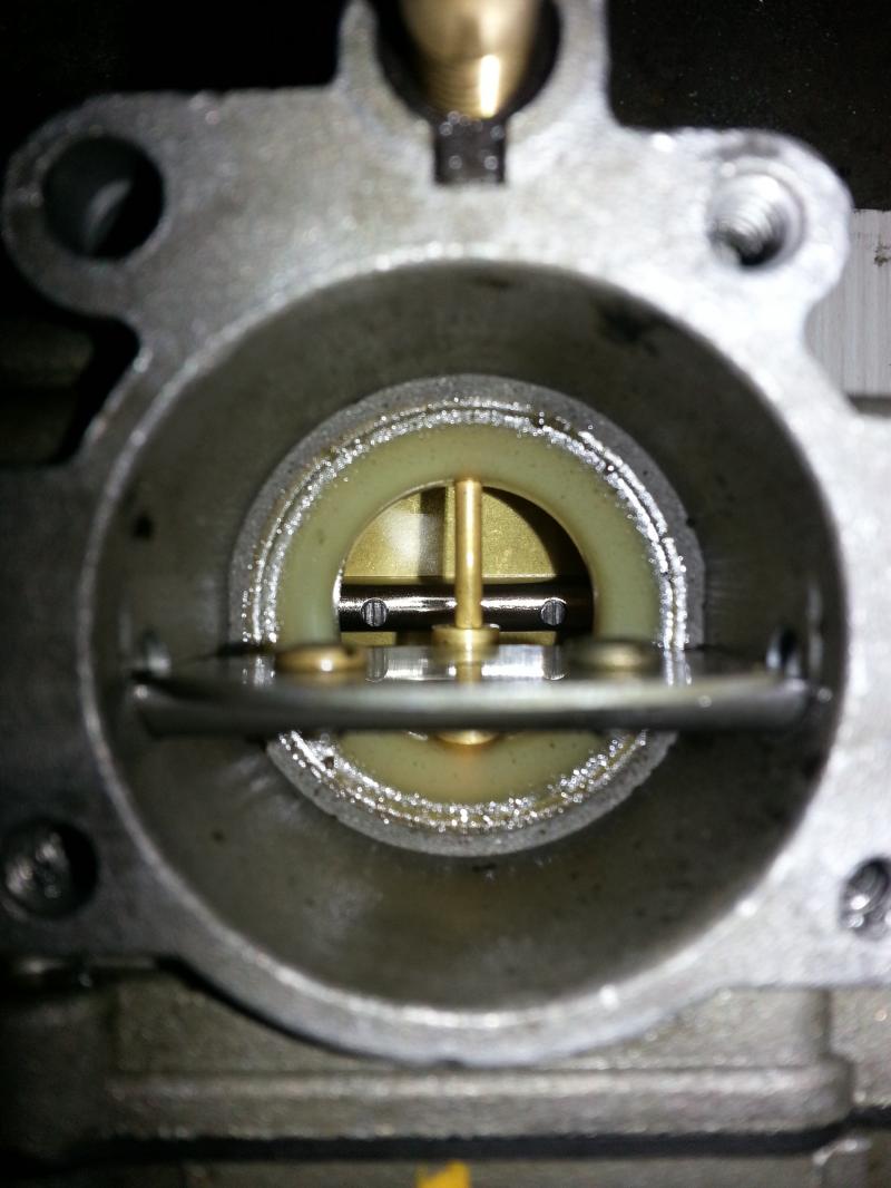

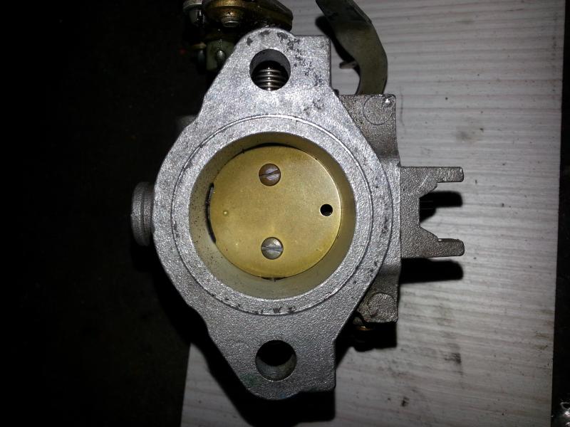

Подскажите знающие люди думал раздушить 20-ку снял карб -окно в клапанной крышке большое(как у 35-ки) в карбе стоит пластиковый дифузор (который надо удалить)а вот открыл поплавковую камеру а там жиклеров нет-какая то трубка и один болт с иглой под поплавком

фото один со стороны воздухозаборника в нутри виден пластик.дифузор.

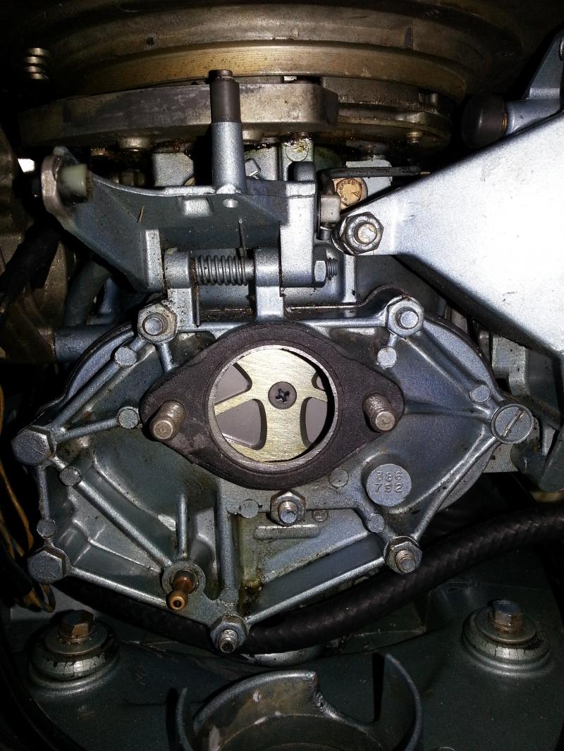

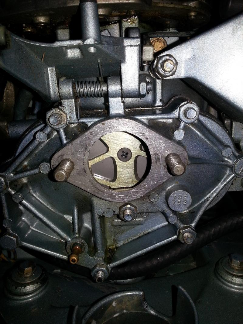

клапанная крышка отверстие как у 35-ки

вот еще

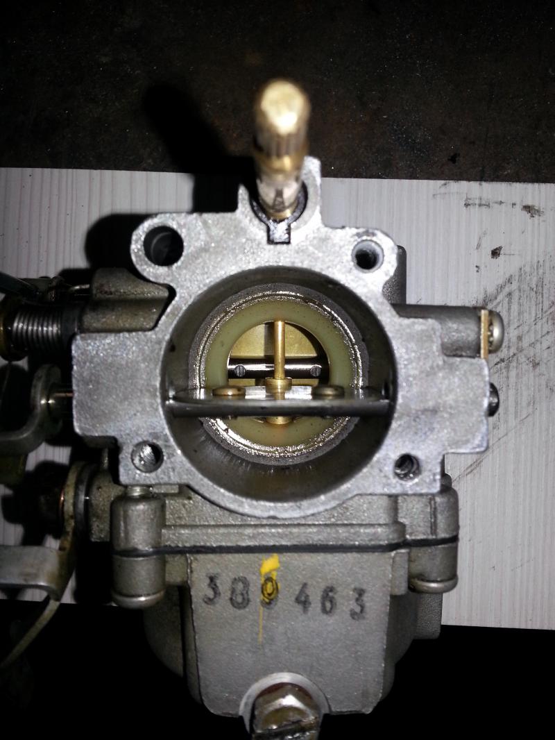

карб задняя часть

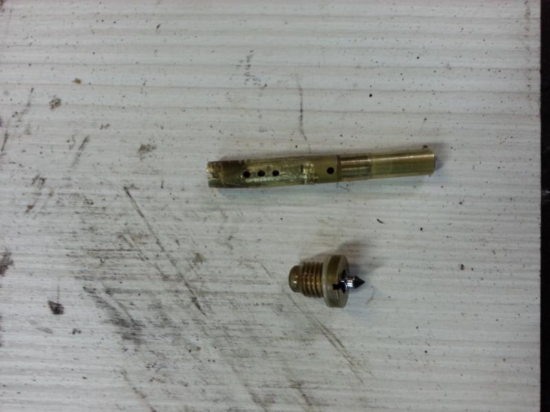

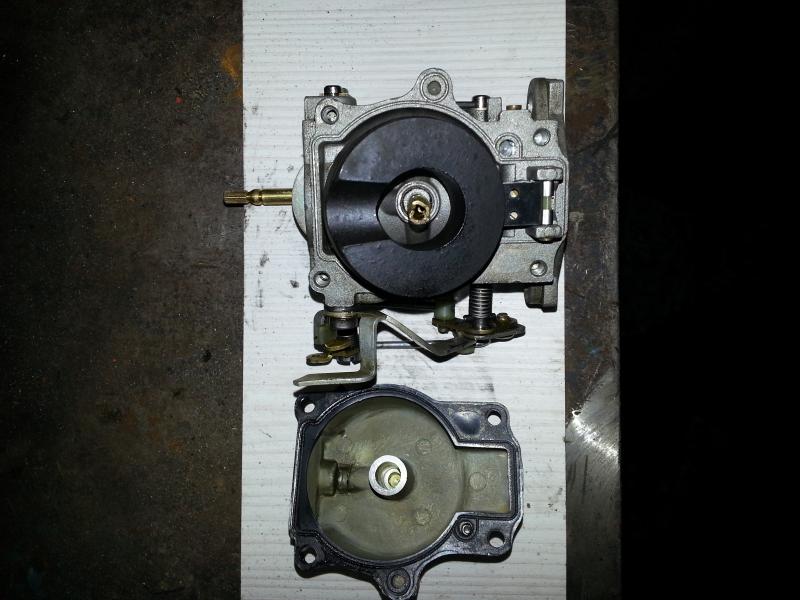

по центру еще стояла трубка с 8-ю отверстиями ее вытащил и где тут жиклер от 35 ставить)))

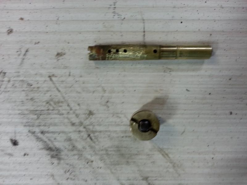

вот та самая трубка и игла.

тут видна эта трубка она засажена с поплавковой камеры к верху и выходит к центру дифузора.

Вот все старания зашли в тупик по ходу какой то Сиповский карб?Люди добрые подскажите Пожалуйста.

У меня 20-ка чуть постарше и 360-ти кубовая, но карб похож. В твоём я не увидел маленькой прокладочки в поплавковой камере, а без неё мотор скорее всего не заведёшь. ГТЖ в этом карбе находится в поддончике.

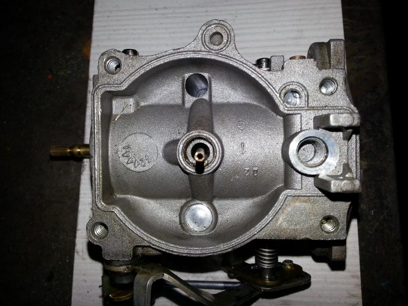

Спасибо но в поддоне только сливная пробка а что за прокладочка которая вокруг этой злосчястной трубки?на фото видно пробка в низу за ней более в поддоне ни чего нет

а трубочка что на фото снятая это что?Ну очень хочется найти истину.

Открутив винт в поддоне карбюратора, получаешь доступ к ГТЖ (на моём моторе). http://www.ebay.com/itm/Carburetor-Repa ... 1786436084 На этой ссылке эта прокладочка видна (с вырезом в виде "трилистника"). Трубочка, на твоём фото рядом с игольчатым клапаном, похожа на распылитель, но он на твоём карбе присутствует.

Про прокладочку в виде трилистника понял она есть и одевается на распылительную трубочку.А какой винт в поддоне что по вашему поддон?Где этот чертов ГТЖ я так и не понял -разжуйте мне Пожалуйста.Спасибо за помощь.

Чертёжик от 25-ки, но мотор похожий. ГТЖ здесь под №30. Поддончиком я называл поплавковую камеру.http://www.marineengine.com/parts/johns ... Carburetor Если прокладка под №7 прожатая, то её лучше заменить.

Спасибо утром посмотрю еще раз внимательно по ходу ГТЖ проглядел за пробкой дальше он должен стоять.Спасибо за Помощь.Завтра отпишусь с результатом

Нашел все таки его он там и был где мне говорили в поддоне за первой пробкой.Спасибо всем кто помог. :yes:
