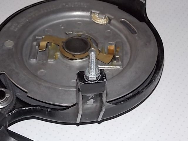

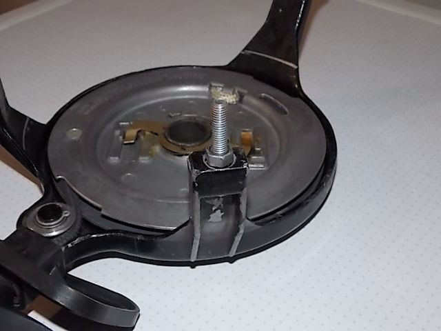

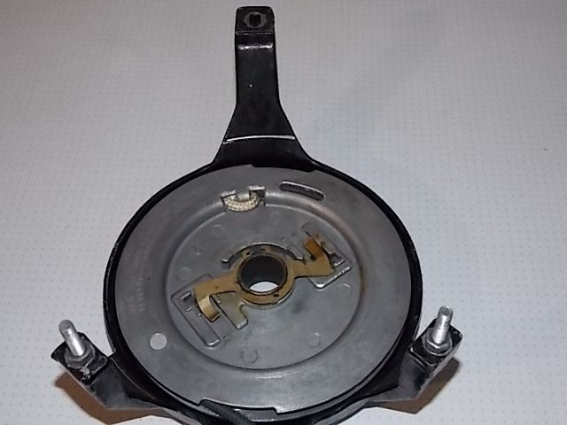

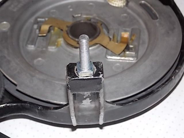

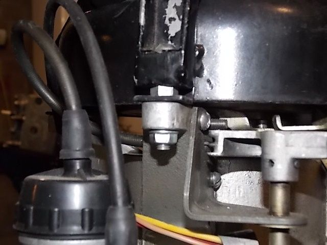

Предлагаю мелкую и весьма удобную доработку крепления ручного стартера. Собственно заключается она в фиксации винтов крепления, это позволяет не использовать отвертку в момент откручивания и не потерять винты где ни будь на дне лодки или водоёма. :hahaha: Вариантов фиксации винтов можно использовать несколько от простых с обычными гайками и более сложных с гайками нужной высоты круглого диаметра изготовленных на токарном станке, а так же можно просто использовать утолщенные шайбы с внутренним диаметром 5 мм нарезав в них резьбу М6.
3 914

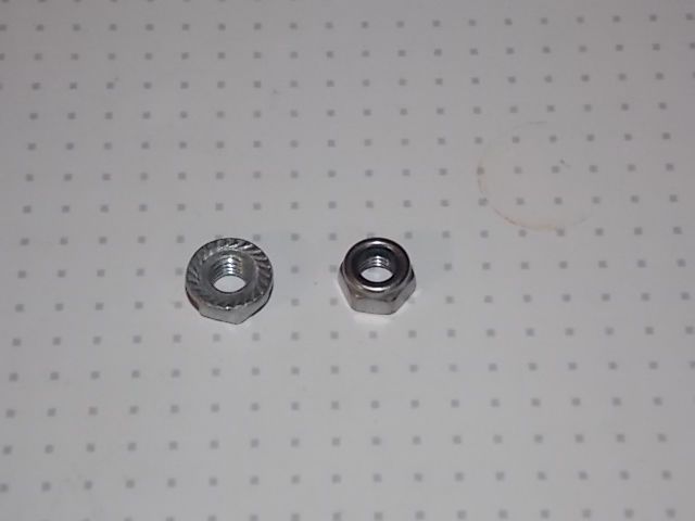

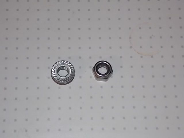

Так же рекомендую использовать гайки для крепления стартера с самоконтрящими элементами любого типа, это позволит избавиться от таких мелочей как плоская шайба и шайба Гровера.

На моторе выглядит узел крепления так.
