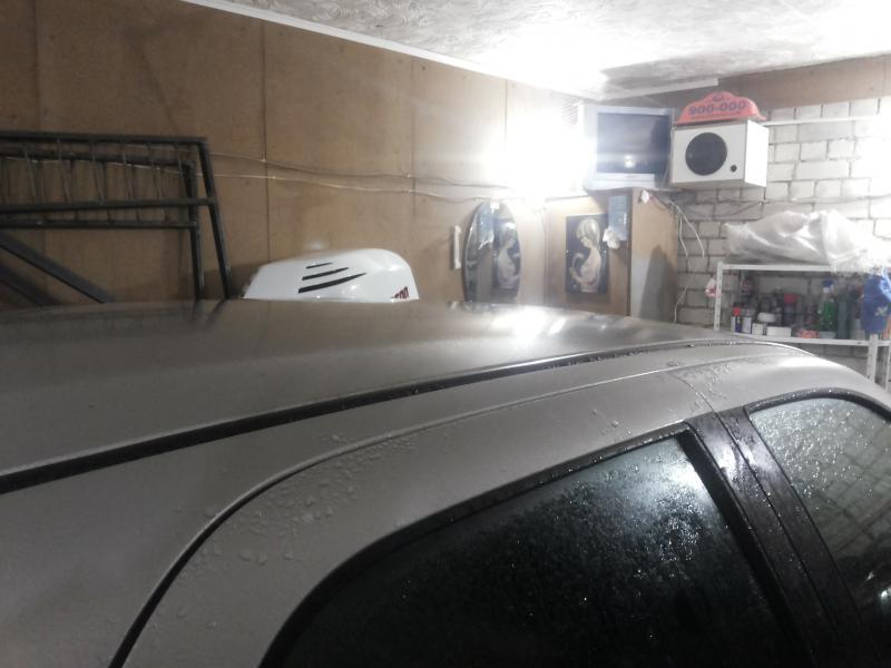

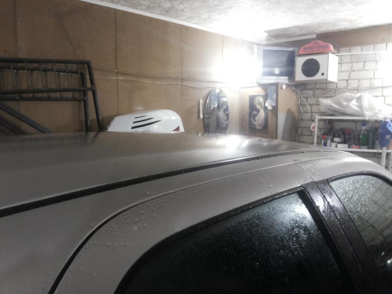

Вот такой он высоты должен быть ))) 160 см в нем точно есть

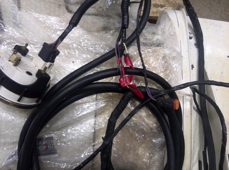

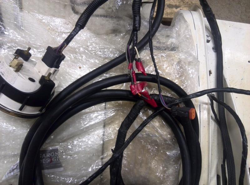

Подключил машинку + тахометр и остался свободный разъем и провода с клеммами. К чему они подключаются?
Наверное там есть вывод для указателя наклона. Кстати, а где должен стоять датчик наклона (если он есть)?
908
Датчик трима на Джониках как правило слева по хОду, в струбцине(изнутри сразу увидишь).
