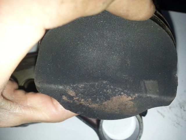

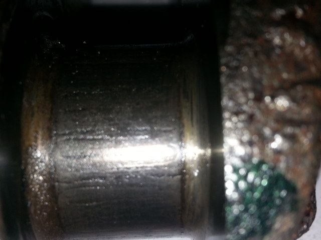

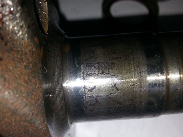

Пациент жив или скорее мертв?
zavitay
04.07.2012
6 355
385
Стрела

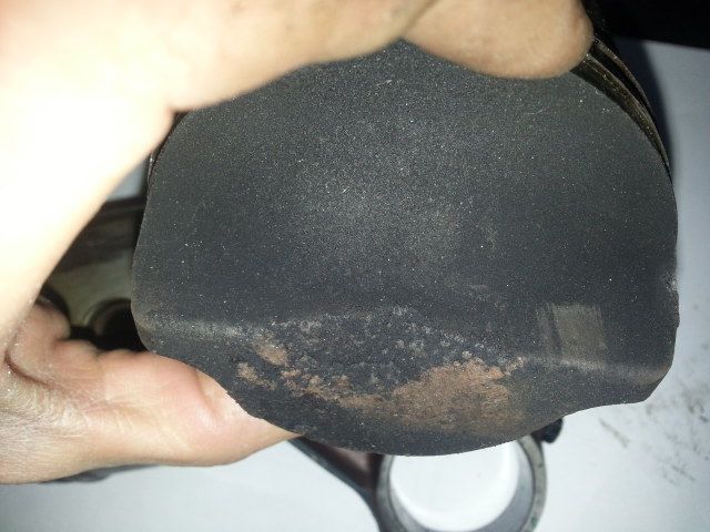

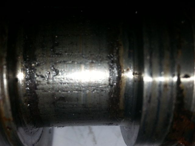

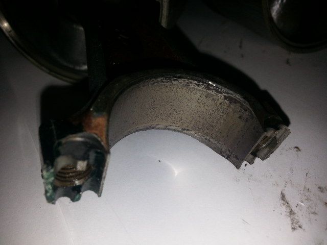

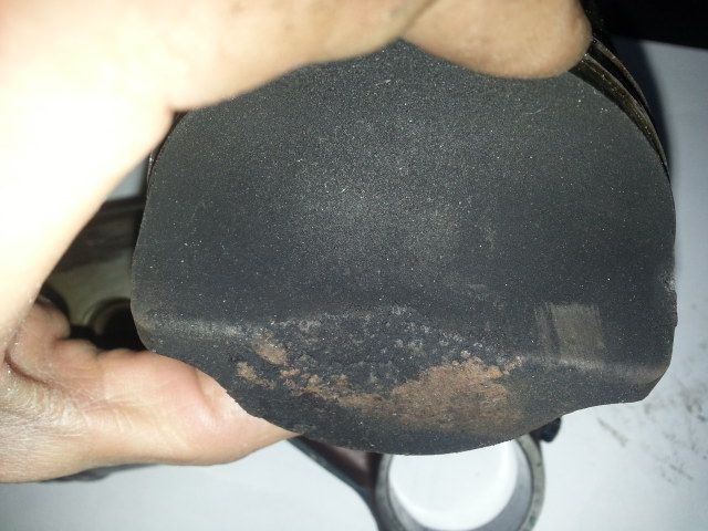

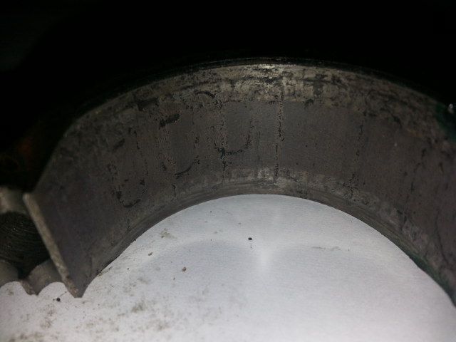

Похоже это корозия в результате затопления и оставления не смазаным.
Гаррик052
ст. мичман
13.02.2015
193
Санкт Петербург
Флагман 400U
Меркурий 9.9

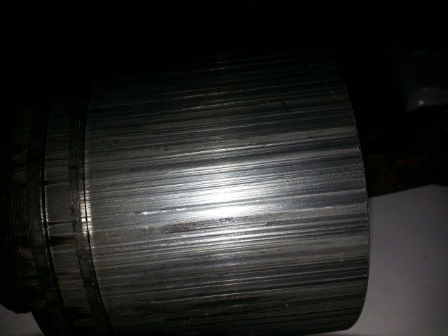

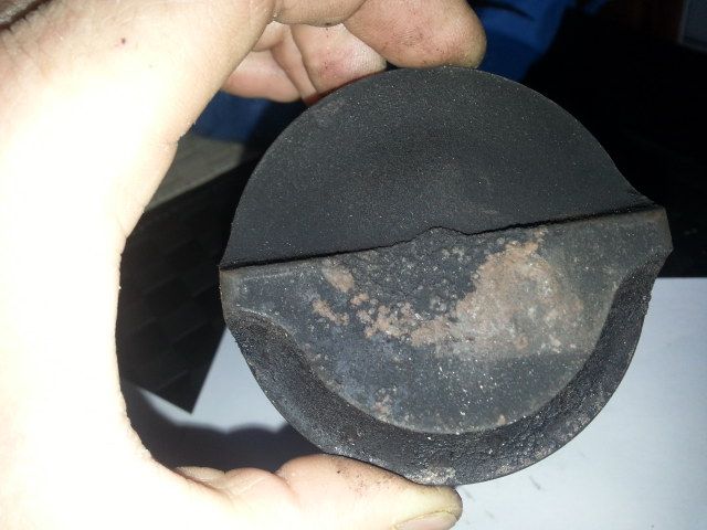

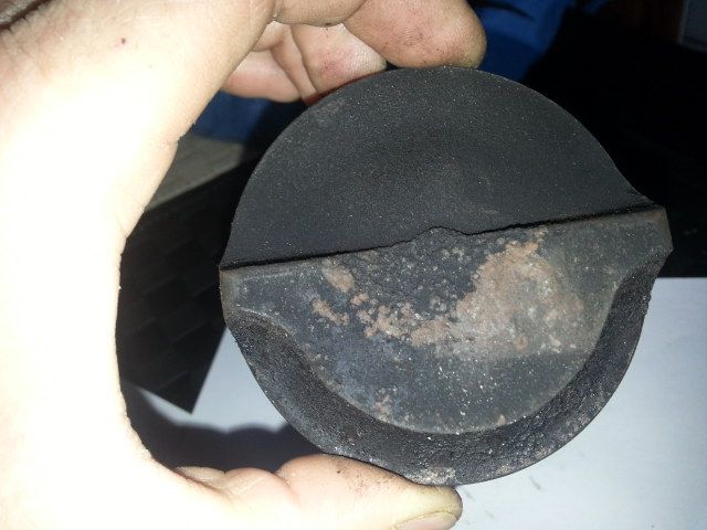

Один раз он был основательно перегрет а потом или утоплен и его после этого не заводили но потом завели послушали и приняли решение избавиться,почему то у тебя даже на кольцах поршневых ржавчина,утопленник скорей всего.Ищи голову или блок в сборе,на мотолодке спроси там есть люди у которых есть точно.Вообщем пациент мёртв,год то какой ему от роду был?

97. Я думая сначала без масла покатались.

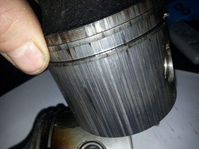

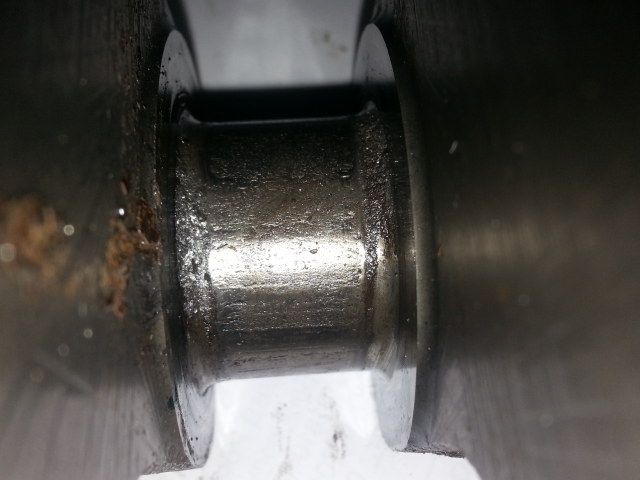

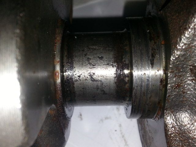

Да,без масла прокатились это пол беды,ресурс уменьшили сильно,даже с такими задирами можно ездить, но потом он стоял с водой в шейках коленвала и кольцах поршневых т.е. в местах откуда воду кроме как нагревом естественным путём не уберёшь не запустив и нагрев двигатель.
zavitay
04.07.2012
6 355
385
Стрела
Да,наверно в этом и вся проблема!
Скобарь
12.01.2010
780
135
Печоры-Псковские
,Янтарь2,нордик 360,
всяк разно.

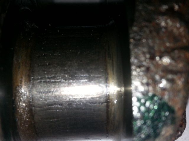

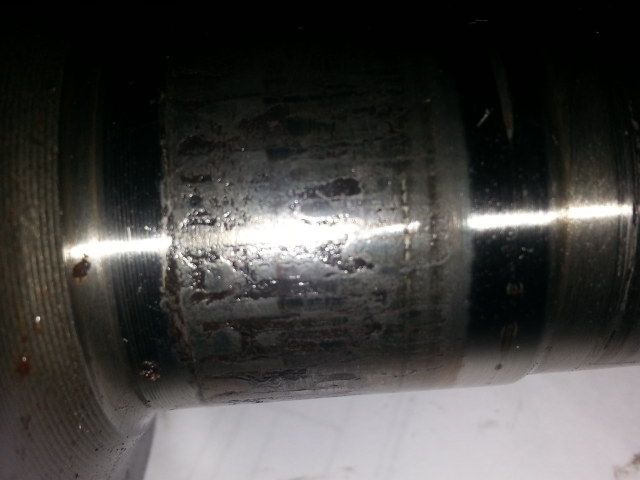

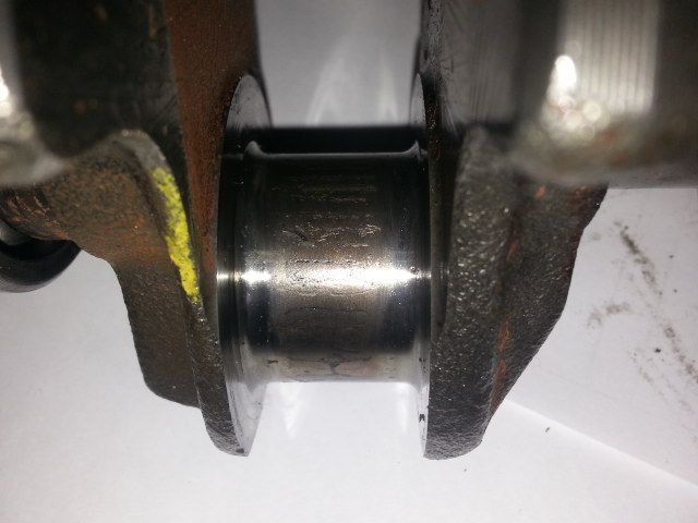

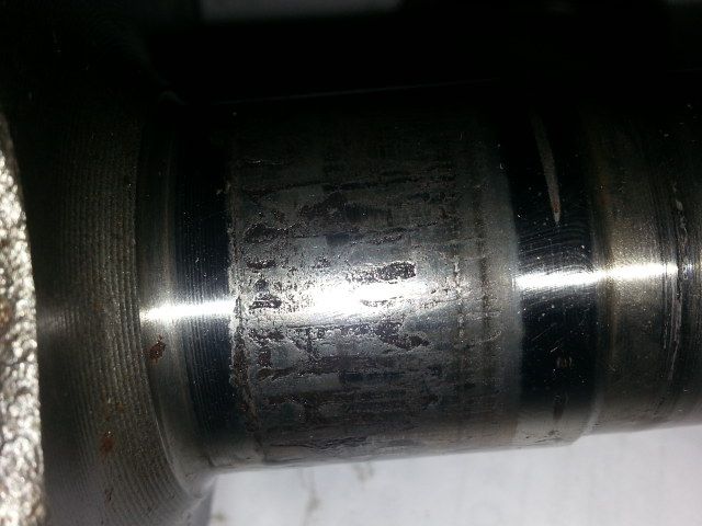

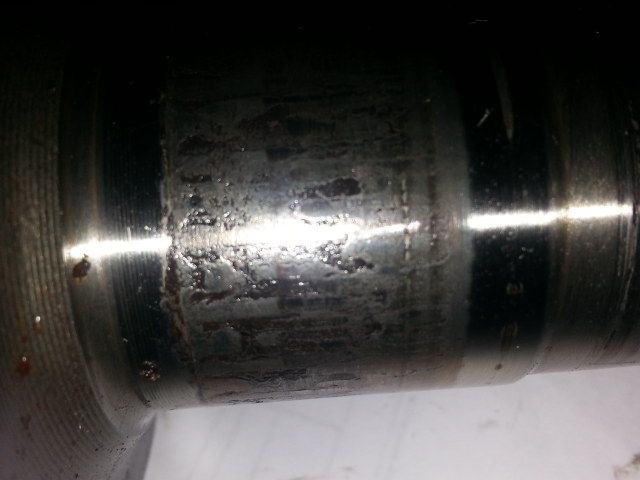

Да :? . коленвал с шатунами однозначно менять. :(

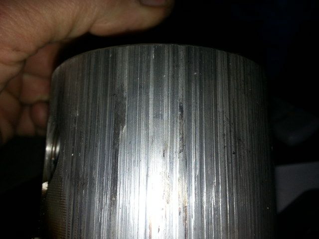

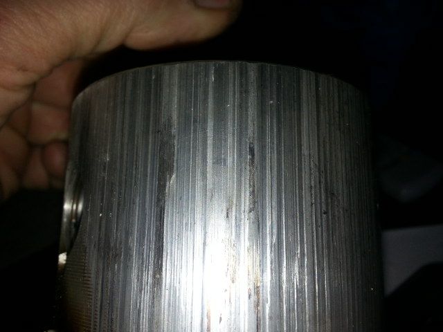

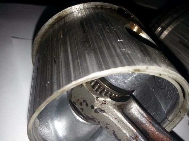

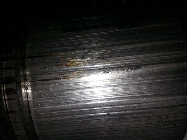

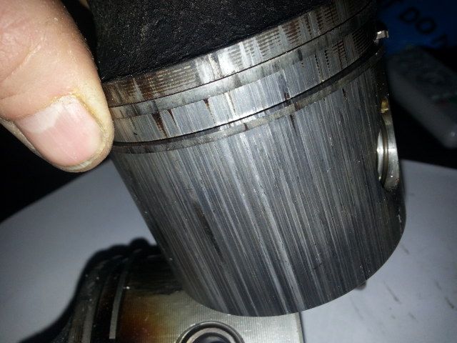

Это мы ещё гильзы внутри не видали,если в канавках поршней и кольцах стояла вода то она могла оставить "неизгладимый" след на зеркале цилиндров.
9 560
4 780
Как бы корректней ответить? Был бы это автомобильный двигун то сказал что ,расточить ,прошлифовать и в добрый путь! А вот с лодочным и не знаю.Если ремонтных размеров нет то скорее мёртвый чем живой.

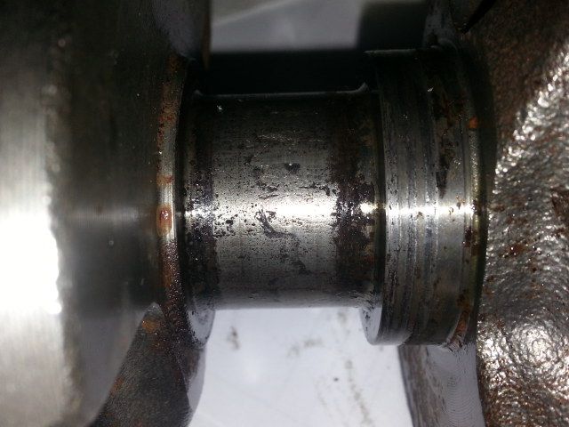

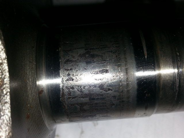

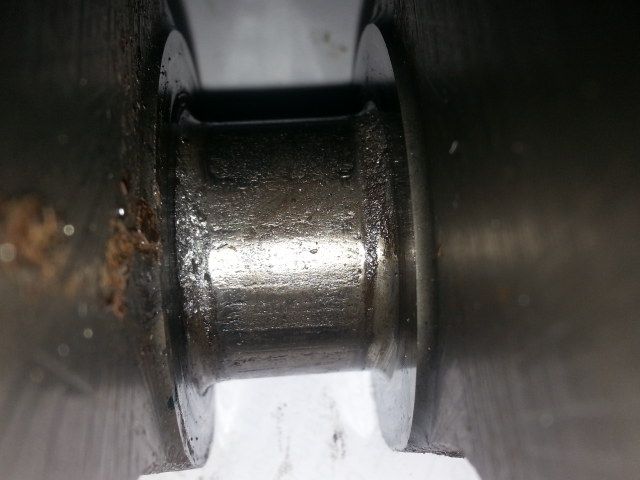

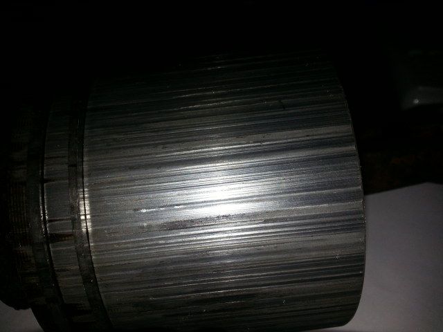

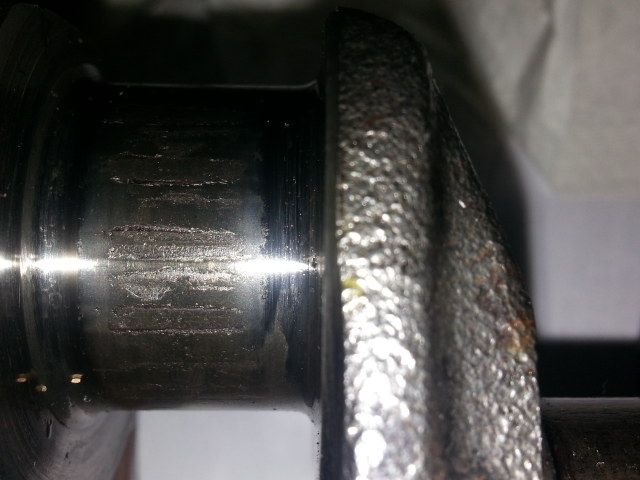

На цилиндрах тоже износ. Есть поршни ремонтные плюс мм 5900 просят.Колено попробую в механику отвести,может наплавят и отшлифуют,ну а шатуны искать. Подшипников ремонтных вроде как нет,попробую как нибудь в механику съездить,может подскажут что. Вот такой попандос.
9 560
4 780

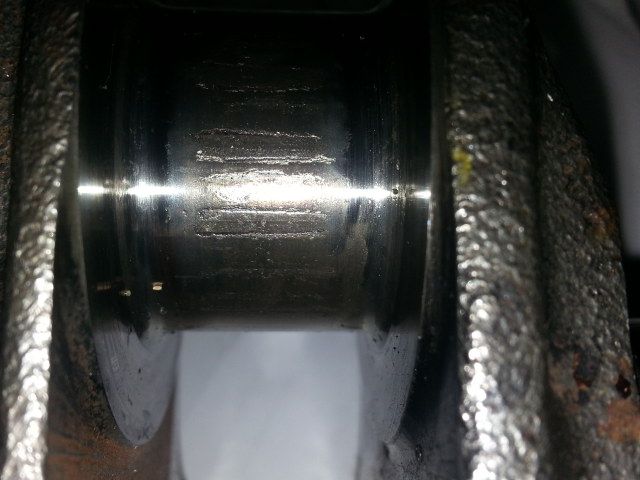

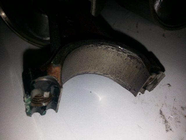

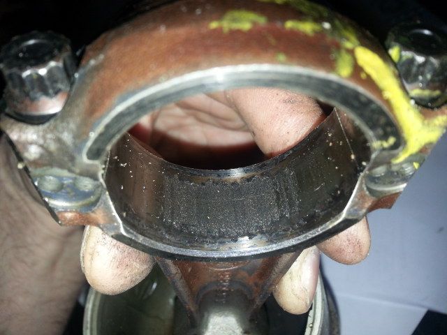

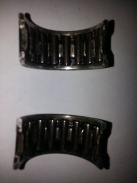

Если наплавлять то холдноплазменым способом.Шатуны ,там как устроенно ? Вкладыш или ролики?
zavitay
04.07.2012
6 355
385
Стрела

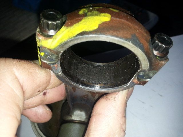

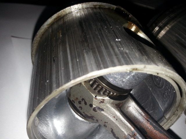

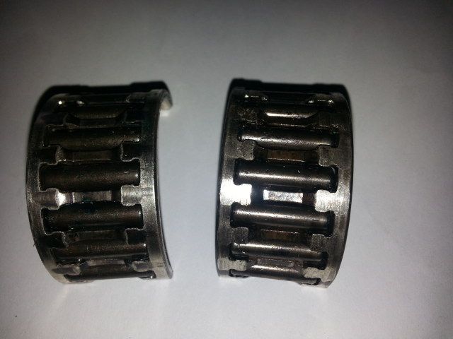

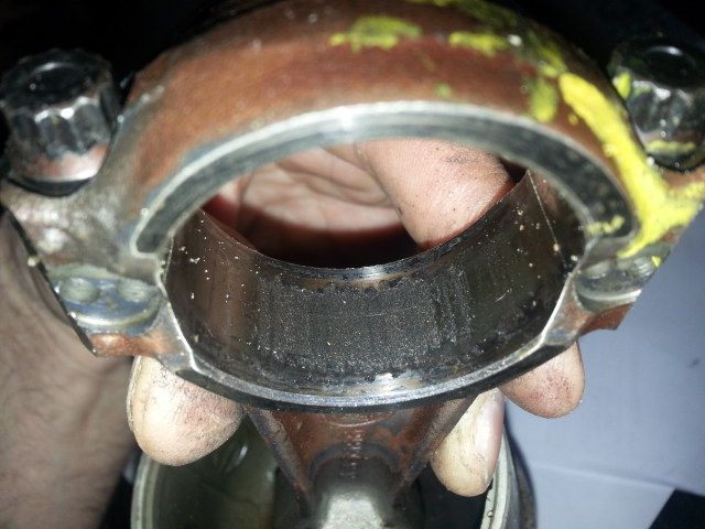

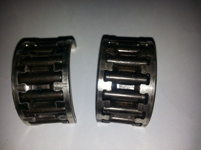

ьВот такие подшипники. Отвезу посмотрят. У на с фирма механика есть. Вроде как наплавляют коленвалы.
Гаррик052
ст. мичман
13.02.2015
193
Санкт Петербург
Флагман 400U
Меркурий 9.9

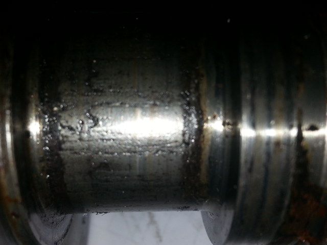

В Питере у нас точат блоки двухтактные с каналами-2500 за цилиндр+поршни+кольца+подшипники+шатуны с пальцами=подумай ведь можно найти живой блок так как сумма там набегает за 15000 и это не считая коленвала который на будут делать за бесплатно если вообще будут,у нас бы отказались потому что гарантию никто не даст что его не уведёт.Я просто так же как ты попал в своё время побегал и в итоге голову в сборе купил.
9 560
4 780
Вон оно как! Ролик в сепараторе! Я бы не заморачивался.Искать живую голову ,донора надо.

Коленвал - да, а шатуны то Лёш зачем? я на фото криминала не вижу :unknown: ... подшипники шатунов то же пойдут.
Короче КВ "живой" найти и попробовать цпг вЫлечить легким хоном и замЕной поршня. Эти моторы в каком только виде не были - работают и ещё как :crazy:

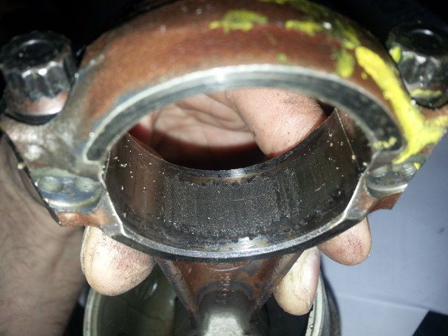

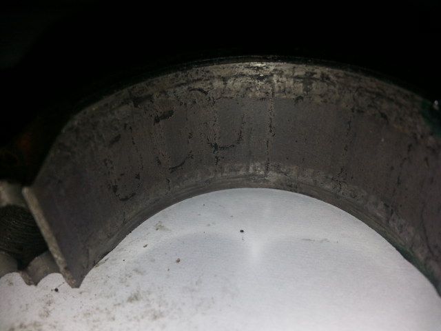

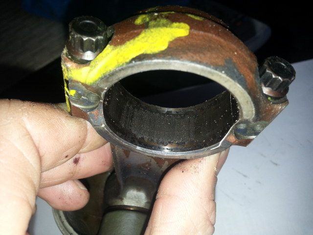

Дим,присмотрись,там на одном шатуне поверхность как на драчОвом напильнике и ещё и волнами,и ролики с поверхностью-как бревно,сколько это всё проработает,ну только если на продажу в сезон впарить кому и....... новая тема "Купил Джонсон 25 убитый в хлам,пидорги на...али,памагите:))))))

Калено и шатунам капец,сразу видно,что водичка их уничтожила. Может и есть люди с золотыми руками,которые могут это дело подлечить,но шансов не много. Имхо конечно.
Гаррик052 сказал(а):
Дим,присмотрись,там на одном шатуне поверхность как на драчОвом напильнике ..
Проверять нужно после легкой "проверки на убИтость" наждачкой - "микронкой", потом решать :yes: может там и криминала нет :pardon:

По состоянию "внутренностей", полная "печаль" коллеги правильно говорят, менять "голову" :( .
