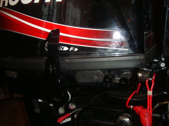

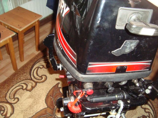

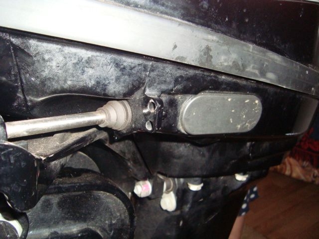

Нужна помощь в переделке румпельного Меркурия 30М 2012 г.в. под дистанцию на прогресс 2. Родной комплект очень дорого стоит.

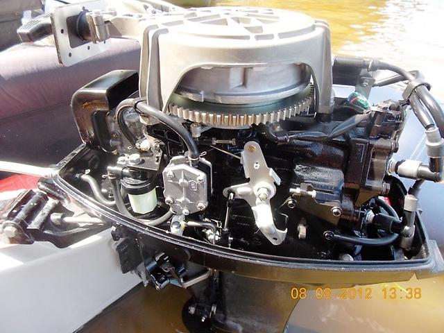

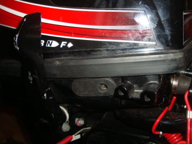

вот фотографии,возможно приколхозить это всё.

С реверсом ноль проблем. Как газ сделан не видно. Машинка такая тоже на раздва переделывается.

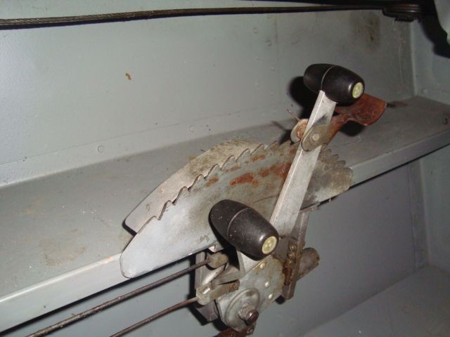

topic2285.html вот пример реверса,у тебя троса с5,надо крепление троса придумать какое то.

topic5541.html?hilit=Наш%20прогресс&start=1500 вот как я такую машинку переделал. Тебе надо крепление тросов переделать. И только не ставь зубчатую херню на газ!
Не могу вставить. Смотри в этой теме 61 страницу.

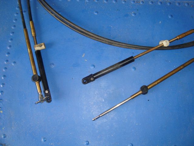

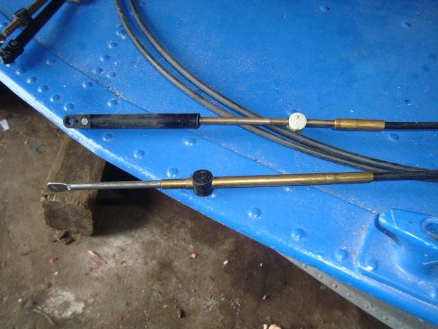

скажите друг подогнал троса и машинку от меркурия,только длинна тросов 5.6 метров длинные получаются. это скажится как-нибудь

нет

Петля будет большая перед мотором, и возможно люфт великоват(регулировка точнее нужна для реверса чтоб не убИть редуктор) - это в теории... на практике - посмотришь сам когда подклЮчишь, если не получится настроить - продашь свои 16 фут. и купишь такие же б/у но 14.

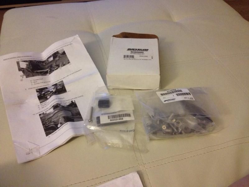

У меня есть комплект переделки к Mercury Sea Pro 25(Япошка). Мне не подошел, у меня Бельгиец, хорошо работаю в США, заказал здесь комплект переделки для своего.Узнайте, подойдет или нет, договоримся))))))))))))))сделаю хорошую скидку!!!

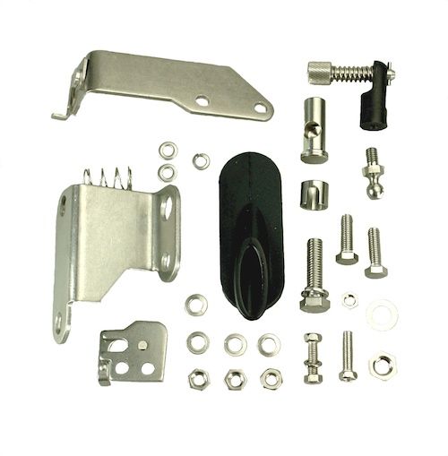

Интернет на судне медленный, но загрузить получилось! Посмотрите по номеру комплекта, подходит он для Вашего мотора? Attaching kit 853800A02.

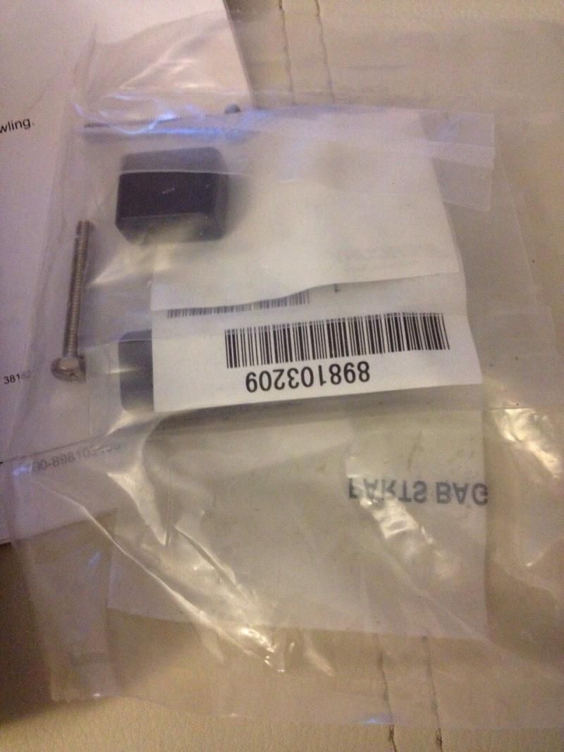

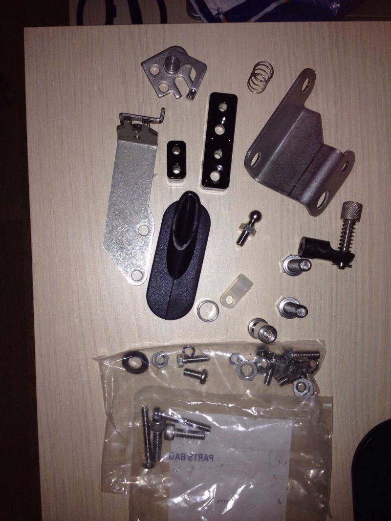

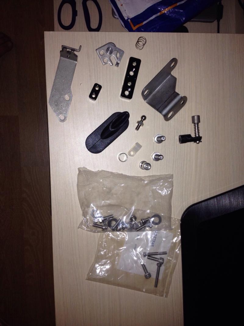

плохо по фото видно что в пакете находится,я скинул фото вот такие пластины там есть,и сколько хочешь за него?

Всё нормально работало.Главное тросы фирменные! Совковые, древние, я пробовал-- не происходит - люфты в оболочках огромные. Машинку ставил от Москвы. На неё тоже кронштейны- держатели тросов лепил. С таким комплектом конечно намного прощще.. ничего лепить подгонять не надо :good:
Витька
14.12.2013
Кайман 330, Антей 380, Серебрянка 3
Yamaha 9.9, Mercury 30
Я подключал к японскому румпельному Мерку 30 ДУ. Подтверждаю, комплект на фотках выше подойдет. Еще можно воспользоваться тем, что наш Мерк - это один-в-один Тоха 30, подходят запчасти от Тохи, цены на них в России получше. Я покупал как раз комплект для Тохи, его код 3A1-83880-1. Правда, и он нынче не дешев - 11500.
