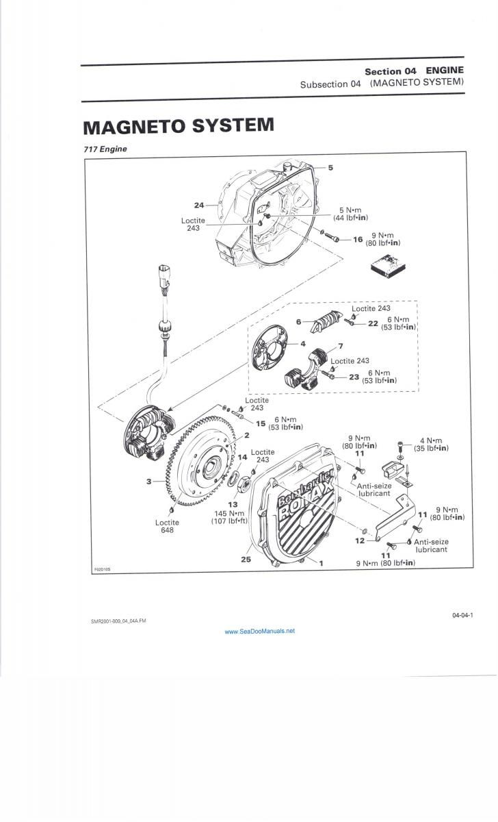

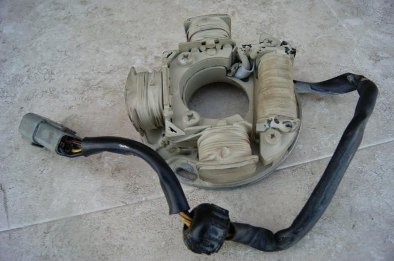

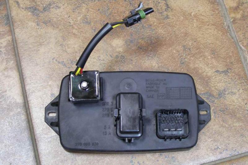

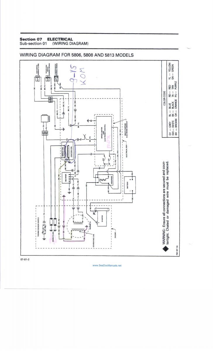

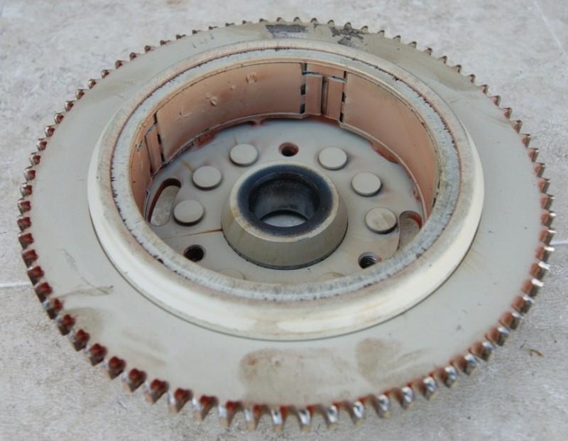

Всех приветствую! Помогите соорудить зажигание на гидрик, мотор ротакс 717.
Родной комп умер, нет ни зарядки ни искры... в прошлом сезоне прилипил трамблер от оки через переходную пластину с датчиком хола, комутатор и катушку от 2108. но система не особо надежна, провода постоянно отходят от основания датчика.. да и выглядит все это дело сильно уж по колхозному.
Вопрос в том можно ли собрать схему для родного магдино?
сопротивление катушки 53 ома, при прокрутке стартером мультиметр показывает 1-3 вольта. Пробовал цеплять коммутатор 131.... с катушкой от оки и от 2108 искры нет, пробовал мб22а тоже нет искры.
Сам я не особо разбираюсь в зажигании..
Есть ли вариант собрать рабочую схему или может перемотать катушку но опять же как?
