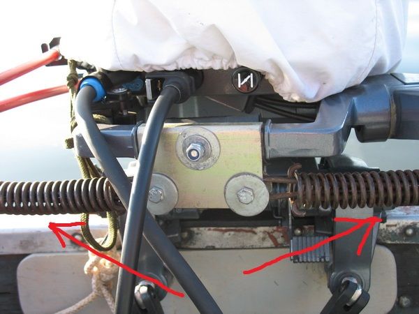

Куплю пружины амортизирующие на сжатие для троса управления лодочным мотором!!!
Слышал в зоомагазинах продают амортизатор для собачьего поводка, один в один подходит.

В вилках старых мопедов стояли такие. Да и в новых наверняка такие же. Диаметр похоже подходящий.
В лабазе автометизов куча всяких пружин развешаны на стендах обычно .
Выбирай сантиметров 10 длинной , очень жёсткие не нужны .
Трос сильно натягивать не надо ( чем сильнее натянешь , тем тяжелее руль будет крутится , больше натяжка ничего не даст ) , лишь бы убрать провис троса по бортам , иначе греметь будет .

Покупал в магазине запчастей для сельскохозяйственной техники (от чего не помню), отправил бы за спасибо, но до гаража до весны не доберусь.
