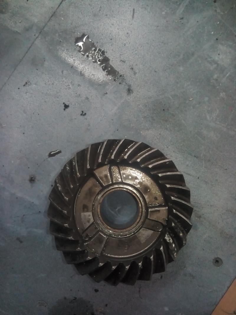

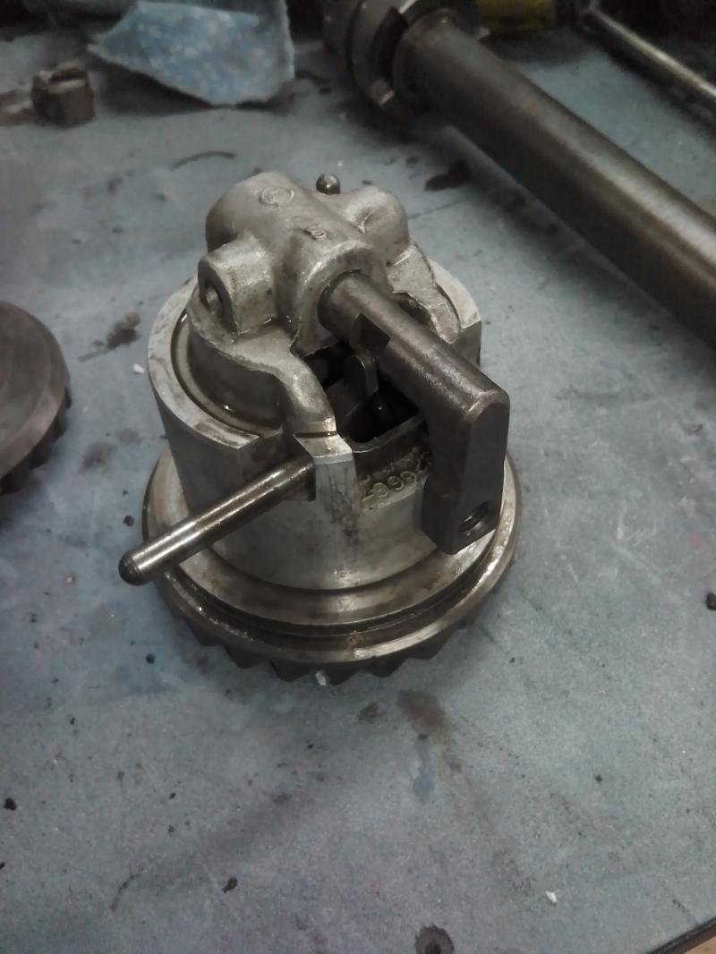

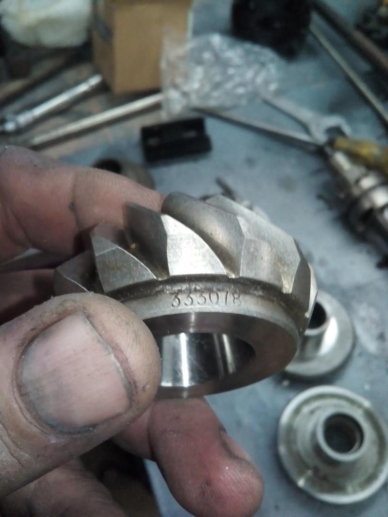

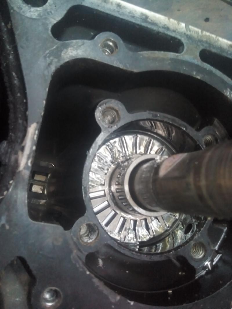

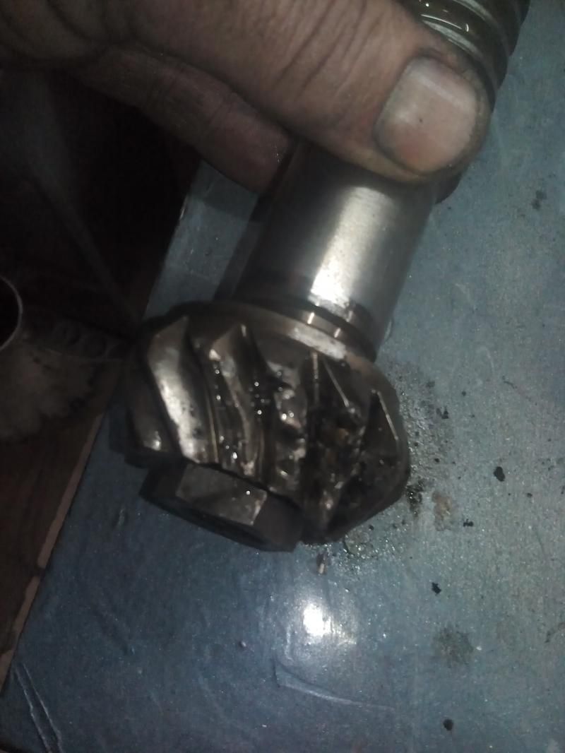

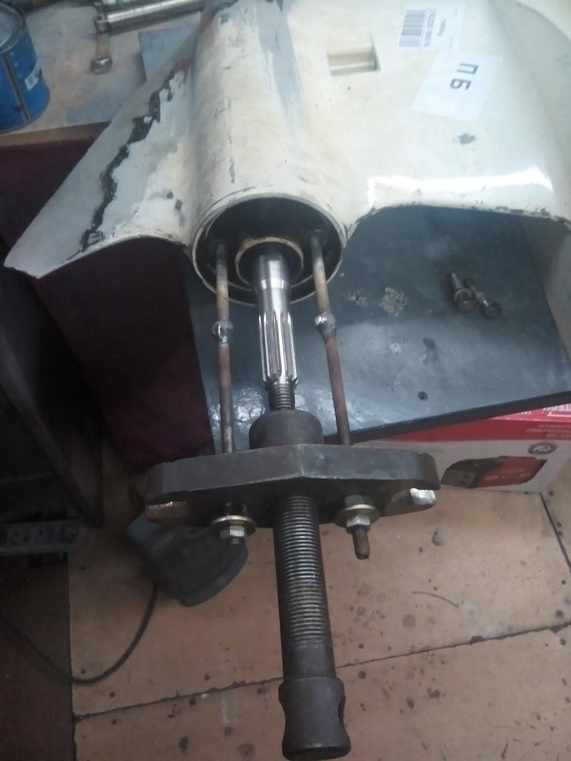

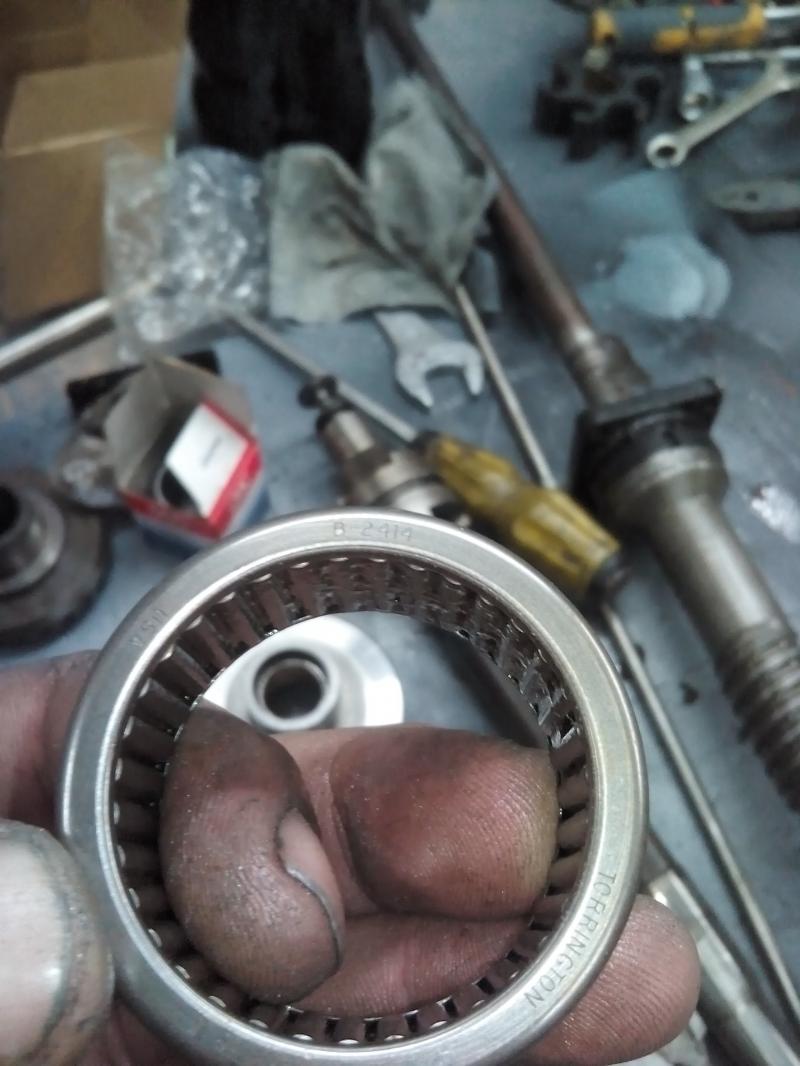

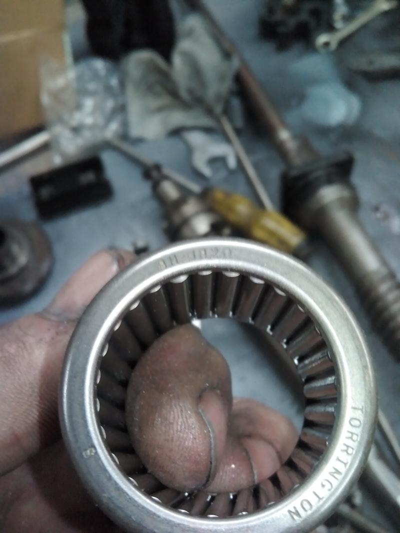

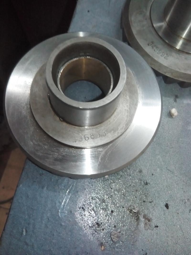

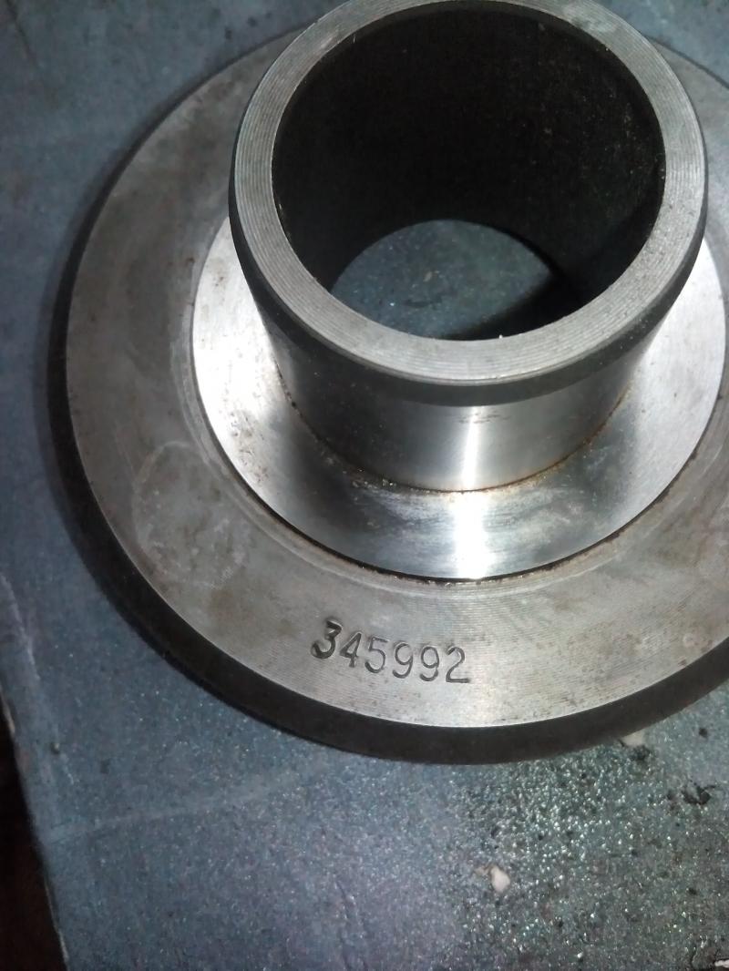

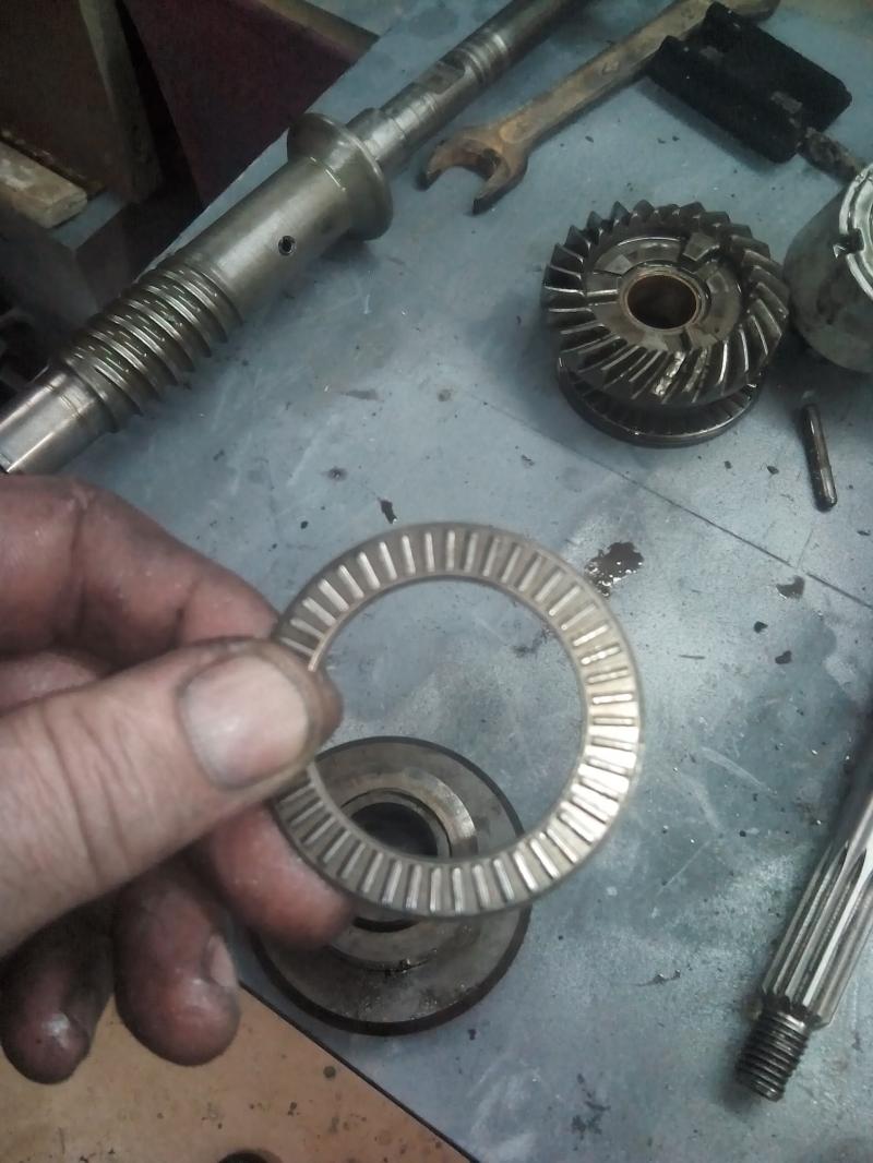

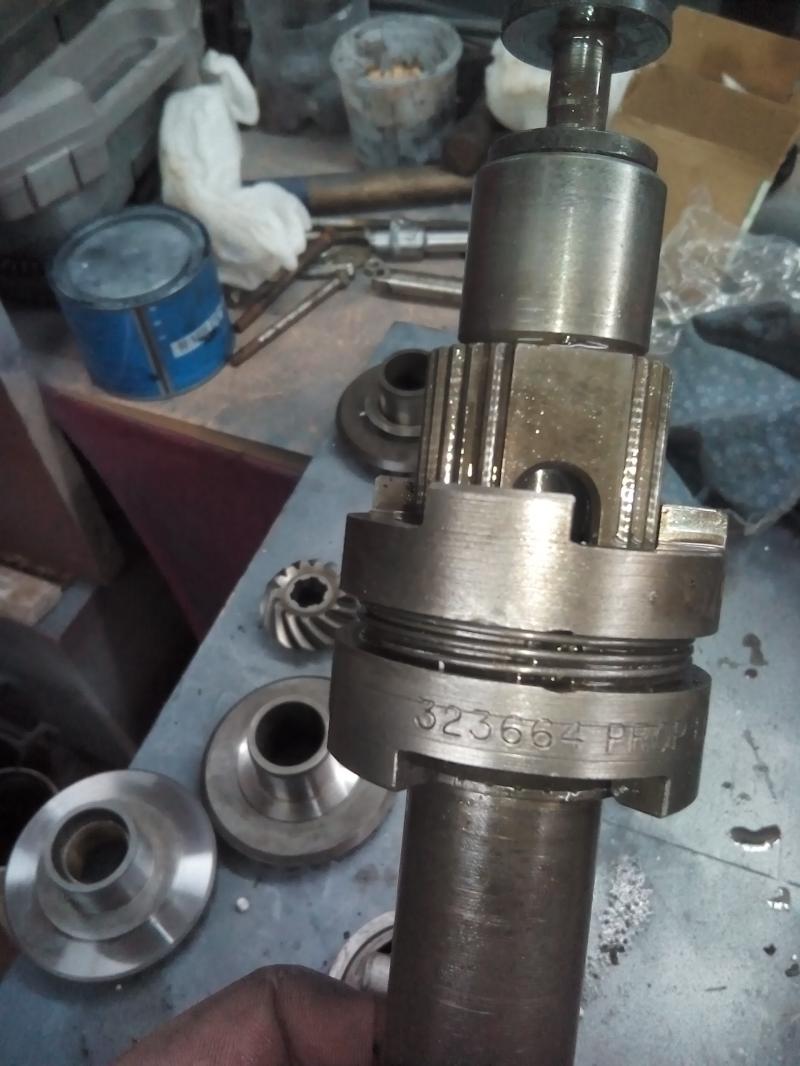

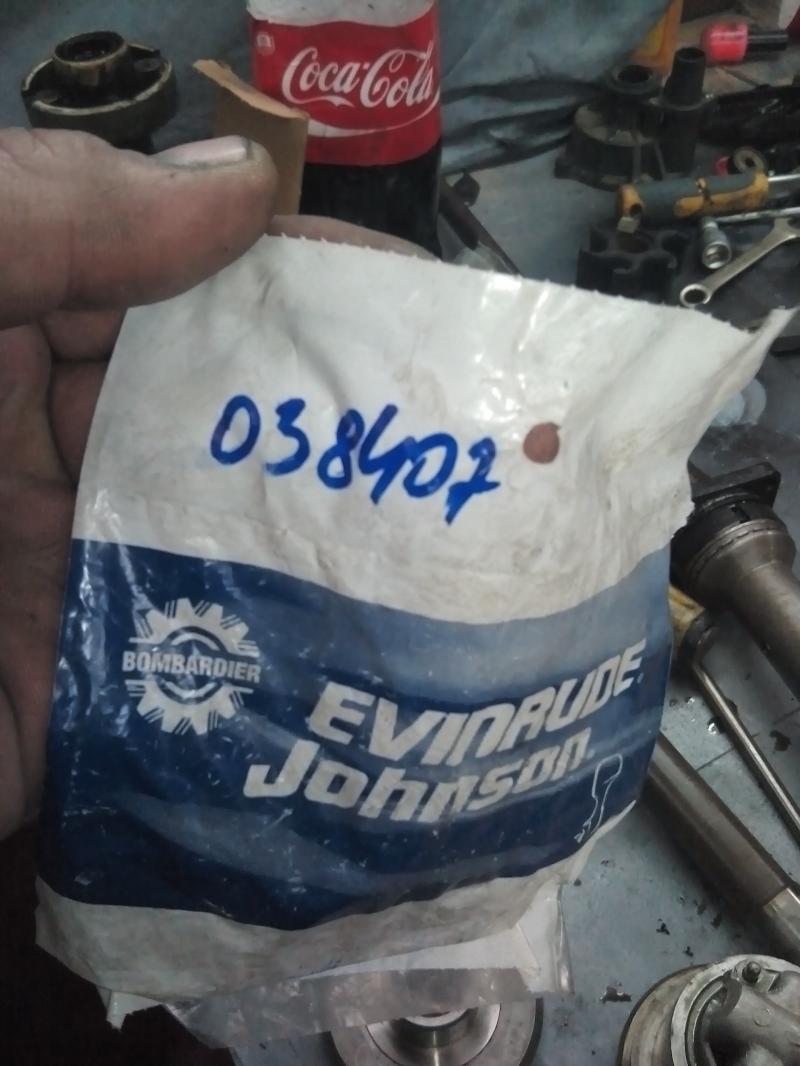

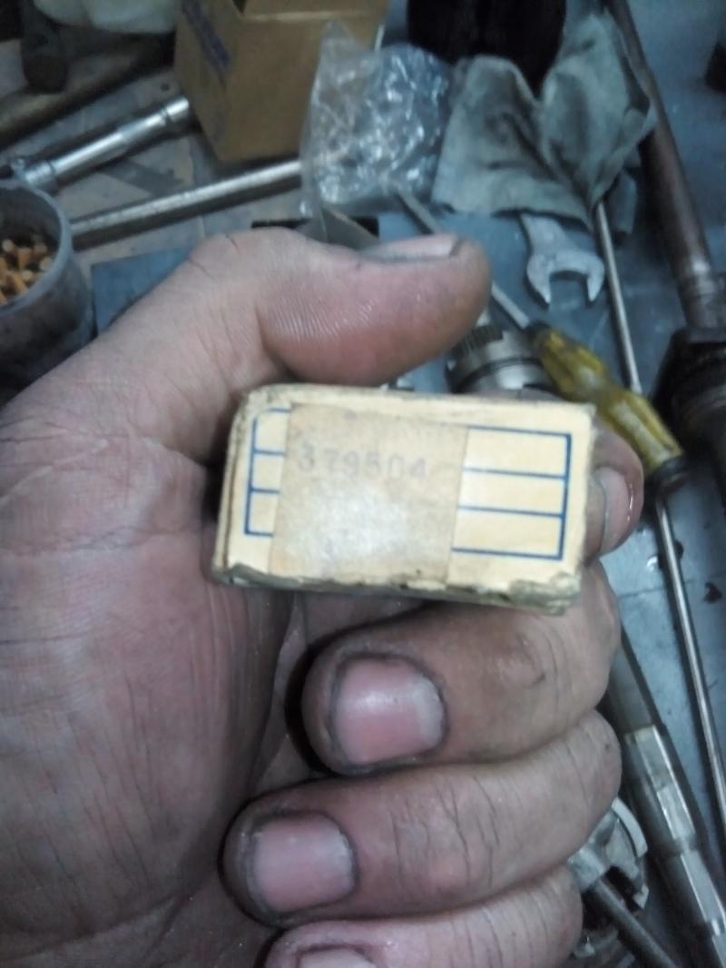

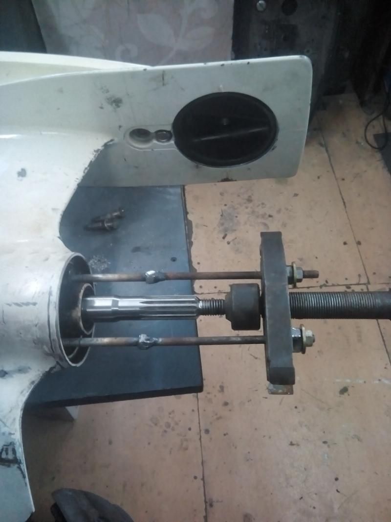

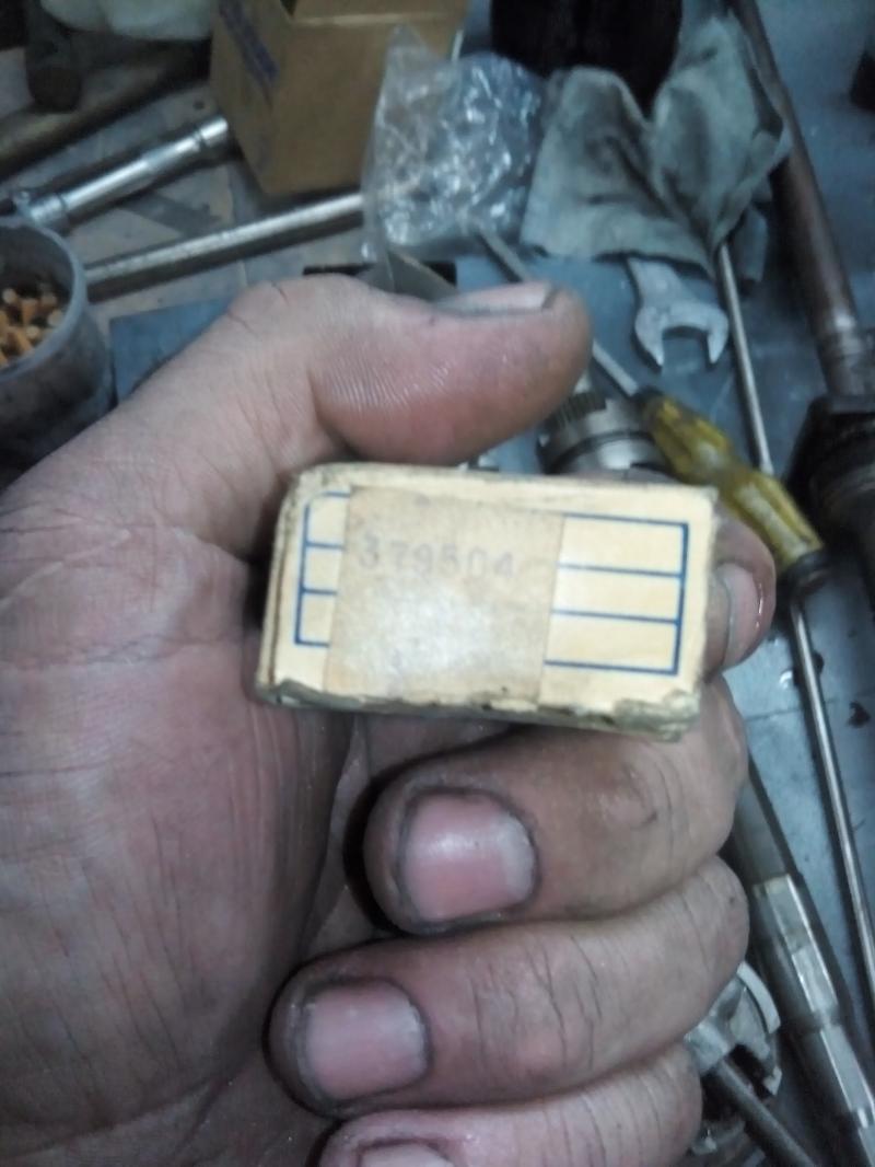

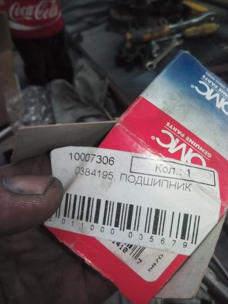

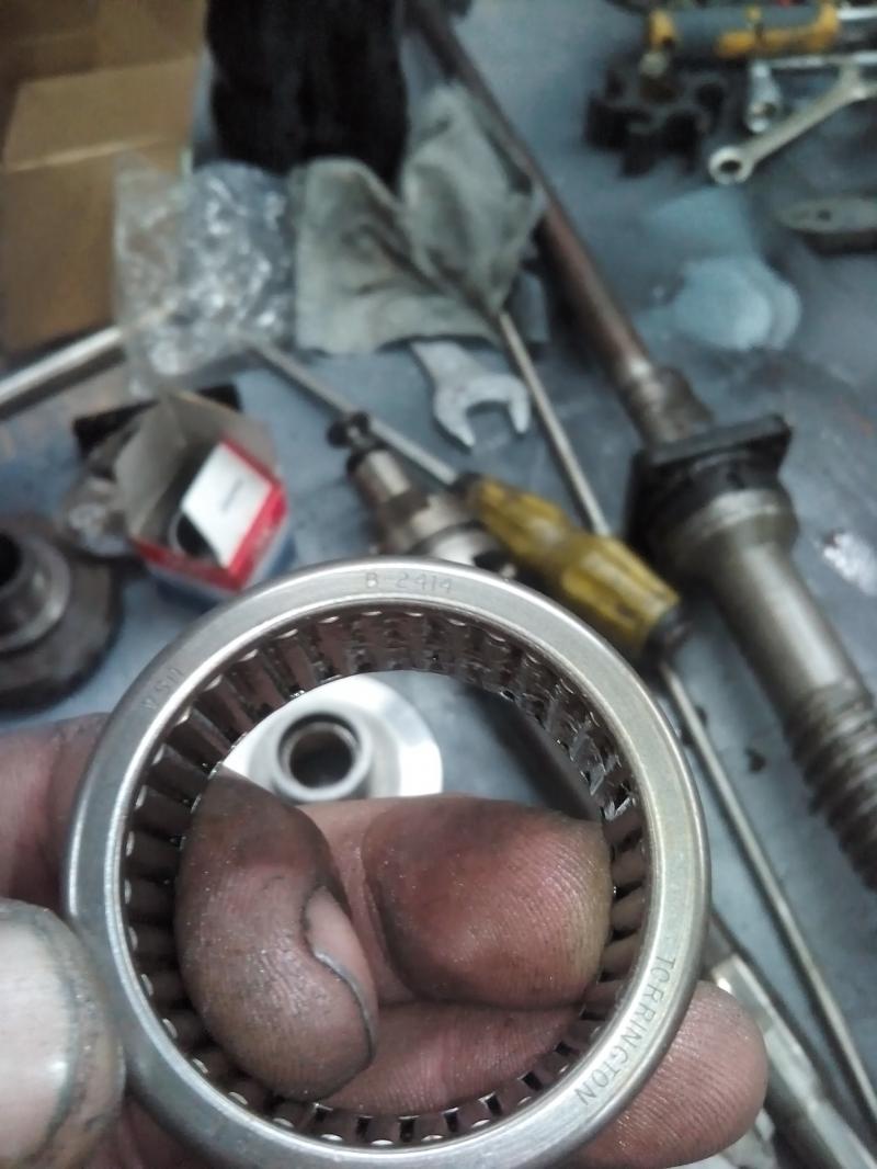

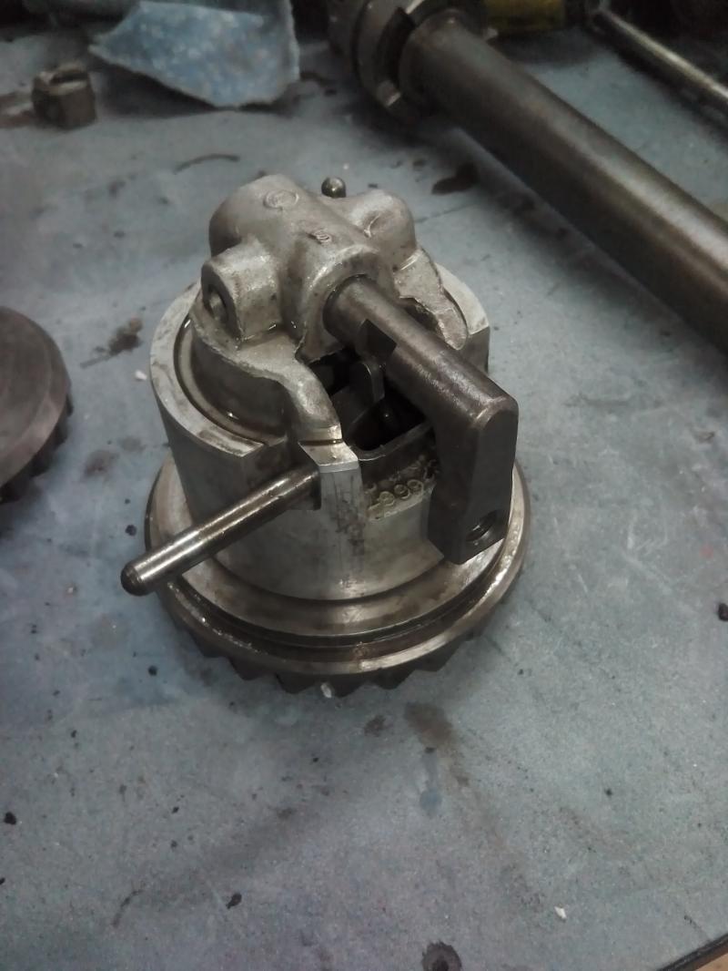

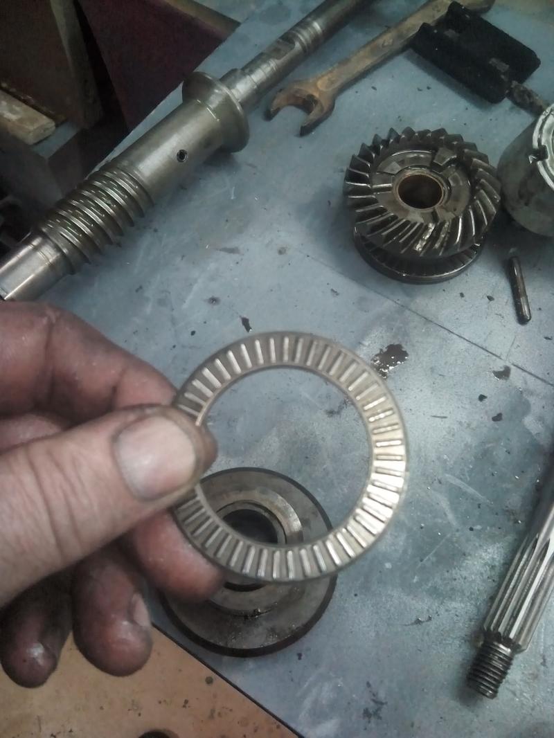

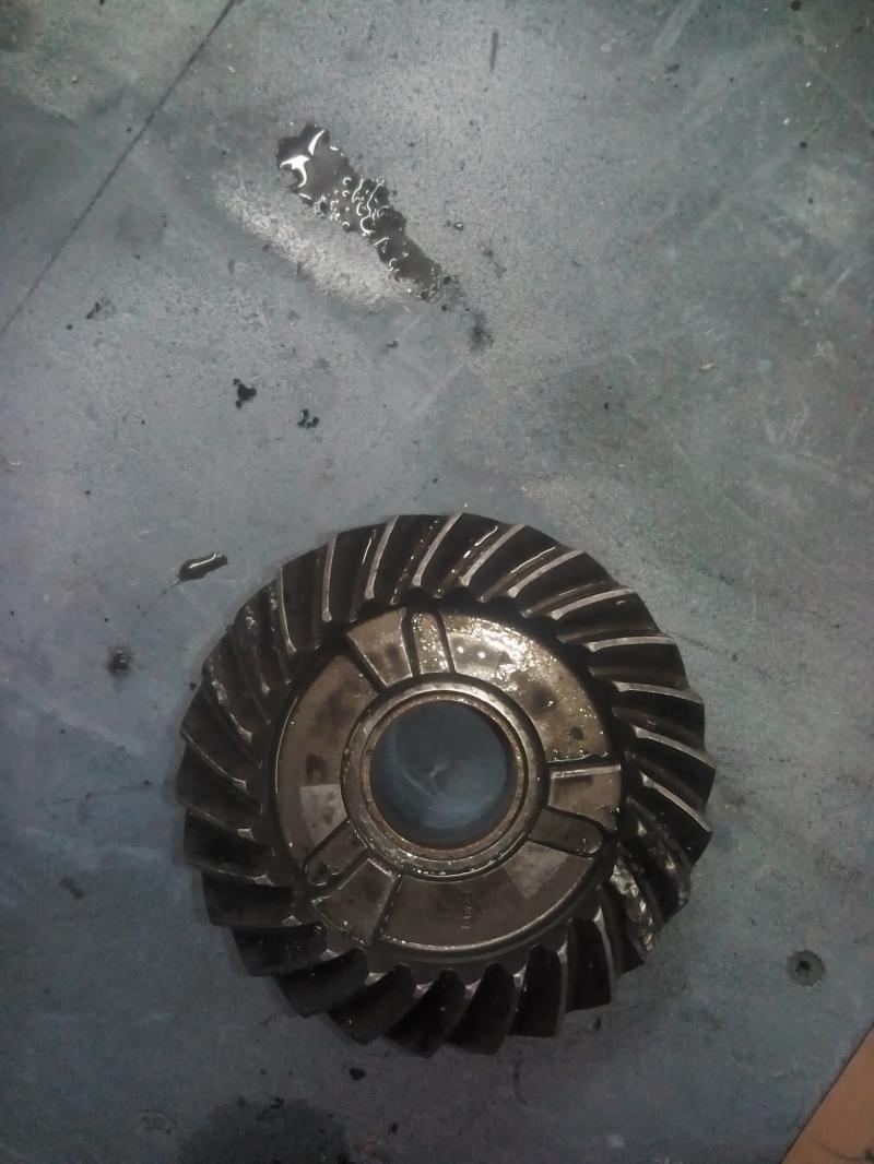

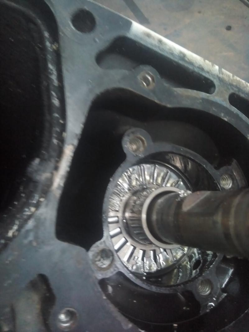

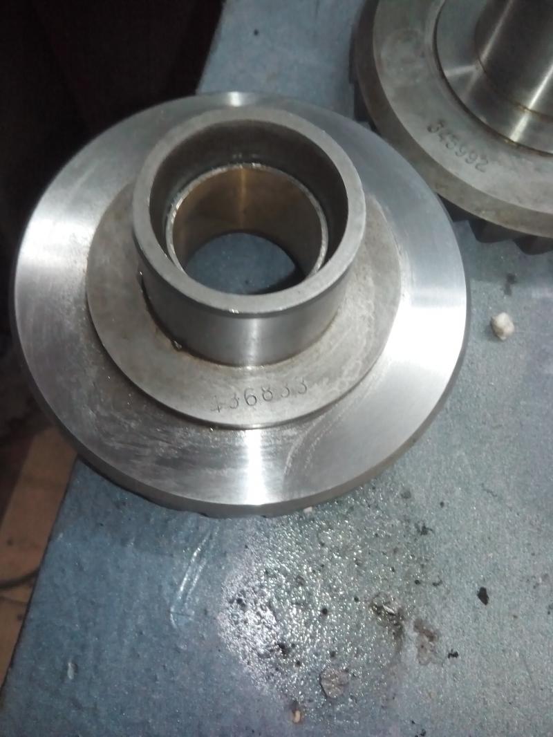

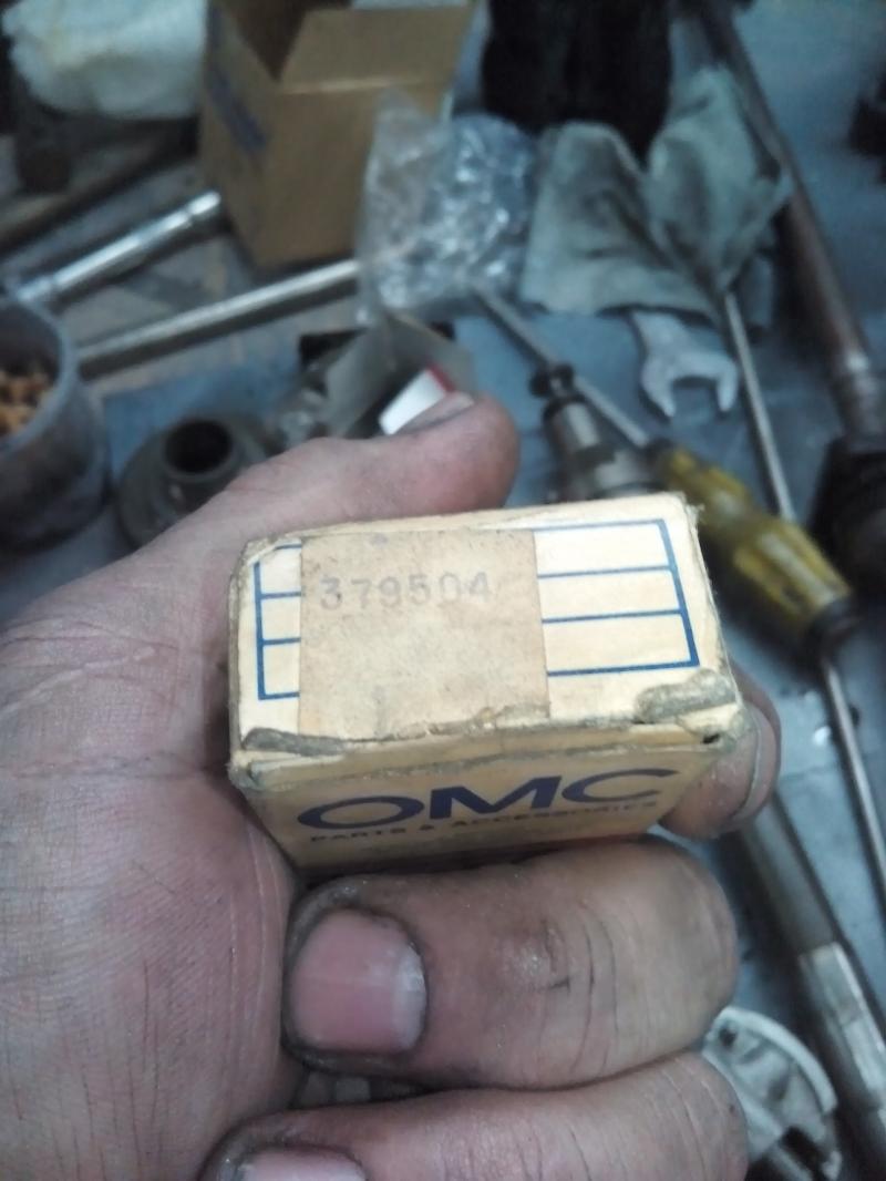

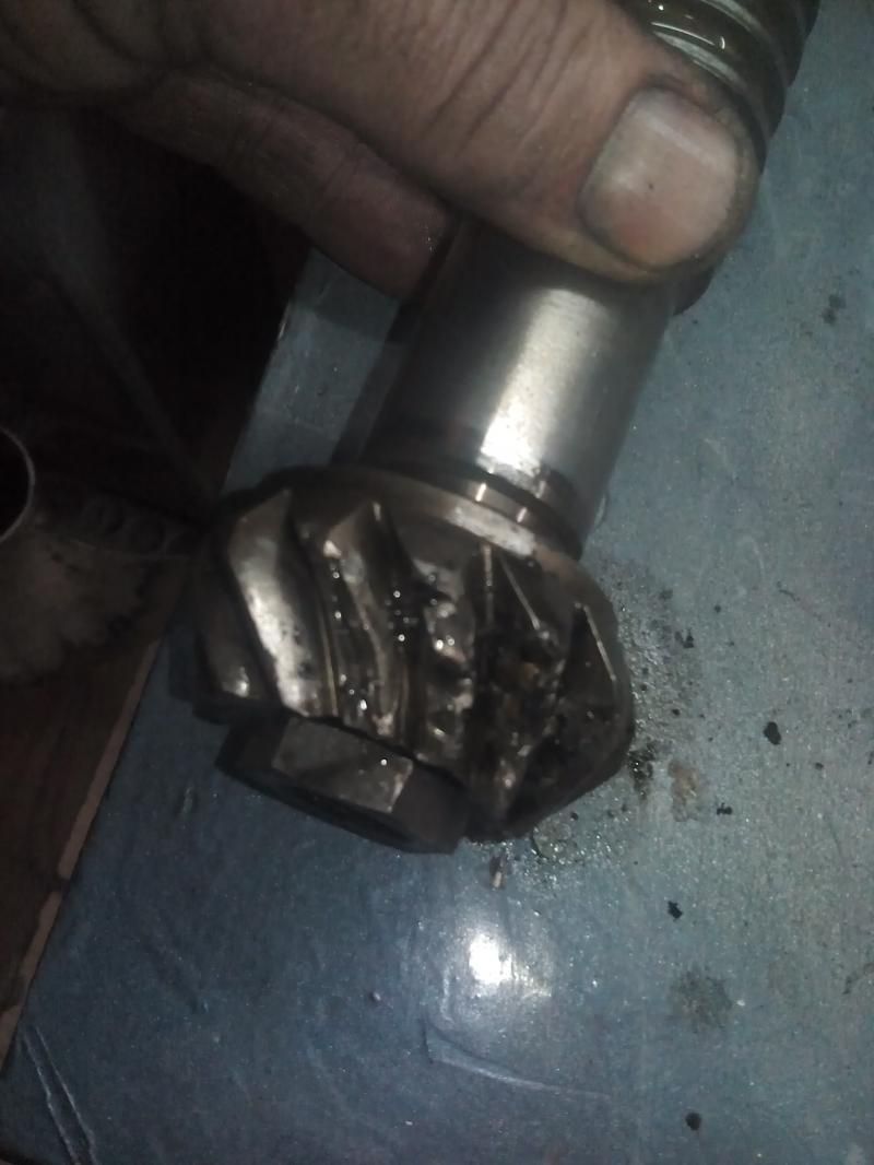

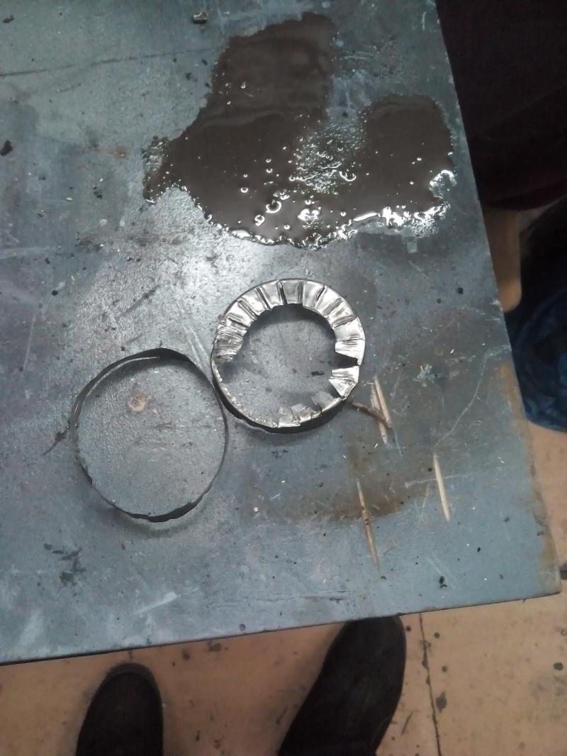

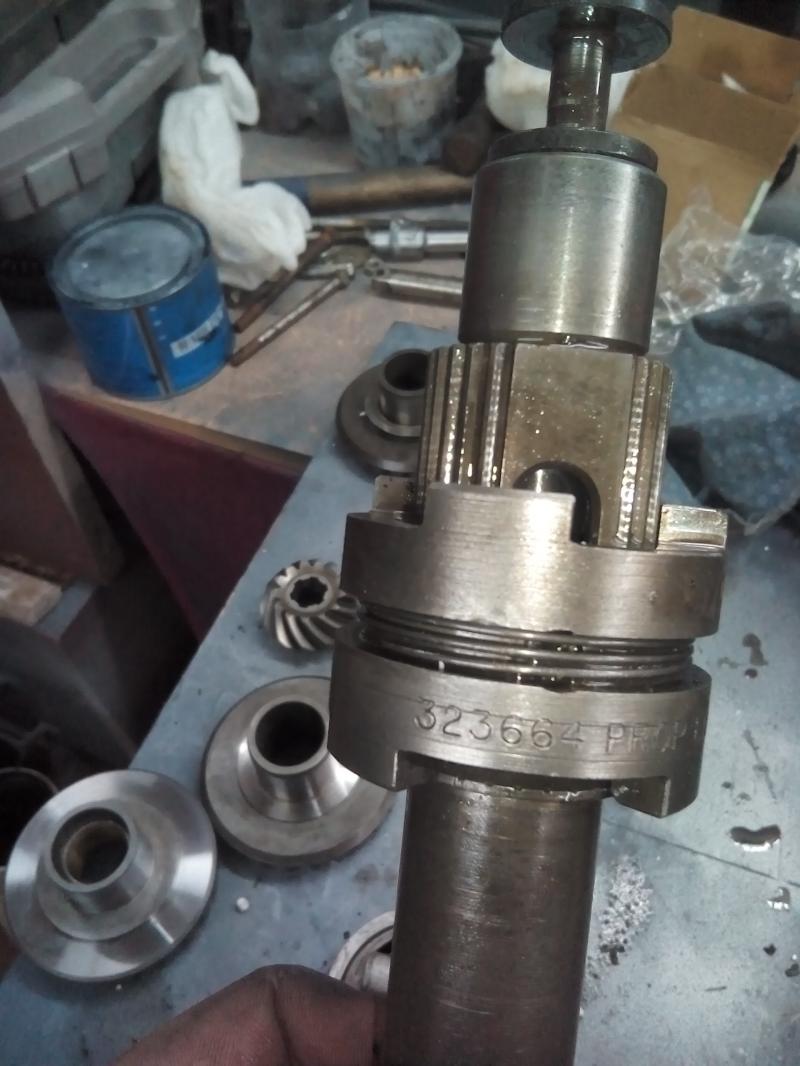

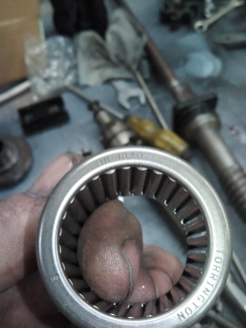

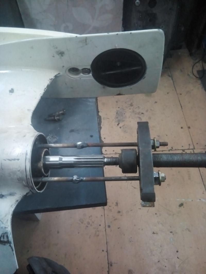

Собственно перебираю сейчас редуктор от данного моторчика одному из форумчан,возможно будет полезно кому то,если нет то можно и удалить.Сделал фото запчастей и каталожные номера,если интересно то сделаю пояснения по разбору и сборке,пока вот то что есть,на беспорядок не обращаем внимания,это все в процессе разбора,потом отмоется все и будет как в хирургии :jokingly:

Re: Редуктор Джонсон Эвинруд 115

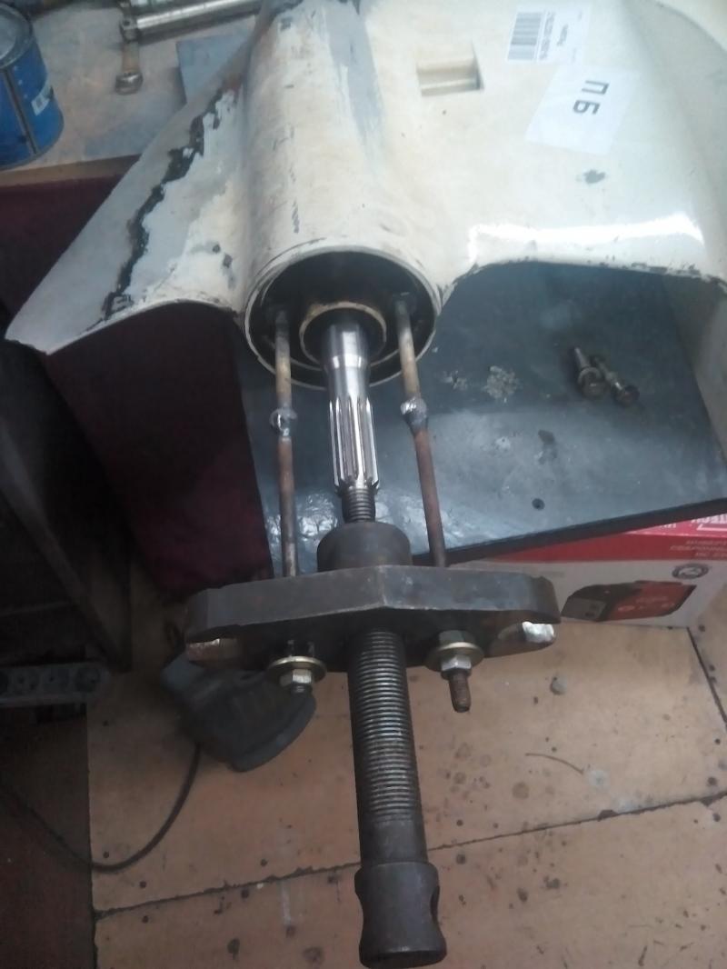

Немного не по порядку но думаю понятно..

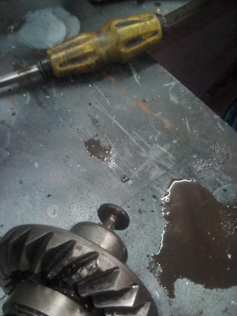

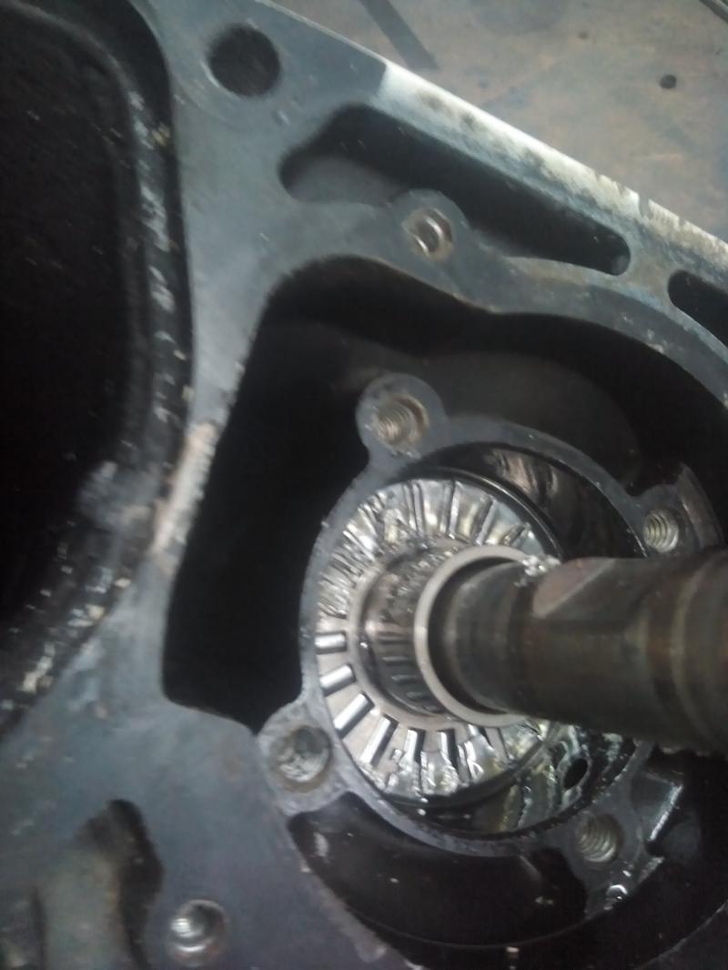

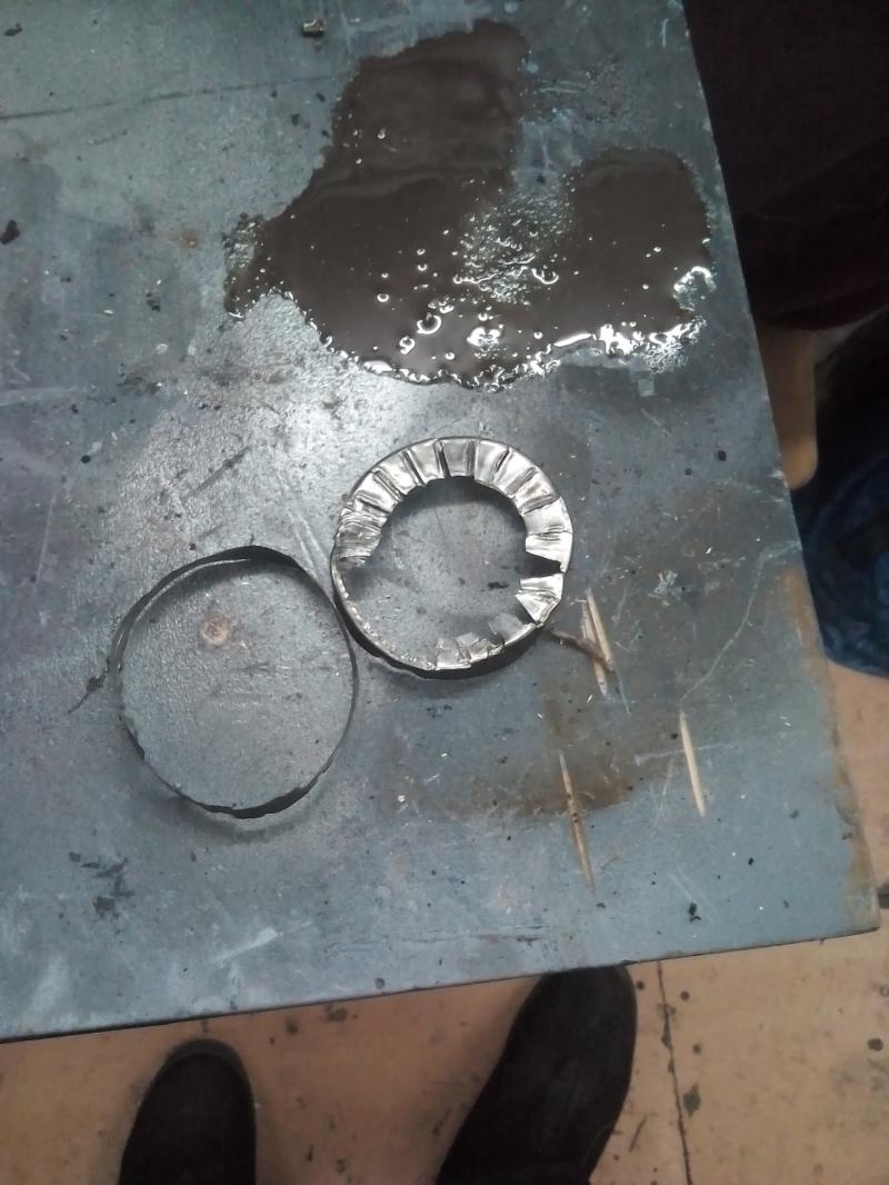

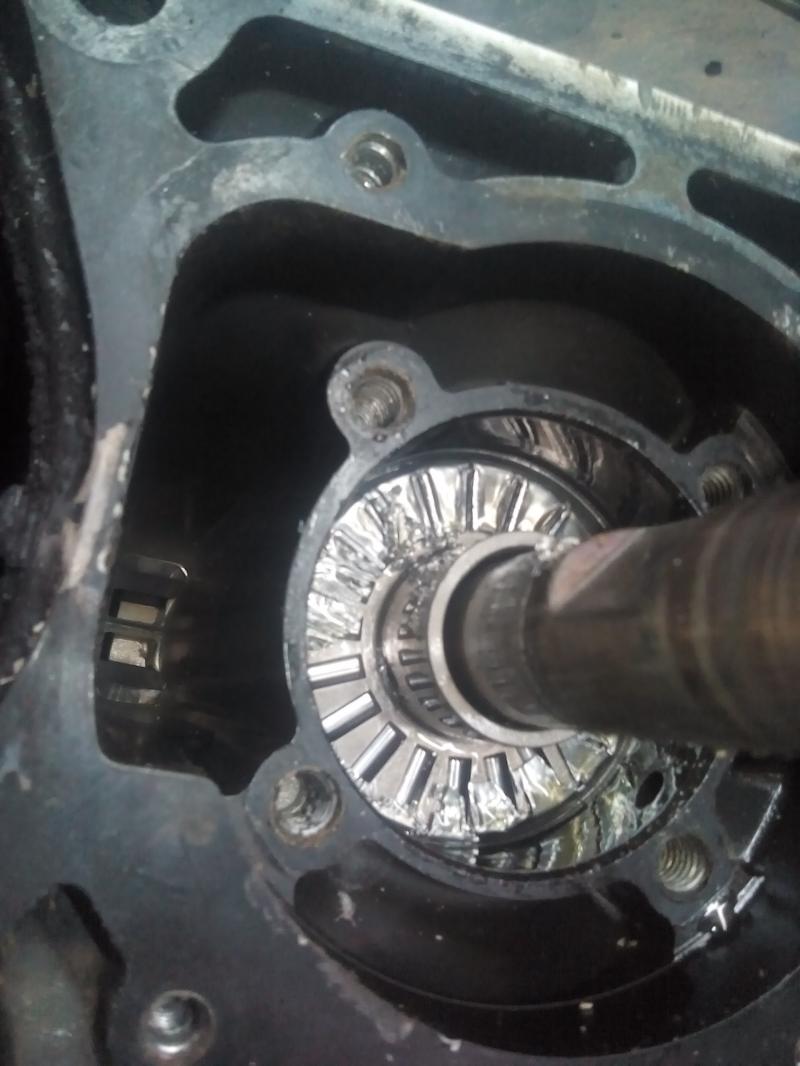

Непонятная грязная жидкость на фото это *смазка * в редукторе :jokingly:

Здравствуйте,
тема для меня актуальна, сам занимаюсь восстановлением редуктора Johnson 90 2T V4 90 градусов развал.
Есть вопросы:

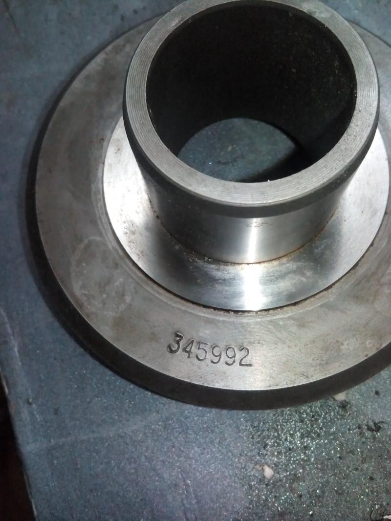

Какая из Ваших шестерней 436833 и 345992 переднего хода, а какая заднего?
По опыту шестерня б/у с новой шестерней как притруться?
Номер подшипника который развалился? Это подшипник под крыльчаткой, над пиньоном?
Какой объем масла в редукторе +-? Трансмиссионка для авто GL5 75W90 пойдет?
Есть ли у Вас опыт эксплуатации моторов данной кубатуры? Какой расход бензина в среднем и какой лучше бензин использовать? некоторые пишут про 80 для таких моторов. Это соответствует действительности?
volchara28
23.05.2013
1 670
257
Рязань
Тему делал по большей части для того чтоб не искали номера,понимали внешний вид,редутор не от моего мотора,просто попросили поменять запчасти и собрать.Отвечу на то что сейчас смогу,я практик с применением теории но все запоминаю глазами)))) Шестерни надо менять все,заменив одну или две вы просто попадаете опять на ремонт редуктора и финансы,на старых шестернях уже набито *зеркало* и контактное пятно,поставив новую деталь,начинается приработка шестерен и соответственно наработка нового пятна ,отсюда и увеличивается износ старых деталей и приводит к поломке.Я не утверждаю что развалится сразу,может повезти и не развалиться но как правило исход очевиден.Какая переднего а какая заднего я х.з. :pardon: 345992 ставится первой к винту,вторая уже за муфту переключения.Трасмиссионка для авто замечательно подходит и для моторов,можно и на 90*120 заливать,эта трансмиссионка для тяжелых условий эксплуатации в ато идет,думаю в лодочном редуторе они более чем тяжелые. Подшипник да ,развалился тот что самый верхний под крыльчаткой,он не развалился а съело ролики и уже стал чиркать сепаратором,отражатель тоже соответственно проело. Завтра буду промывать редуктор,проверю по шестерням какая где стоит и допишу.пробную сборку провел,пятно рабочее как и положено,пятно проверяется так же как и при сборке авто редукторов только на авто редукторе дедовский метод проверки краской и газетным листом,тут только краской.По расходу бензина тут есть владельцы таких моторов они подробнее вам по этому поводу расскажут.

Спасибо за ответ.
Если " 345992 ставится первой к винту" - значит это шестерня заднего хода.

Да не куда он не пропал,фото пропали,жена взяла фотоаппарат и отформатировала карту :sorry:места ей для ее фото не хватало....Могу сказать что регулировки шайбами не потребовалось-все как у Аннушки встало со старой шайбой.Проверяется пятно контакта,я по старинке-краской шестерни крашу,собираю,прокручиваю,разбираю и смотрю пятно.
