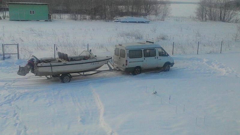

На прошлой неделе стал обладателем Борея с подвесным 120 Эвинрудом.
Катер не молод, а мотор так вообще старый, 1985 года.
Приобрел его "по фотографии", в виде замороженного куска на тележке, не заводя.
Оттаяв, выяснилось следующее:
корыто потрепанное, но целое, воду держит. Привез в нем из Питера полтонны воды.
Лед кусками достал, воду слил. Прицеп приподнялся на подвеске : )
Мотор... нет, я, конечно был готов к тому, что его под колпаком и нет вовсе. Но вера в людей во мне, видимо, непобедима.
Под колпаком все есть, и я даже его завел. Но завелся он как-то хреновато.

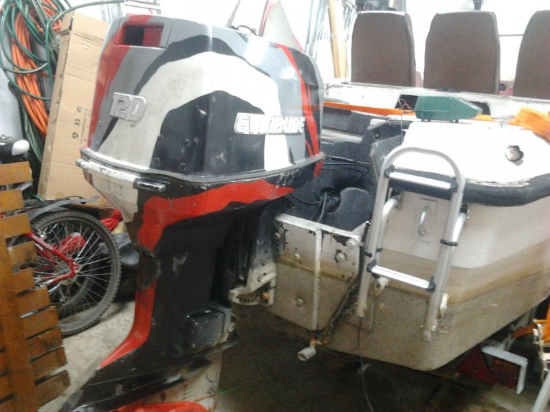

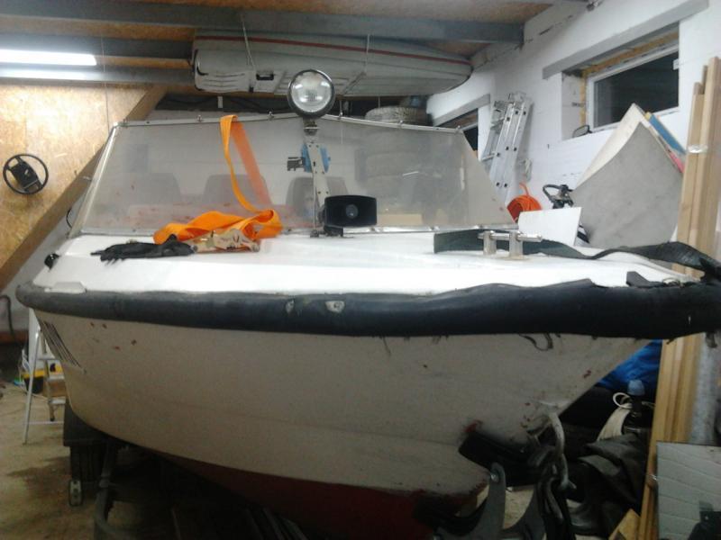

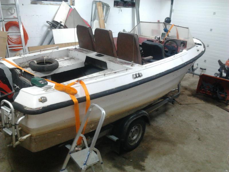

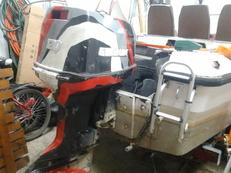

По вашим просьбам : )
немного фото "на калькулятор".
Dead Morozz
05.02.2016
279
117
Москва / Углич
Денис
Неман 500 Open, Борей (был), несколько байдарок (Таймени и Салют)
Evinrude V4 120 h.p.
Кстати, может кто встречал эту лодку и / или мотор на форумах раньше? Интересно, с какими проблемами обращался прежний владелец.
P.S. Мотор перекрашу, уж больно страшен : )

В прошлом году этот мотор на моьолодке продавали. А покраска это брутальный камуфляж.

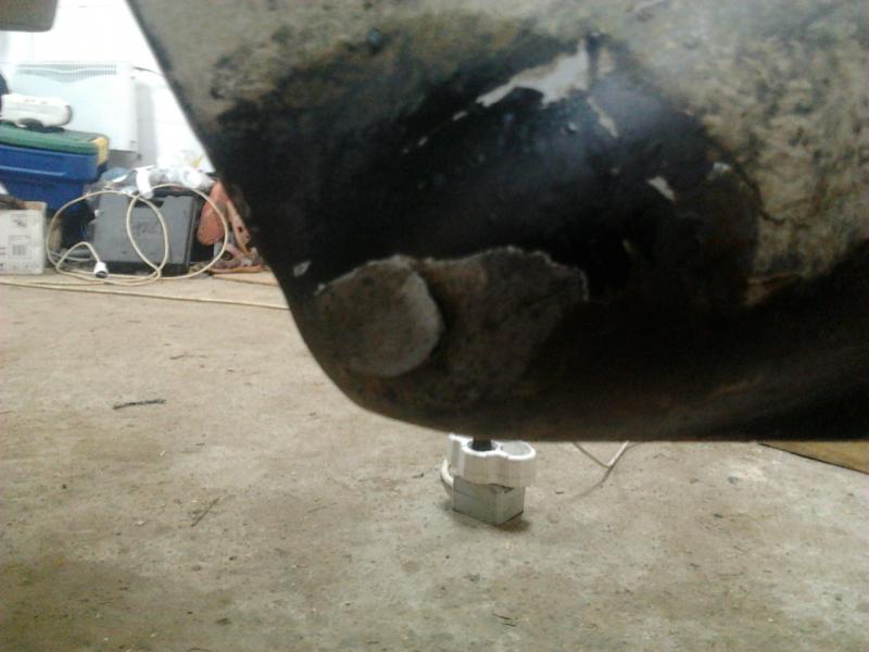

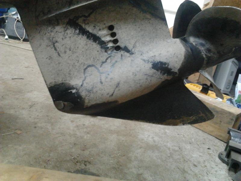

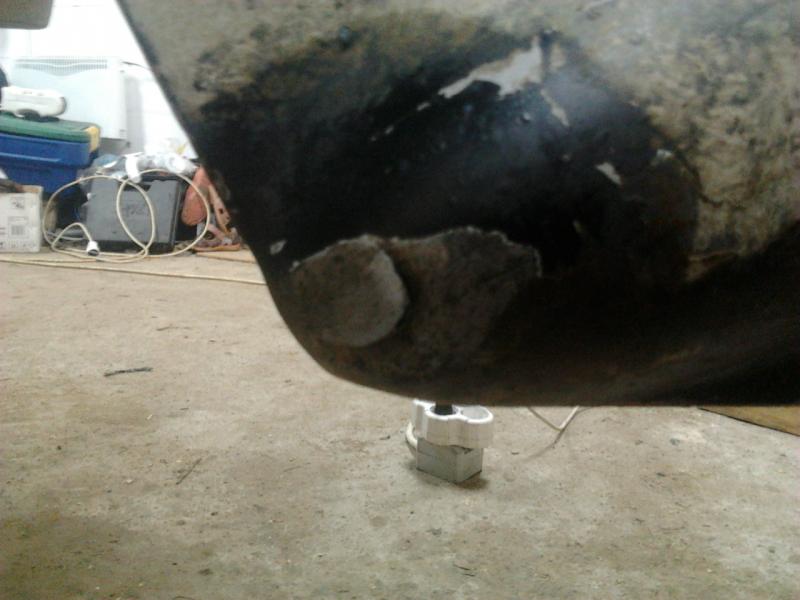

Вот такое обнаружил на редукторе, когда расчехлил мотор по приезду.
Потертость - внешняя, боковая.
Скол - выдавлен изнутри, миллиметра на 1,5-2.
Редуктор работает мягко и без заеданий.
Чем вызвано - непонятно.
Прежний владелец клянется, что все было хорошо, не бил, из воды поднимал сам... (верю на 50%)
По дороге зацепить - но как? В первую очередь сломалось бы перо, как самая нижняя точка.
И что выперло изнутри?
Временно зачистил и заклеил поксиполом, если дойду до вскрытия редуктора - заварю.

Не разморозило его? Воды не было в редакторе?
Dead Morozz
05.02.2016
279
117
Москва / Углич
Денис
Кстати, возможно... выдавило в самом тонком месте и в нижней точке.
Как оттаял в гараже - накапало некоторое количество воды и масла.

у тебя оч.хороший корпус(гидродинамич.)-это воднолыжный буксировщик(Борей)-деду морозу.
Dead Morozz
05.02.2016
279
117
Москва / Углич
Денис
Спасибо, то, что это буксировщик - знаю, это и будет его основная задача.
Откатаю этот сезон, потом сделаю выводы - модифицировать "под себя" или продавать, если что-то не понравится. Второе применение - дальние прогулки по Волге, в т.ч. в Рыбинку. Полагаю, с этими задачами справится.

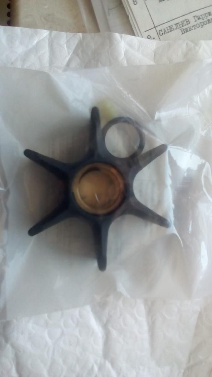

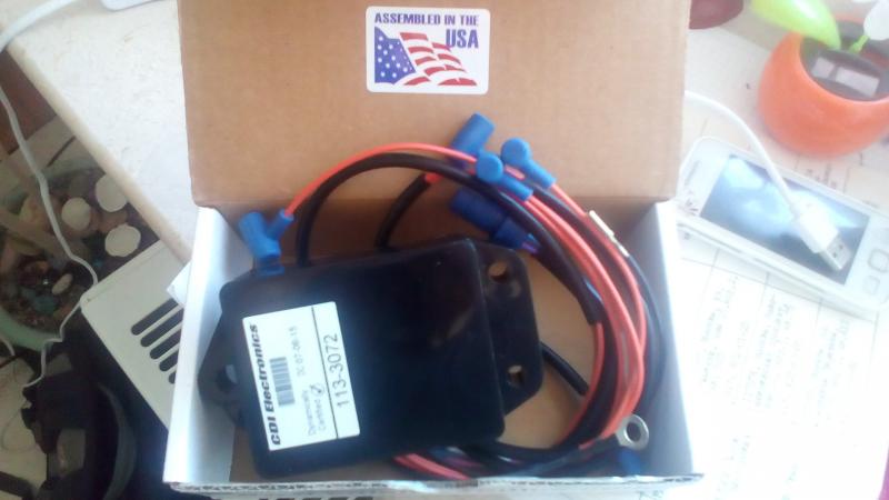

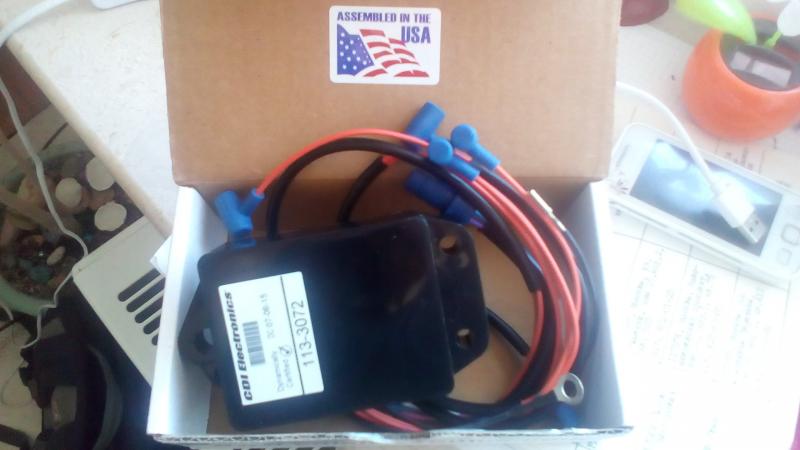

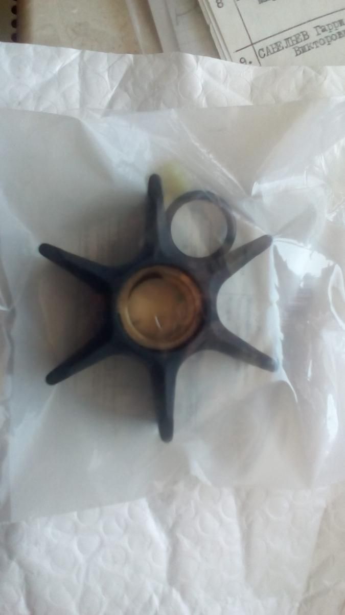

Пришли заказанные ништяки для мотора - новый коммутатор из Штатов и крыльчатка насоса из Китая.
Все пришло весьма быстро, недели за 2-2,5.

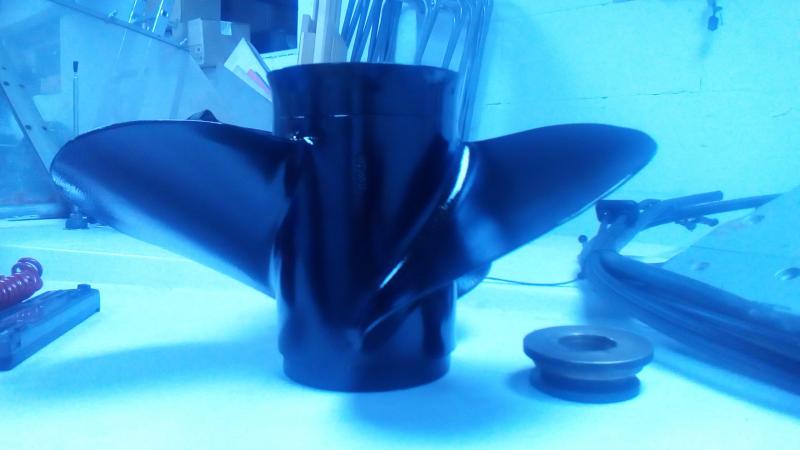

Заодно успел привести винт в порядок - сточил заусенцы и поправил лопасти.
Не новый, конечно, но лучше, чем был.
Скоро поеду в деревню все собирать-проверять.

Писать особо не о чем... коммутатор заменил, все заработало.
Всем бобра! И скорейшего выхода на воду!

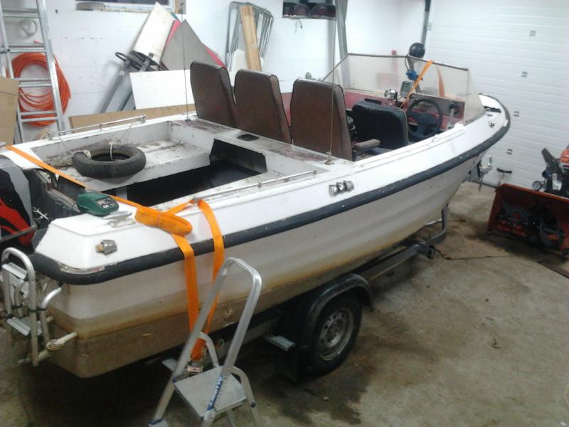

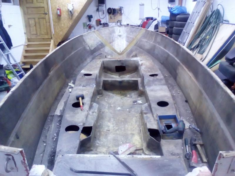

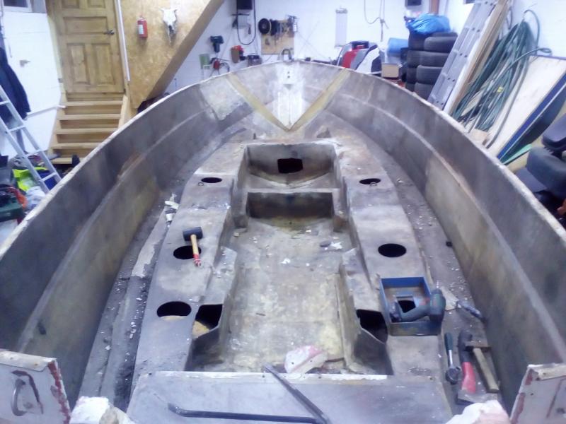

Eninrude жив-здоров, чего не сказать о Борее...
В прошлом году немного поломал катер… буквально.
Слишком гонял по волне, растрескалось днище и оторвался силовой набор.
Вода стала прибывать. Включенная помпа уровень воды не понизила, хотя качала во всю, литров 100+ в минуту.
Аккуратно вернулся и домой.
Вскрытие показало, что объем блоков плавучести был не более 400 литров, тогда как масса катера "в стоке" 800 — 900 кг, плюс пассажиры.
Короче, хорошо, что не утонули)
Оценив свои силы понял, что вернуть его к нормальной жизни у меня не хватит сил или терпения)
Я с ним расстался, катер уехал в Ярославль.
