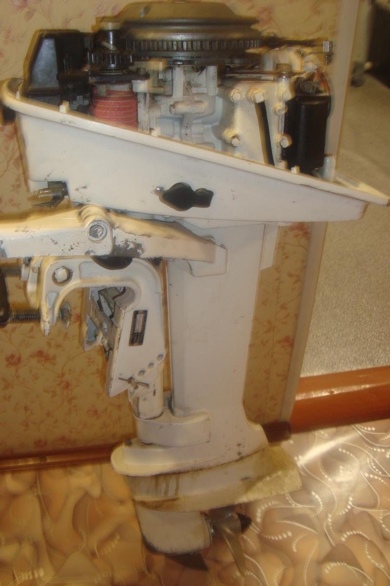

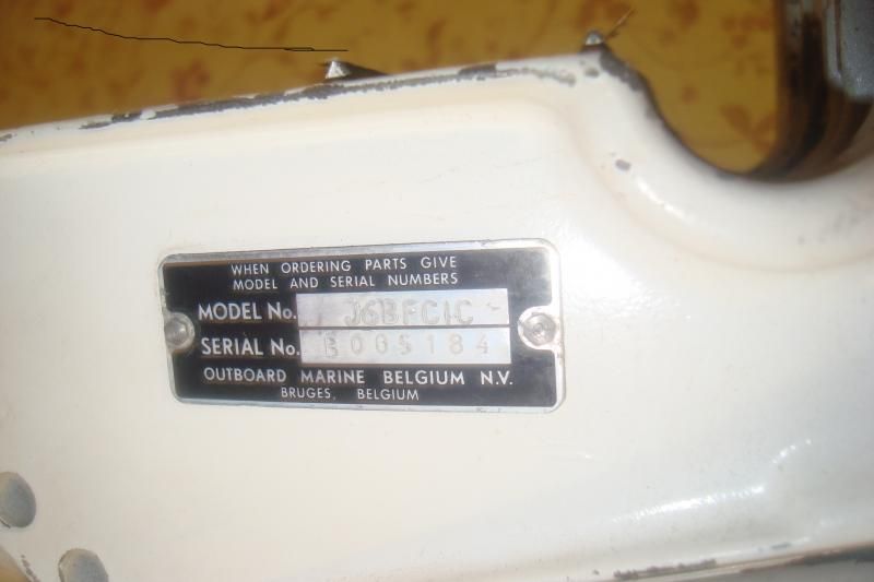

Имеется Johnson Sea Horse 6HP. Судя по фото это BF Belgium Derated - Rope Start, CI - 81 г.в. Но в каталогах в 81 году нет 6 сильного мотора, что может быть?

Фото всего мотора можно увидеть. По ним проще разобраться будет.
10 097
1 476
Анатолий приветствую,судя по присланным фото. Там вс катушки как на 6ке с коммутатором внешним. Примерно от 78-79года

79 год последний 6ки с этой головой. У него ещё обтекатели амортизаторов округлённые.

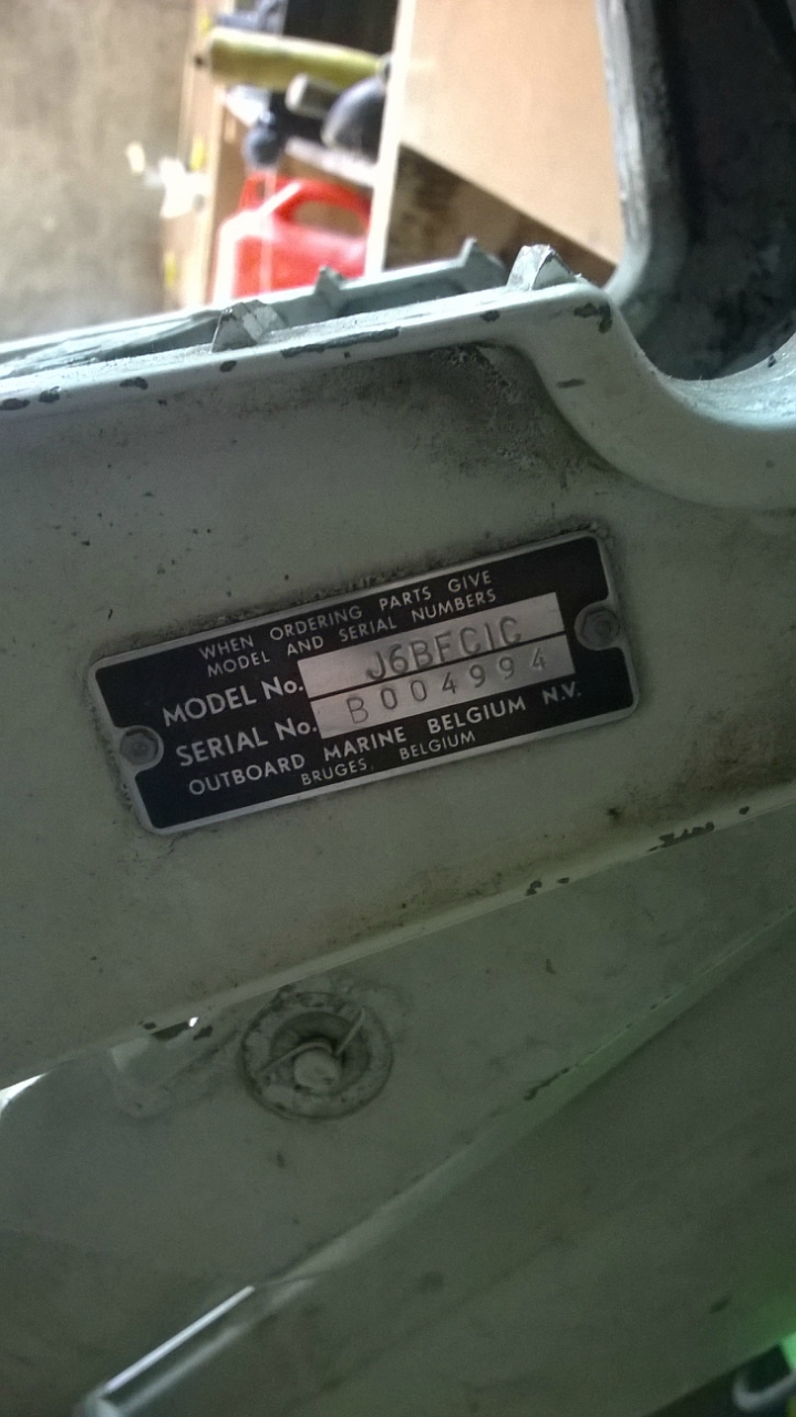

У меня такой же мотор.Тож не знаю год

Зачем точный гол? По признакам и так можно определить: дейдвуд,коммутатор,розетка (основание -с датчиком,две заряд.катушки,накопит.),выход с выхлопной крышки.. От 80-87 год. По наклейке колпака можно год сказать-кажд.год меняли дизайн. Обычная, хорошая не убиваемая шестёрка.

По каталогам может и не биться год выпуска. Все каталоги сделаны по американскому производству (большинство моделей). Бельгия, как правило немного запаздывала в производстве. Отсюда и получается, как сказал Алексей Овчинников, что по конструктиву мотор 78 79 гг, а по шильдику собран 1981.

По шильде мотор 81-го года,по крайней мере букварь так показал

По мурзилке 1985: обтекатели амортизаторов и нога "квадратная". Уже стоят квадр.катушки ВС,коммутатор 2х канальный. Розетка на 12 в переменки. Основание уже с отдельным датчиком,накоп. катушки и генераторные 2шт.
Хороший моторчик 6ка, в этой серии можно в 8ку переделать.
