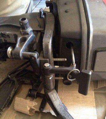

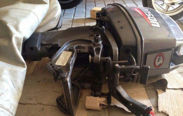

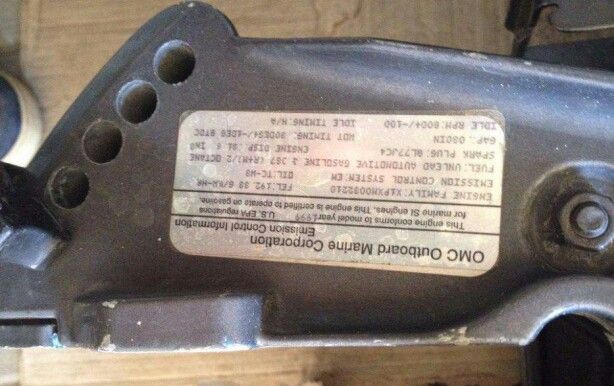

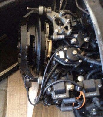

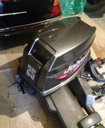

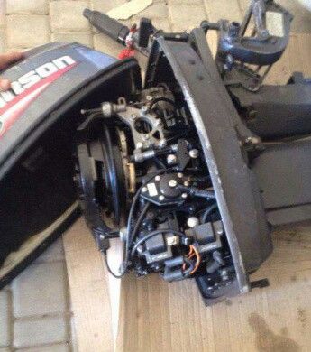

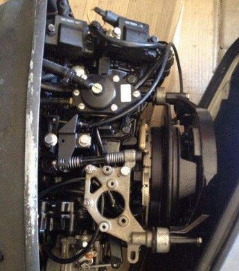

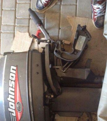

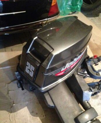

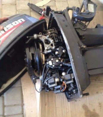

Всем приветствую.
Хочу купить мотор джонсон, его фото прилагаю. Он 98 года, но в очень хорошем состоянии по словам продавца. Стоит ли вообще с таким мотором связываться? Подскажите, на что следует обратить пристальное внимание при осмотре, до того, как заведу в бочке. С джонсоном двухтактным никогда не сталкивался, был сузуки и хонда четырехтактные. И еще вопрос-можно ли его переделать под дистанционку при наличии желания и некривых рук. Мотор берется под Южанку-2.
Заранее благодарен за ответы.

zavitay
04.07.2012
6 355
385
Стрела
Re: Прошу совета опытных
Конечно можно! Я вот так переделал.

Ну а на что в джонсоне обратить внимание при покупке?
zavitay
04.07.2012
6 355
385
Стрела
На цену смотри! А больше там нечего смотреть. Это джон! :)

Смотри люфты,проверь масло в редукторе,ну в идеале померять компрессию.

Алексей, если вдруг вс курсе, сколько можно дать за такой мотор если состояние хорошее? Хотят 70.
zavitay
04.07.2012
6 355
385
Стрела
Сейчас даже и не знаю. Ну 40-50 максимум.
samuray сказал(а):
Алексей, если вдруг в курсе, сколько можно дать за такой мотор если состояние хорошее? Хотят 70.
Сейчас наверное да - 70, немного раньше 45-50 было реально. Моторчик неубиваемый при нераспиндяйском отношении... да и при распиндяйском трудноубиваемый :D

Спасибо всем! Немного поторгуюсь, заведу и возьму. Наверное.

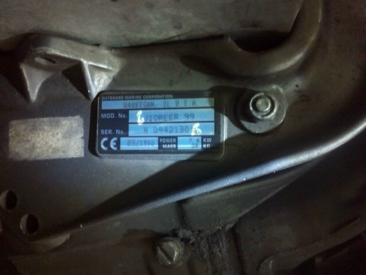

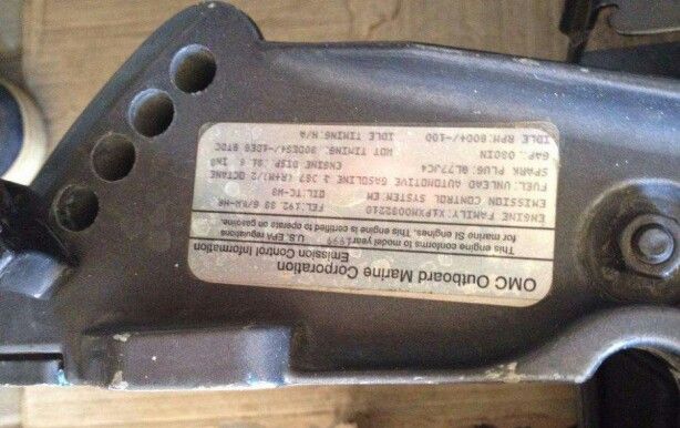

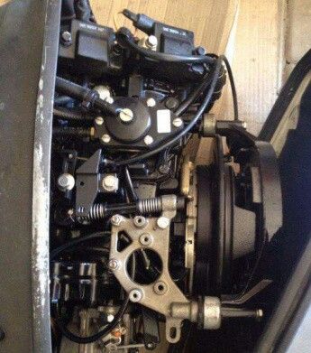

Дабы не создавать новую тему, простите что влезу в эту. Что значит выбитая буква "К" после номера и перед номером модели (на фотке бликует). Гуглил - безрезультатно, не бывает такой буквы.

Порекомендовал бы обратить внимание на устойчивую работу мотора на холостом ходу, так как это показатель состояния сальников и подшипников мотора, что ни сделал сразу приобретая Джонсон 15, полагая только на удовлетворительную компрессию.
10 097
1 476
Менять автоматом сальники. для полной уверенности.

Я себе взял такой же только белый и конца 1997г. Мотором восхищен. Поменял крыльчатку ну и конечно же проверка при покупке. Единственное-это очень прожорлив-сейчас думаю на этот сезон попробовать карб К-68Д, здесь кто-то уже высказывался о том ,что они ходят -только пекаровские, но до конца так и не раскрыли эту тему, я так понял что чел не захотел все рассказывать, а я попробую потом обязательно выложу все с фото. Бери мотор,не пожалеешь(примерно по мощи Тоха-40)немного доработок и 30-ка полчается, у нас за такой на Украине 1500у.е.
namin сказал(а):
...Бери мотор,не пожалеешь(примерно по мощи Тоха-40)немного доработок и 30-ка полчается, у нас за такой на Украине 1500у.е.
Немного поправлю, если немного доработать(опережение зажигания, замЕна карбюратора) то получится 35ка :yes: ... мотор реально - неубиенный паровоз в правильных руках :good:
Леш, мот 98г.в., вполне может быть, что сальники не требуют замены, если конечно на редукторе не попорчены лесками/сетЯми :pardon:

Вскрытие сливной пробки на редукторе обязательно при покупке, если есть эмульсия -сальники однозначно под замену, ну в общем если делать ,то менять все резиночки на редукторе, а если все хорошо-то взять заказать на будущее. Кстати сделал по этому мотору все выкройки паранитовых прокладок. Для Алексея вопрос: Леша Вы случайно не знаете каких-либо нюансов по замене карба на К-68Д(сталкивался с этим или нет), и вообще можно ли добиться у дефлекторной продувки уменьшения расхода топлива ,а может и не стоит заморачиваться(шкурка вычинки не стоит).
