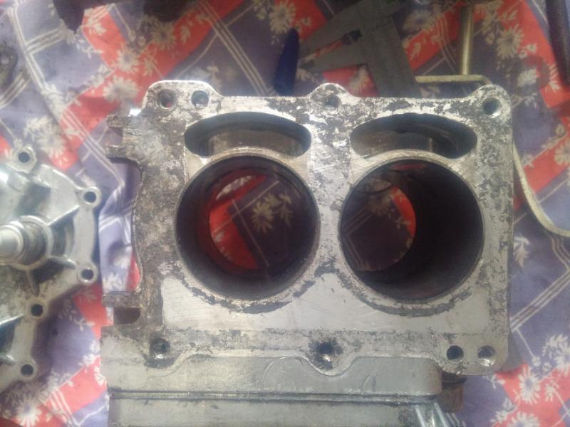

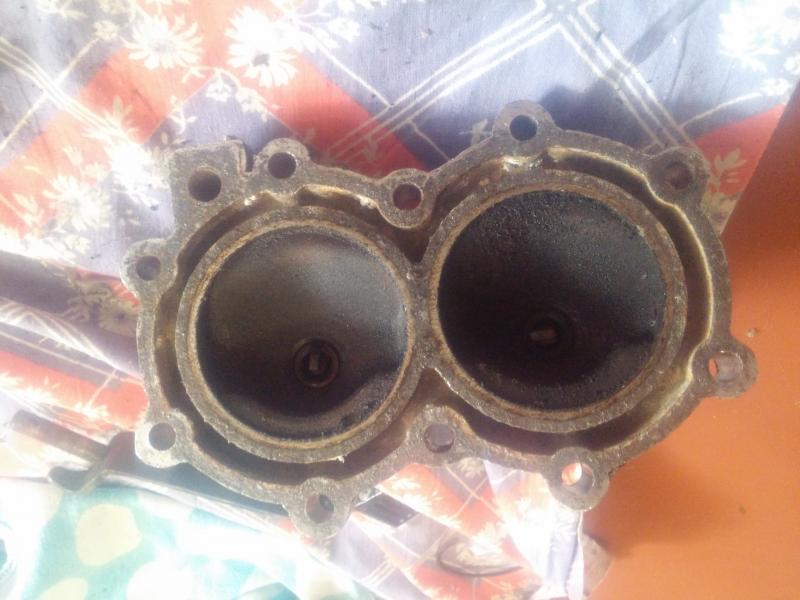

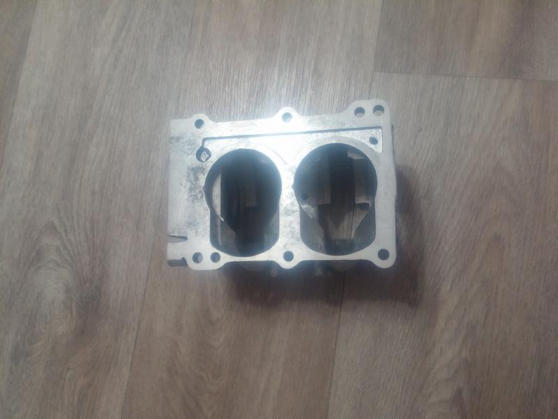

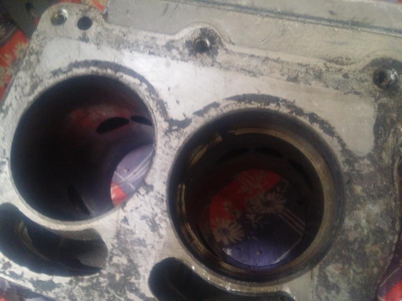

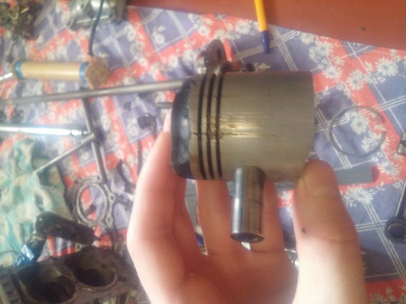

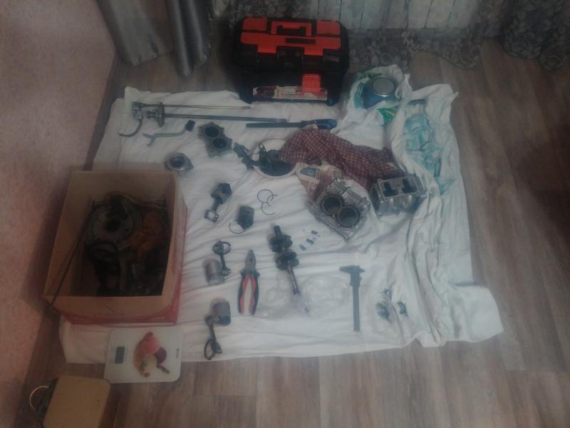

Наконец дошли руки разобрать Ветерок - 8. В силу того что к концу сезона мощности у него практически не было и на глиссер прежний груз не вывозил. Кстати я 2 владелец))) нынешний был совсем не аккуратен с ним.
WOLLI
02.06.2011
836
102
Мать городов русских
маломерные и не только
внутреннего сгорания...
сайт по ссылке содержит нежелательное ПО :eek:

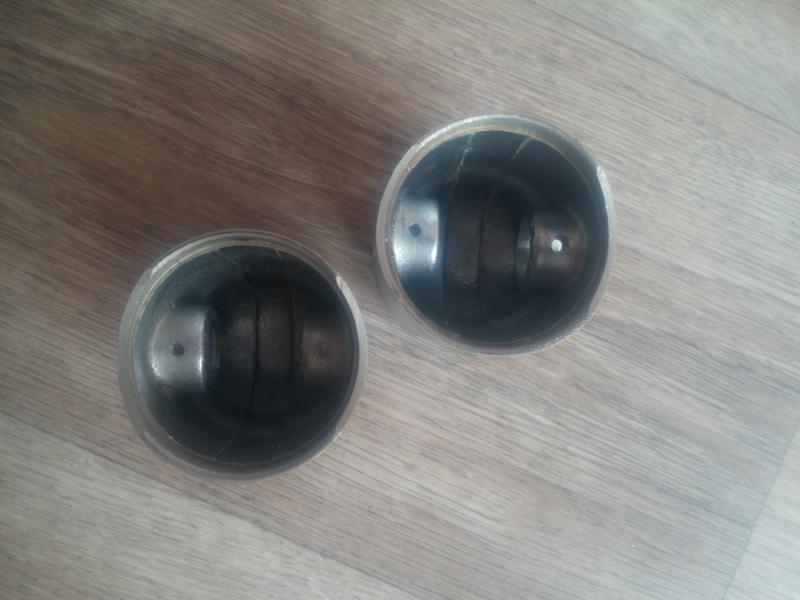

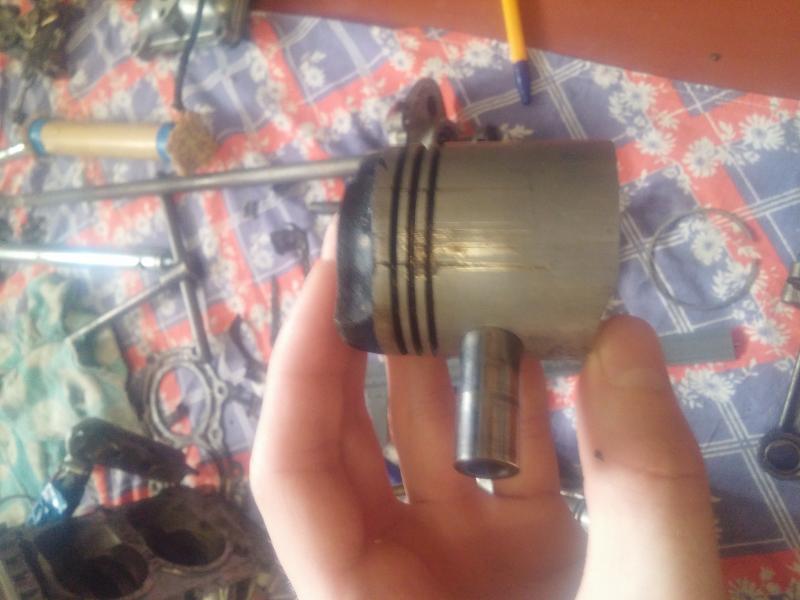

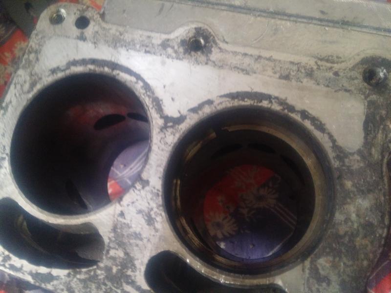

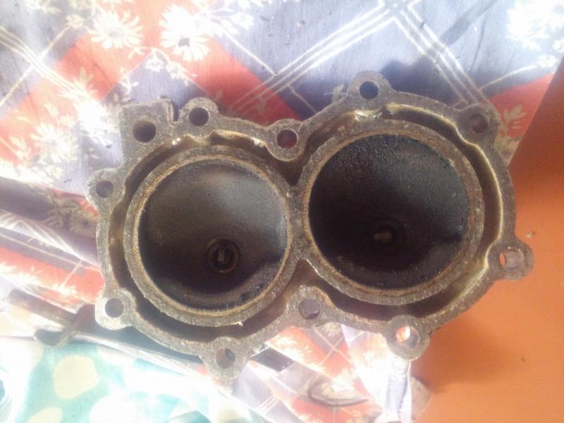

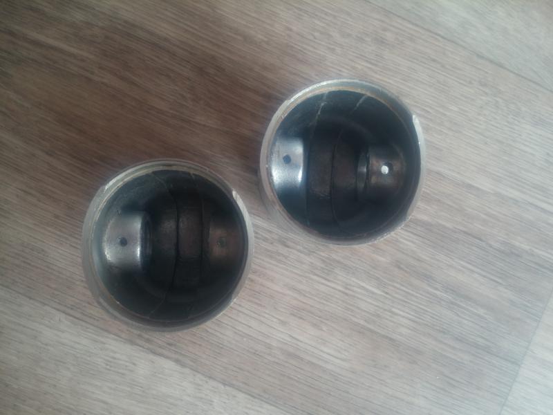

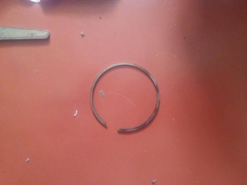

нагар по бокам поршня есть свидетельством прорыва газов =поршень или гильза достаточно подношены...в идеале замена но можно и старый оставить...кольца только подобрать...чтобы верхнее было без просветов в гильзе обязательно...фонарик и юбка поршня в помощь...
Apollo
13.08.2015
66
Тольятти
Антон
Викинг 320
Ветерок 8м

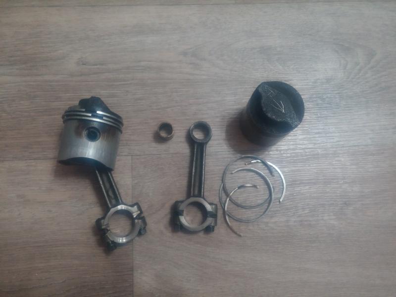

Поршни и кольца заменю, видео в контакте выложил по шатунам пойдут ещё или менять их?? И по поводу иголок оставить старые или расуж залез и их заменить?

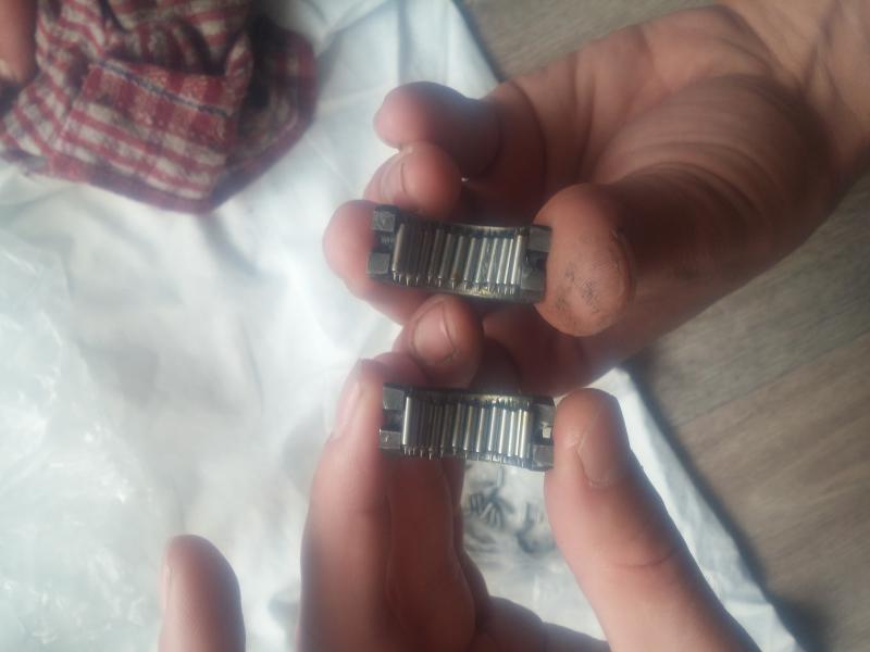

ДИАМЕТР ИГОЛОК? имеются ли изьяны, оспины и т.д....? имеется ли по.еботины на беговой дорожке НГШ? ВГШ однозначно мертвы...в идеале менять на с подшипником в ВГШ...

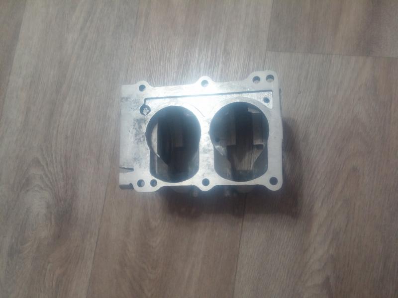

На НГШ идеальное зеркало, иголки замерить нечем:((. Можно ли НГШ оставить старами, а ВГШ новые купить?

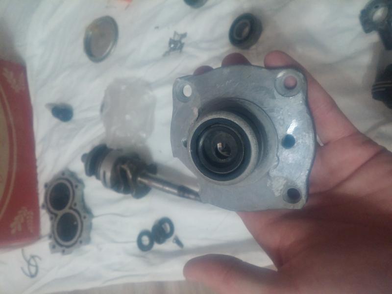

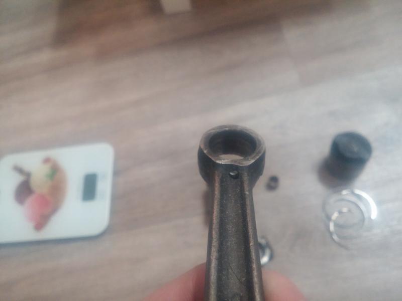

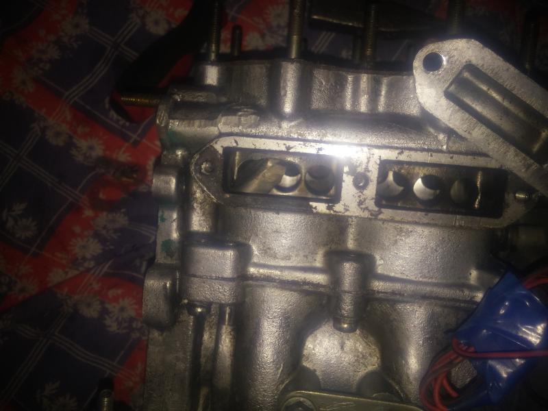

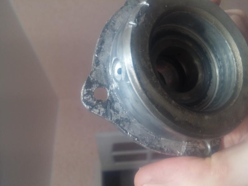

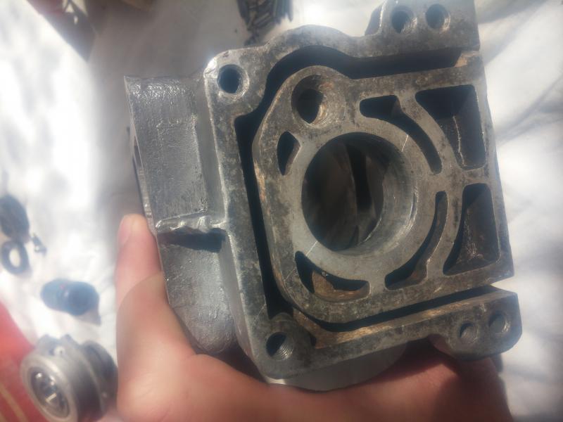

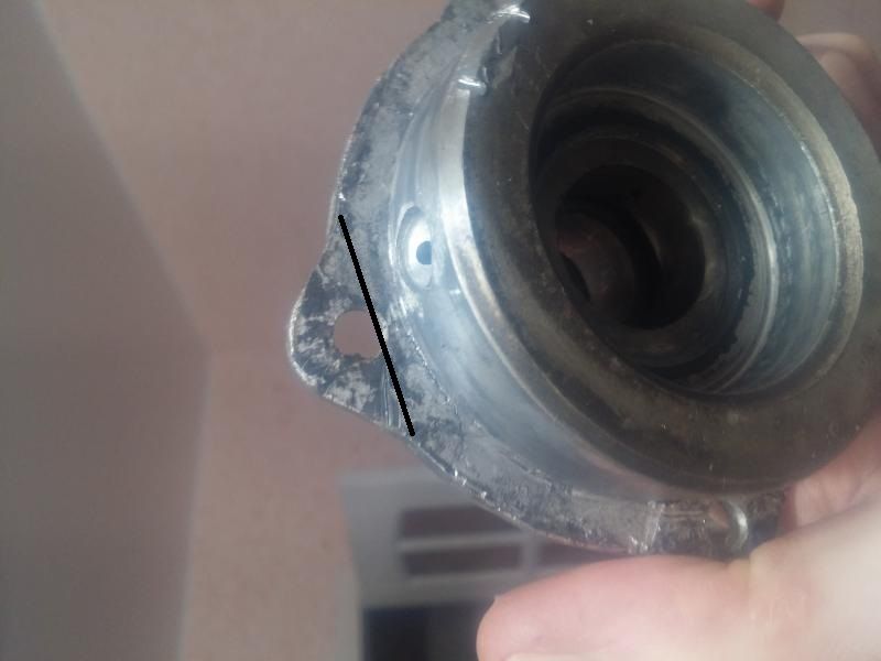

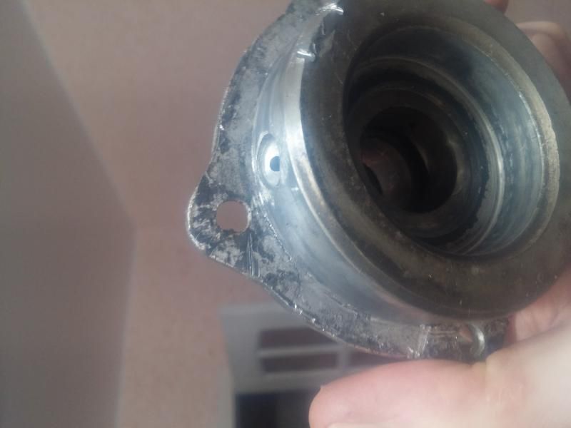

Не удача в выпресовки верхней опоры.
WOLLI
02.06.2011
836
102
ПРЕЖДЕ ЧЕМ ЧТО-ТО СДЕЛАТЬ НУЖНО ОСМЫСЛИТЬ ЧТО БУДЕШЬ ДЕЛАТЬ И ПОНИМАТЬ...А ПОТОМ УЖЕ ДЕЛАТЬ...!!!
срезаешь ухо по самый ближний к центру...край отверстия...с фаской под 45 градусов...делаешь из дюральки ответную часть тоже с фаской под 45 по образу и подобию с стоковым ухом...когда будешь собирать то прокладку клеишь к верхней опоре прокладочным герметиком(купи хороший, 500 рублей не суперденьги а хороший герметик в хозяйстве должен быть!!! серый виктор рейнз http://autoprofi.prom.ua/p14670290-germ ... novyj.html) и на привалочную верха картера...мазать супертонким слоем!!!...будет жить...не ты первый ломастер :lol:

Спасибо за дельный совет.

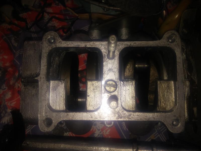

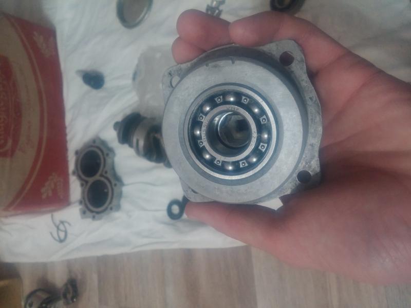

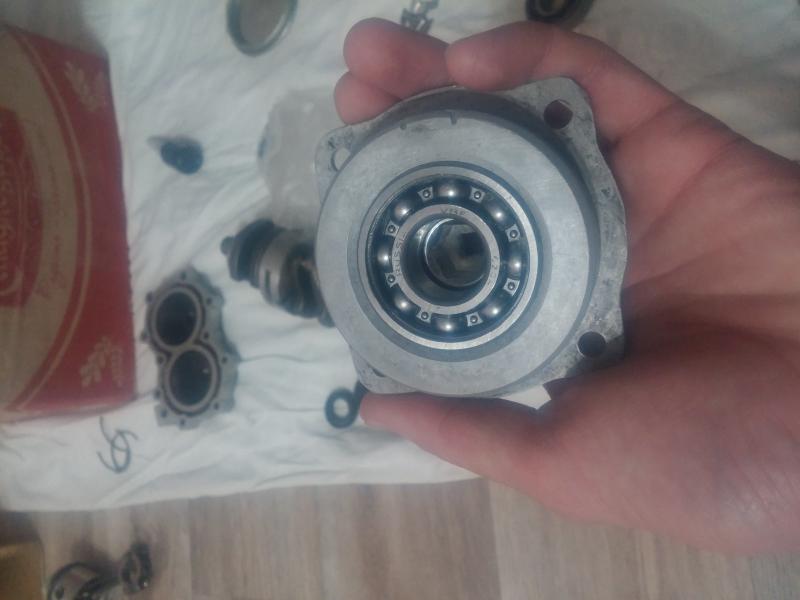

Что делать с средней опорой, оставить как есть заменить только подшипники или и её раскручивать менять иголки?
http://vk.com/video146044426_172055190
WOLLI
02.06.2011
836
102

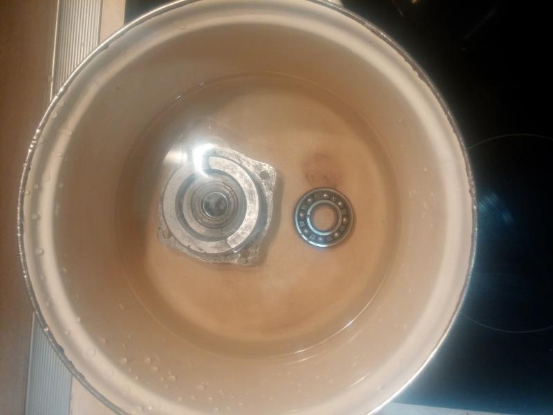

раскрутить обязательно...смотреть на состояние обоймы подшипника и иголок...при наличии коррозии или износа видимого их заменить...раскручивай и фото в студию, тут важнее всего состояние шейки КВ...заодно и сверления в средней опоре сделаешь...фото в студию...тот люфт что на видео ниАчем :) и впринципе присутствует даже на новых запцацках...

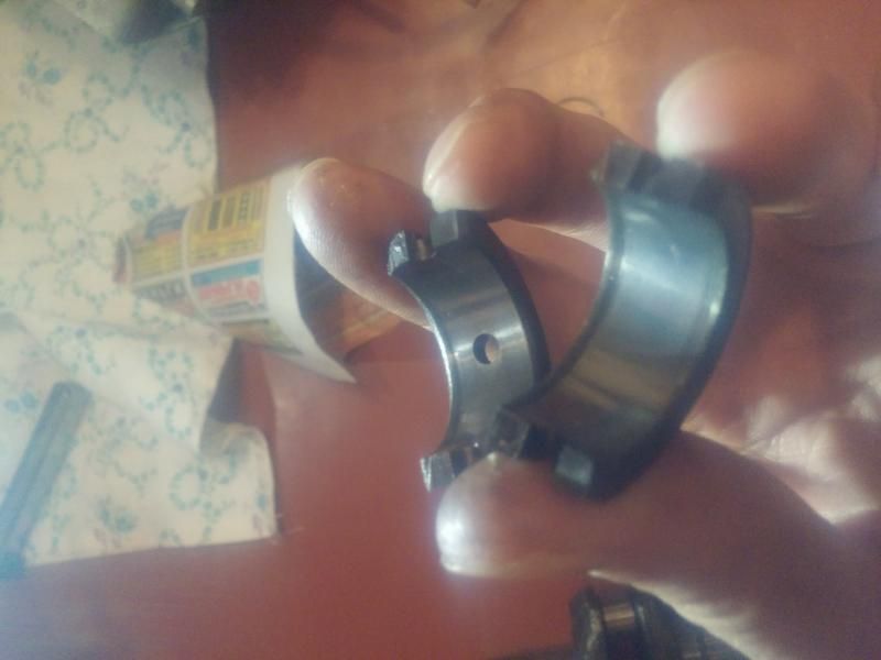

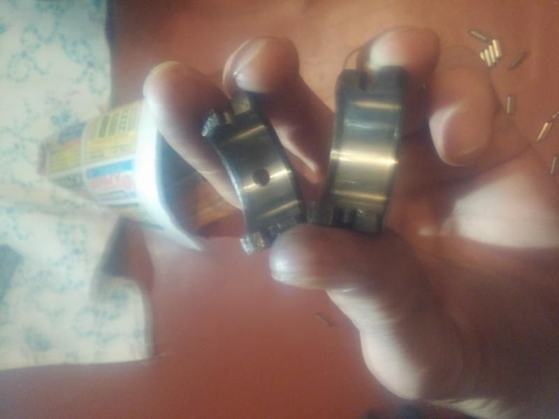

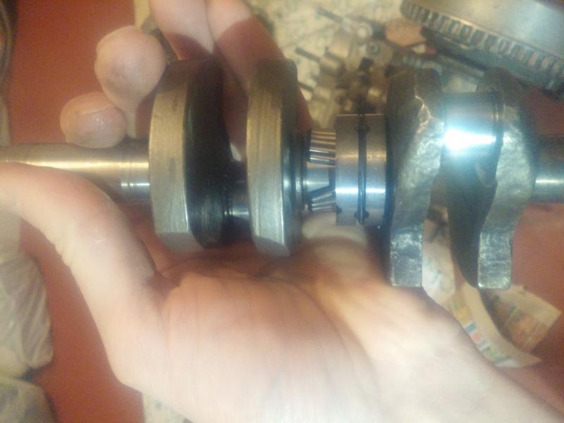

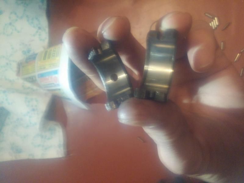

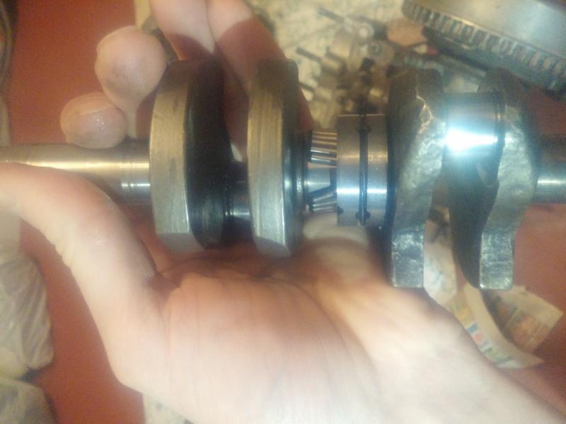

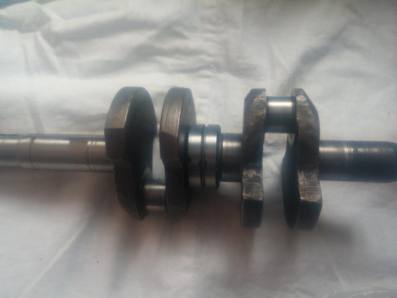

Вот фото подшипника
Видео
http://vk.com/video146044426_172056929 свёрлышко (((
http://vk.com/video146044426_172056943 средний подшипник в сборе

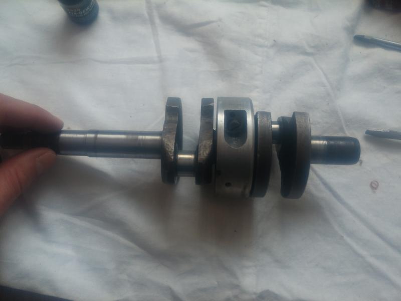

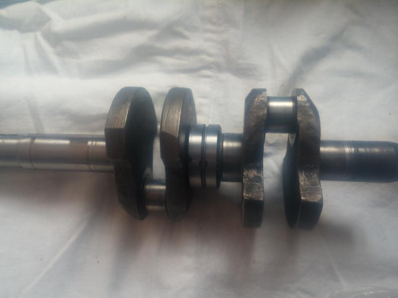

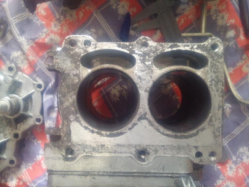

Померил поршня 49.8 мм
Шейки на валу в.шутун и нижний по 17.5 мм
Средняя шейка 20 мм но в минус, микрометра нету но меньше 0,1 мм может от 0,01 до 0,09
Цилиндры по 50.05 мм
WOLLI
02.06.2011
836
102
=ИГОЛОК ПРАВИЛЬНОЕ КОЛИЧЕСТВО??? ИЛИ ОДНОЙ НЕ ХВАТАТЕТ? ЕСЛИ ВСЕ НА МЕСТЕ, ТО ОДНОЗНАЧНО ЗАМЕНА ОБОЙМЫ ПОДШИПНИКА...ОНА ИМЕЕТ ЗАПРЕДЕЛЬНЫЙ ИЗНОС, ХОТЯ ФОТО СОВСЕМ ХРЕНОВЫЕ......ИГОЛКИ ПРОМЕРЯТЬ МИКРОМЕТРОМ...ЕАСЛИ МЕНЬШЕ 2,44-2,45 ТО ИХ ТОЖЕ ПОД ЗАМЕНУ...из игольчатого подшипника кпп газели можно жменю иголок изобразить...шуруповерт или дрель и точило с камнем в помощь...

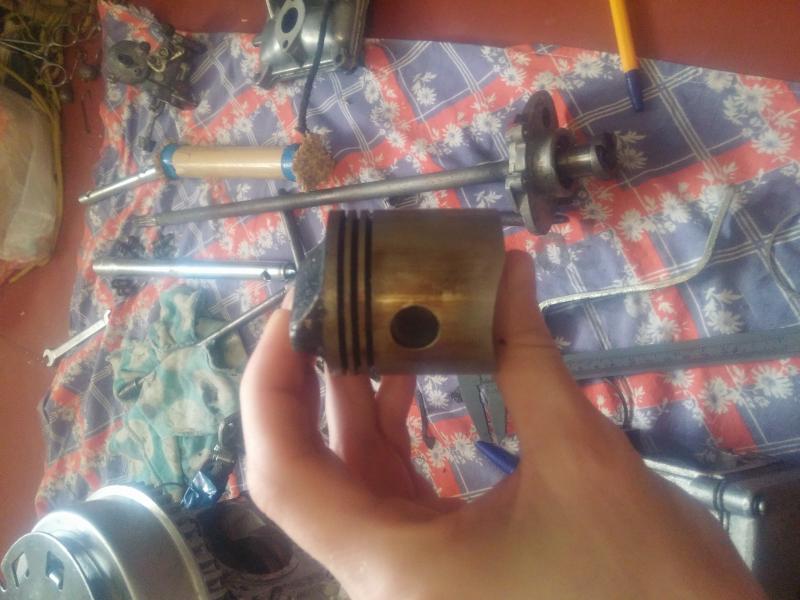

=поршень в гильзе=зазор по юбке? комплект шупов от 0,1 стоит 100 рублей :)
=из того что вижу КВ очень неплохо сохранился...
=нормально...будет жить...
=смотреть зазор по юбке...если более 0,1мм то хреново...но за неимением других поршней поработает достаточно долго....шумность работы только немного возрастет...композит АФК для 2 т моторов в помощь :good:
пы.сы. купить на барахолке неубитый совковый микрометр или хотя бы электронный штангенциркуль от узкоглазых не проблема...имхо в мастерской без них никак...штанген проще купить и стоит недорого...у рукастого мужика быть обязан :D

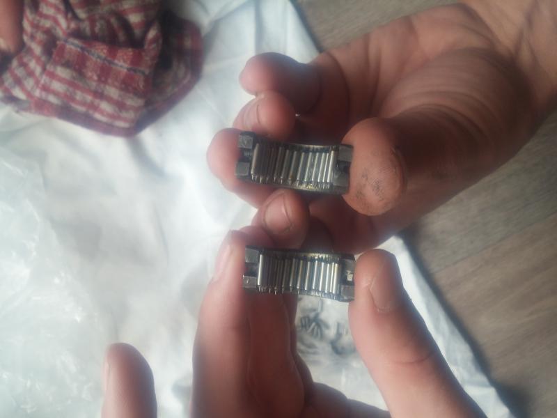

Зазор по юбке поршня в цилиндре верхнем 0.15, в нижнем 0.20 мм по щупу
Иголок 28 штук в средней опоре.
Микрометра нету, иголки померить нечем ( но может куплю микрометр или проще новый комплект иголок купить, есть возможность)
WOLLI
02.06.2011
836
102
в твоем случае обойма средней опоры под замену однозначно(верхняя в каком состоянии? хотя уверен будет как и средняя в полумертвом) плюс комплект новых иголок изготовленных самостоятельно хоть с игольчатого подшипника кпп газели....купленный комплект не факт что будут нормальными...микрометр или электронный штанген имхо обязательны......

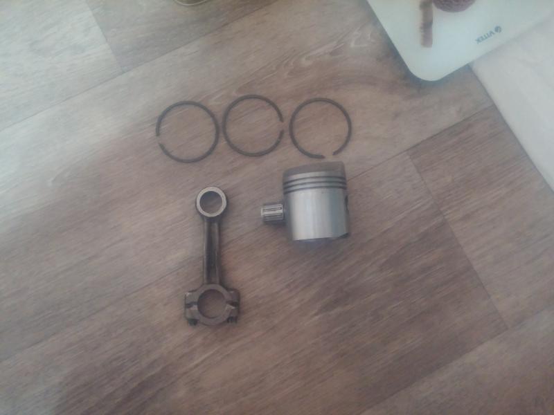

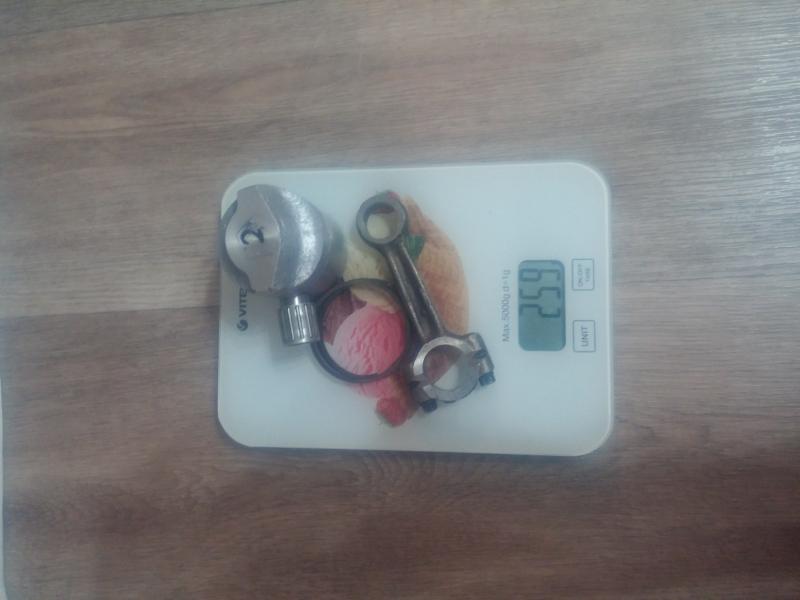

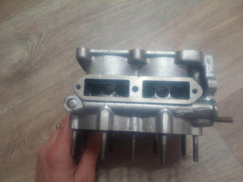

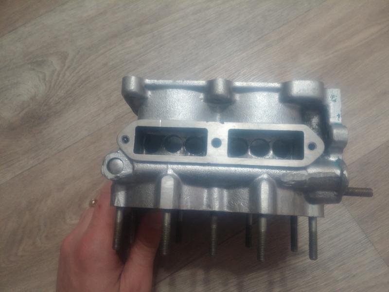

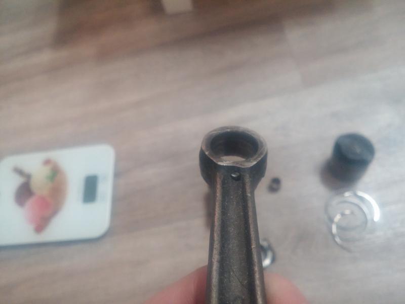

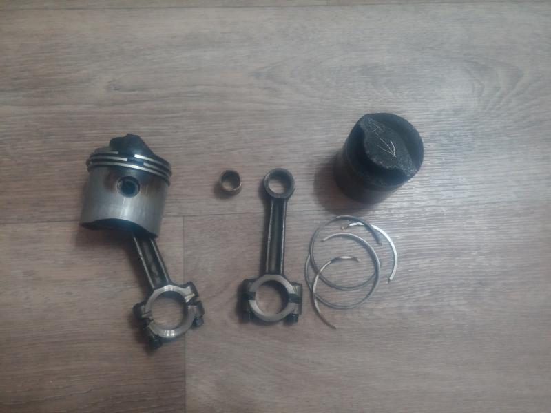

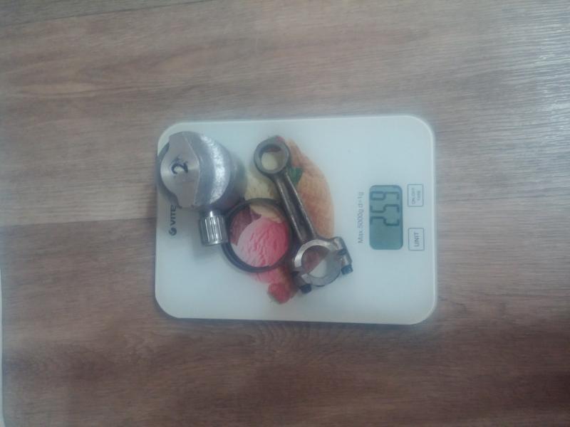

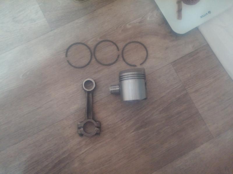

Так вот обращаюсь опять к профессионалам, была куплена новая поршневая с шатунами кольцами, поршнями, пальцами, + к этому комплект игольчатых подшипников, сальники (подшипники куплю завтра)
Прошу помощи в следующем:
1 По сколько иголок в шатунах, и средней опоре, и верхней опоре.
2 Нужно ли подгонять весовку 0 в 0, или и так пойдёт.
3 Нужно или желательно, под нижний сальник коленвала убирать упор ( чем и как )
4 Нужно ли где чего доработать (полернуть , сточить)

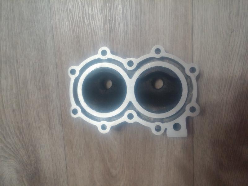

5 Головку полернул на 0,2 десятки, нужно ли ещё сточить на 0,3 для 92 бензина? Чтобы в сумме на 0,5 увеличить сжатие.
6 Нужно ли отверстие для нового образца шатуна? Если да где?
P.S Поршневую пришлось менять полностью
1 Поршня изношены
2 Шатунные втулки болтались
3 На пальцах выработка можно прощупать руками
4 СТАРОГО образца новые запчасти найти проблема : шатуны, поршня, кольца, пальцы найти проблема

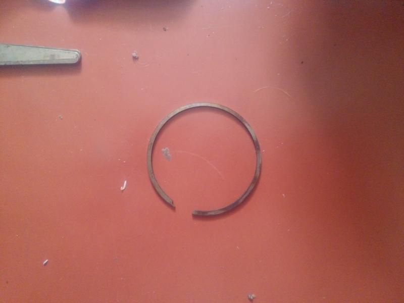

5 В кольцах зазор в цилиндрах болиее 5 мм, щас с новыми кольцами по 0,35 сотых

Сам спросил сам отвечаю шатун просверлить не получиться закален намертво, ни напильник, ни сверло не берёт)))
А вот бобышки поршня просверлил 3 мм сверлом.

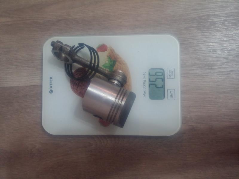

1 По сколько иголок в шатунах, и средней опоре, и верхней опоре.ВОПРОС ГЛУПЫЙ...СМОТРИМ ФИШБЕЙНА

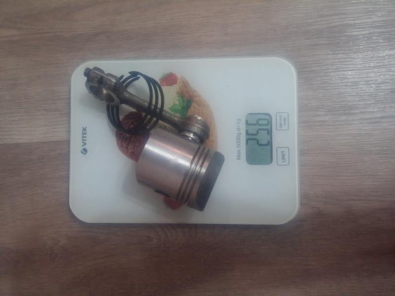

2 Нужно ли подгонять весовку 0 в 0, или и так пойдёт.ДА...ОЧЕНЬ ЖЕЛАТЕЛЬНО

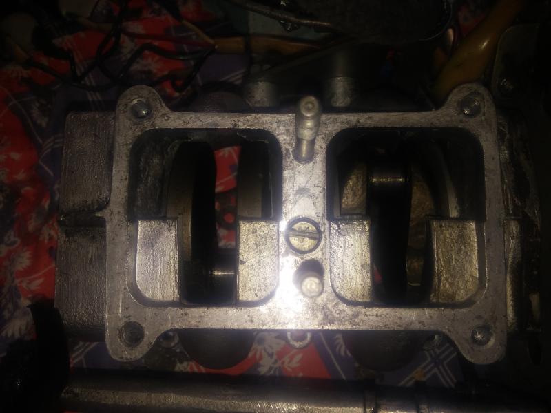

3 Нужно или желательно, под нижний сальник коленвала убирать упор ( чем и как )НАПИЛЬНИК И НОЖ+НЕМНОГО СООБРАЖАЛКИ

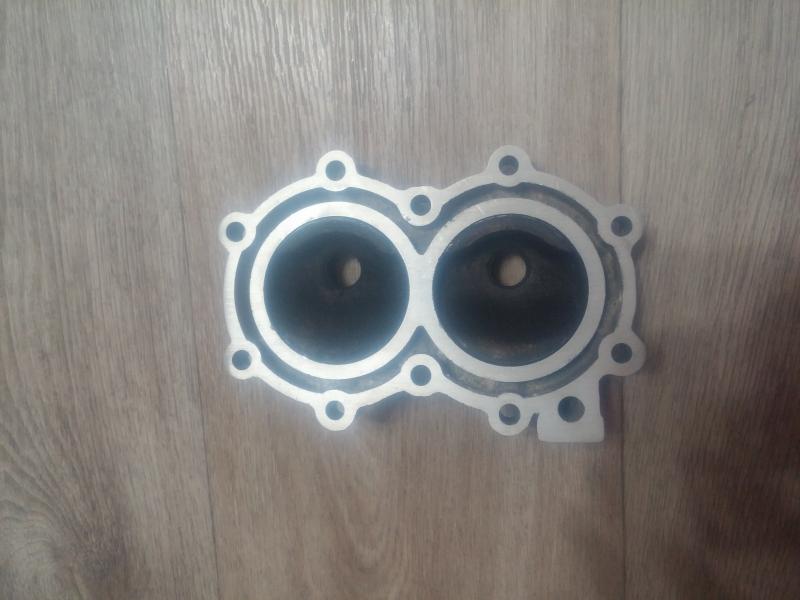

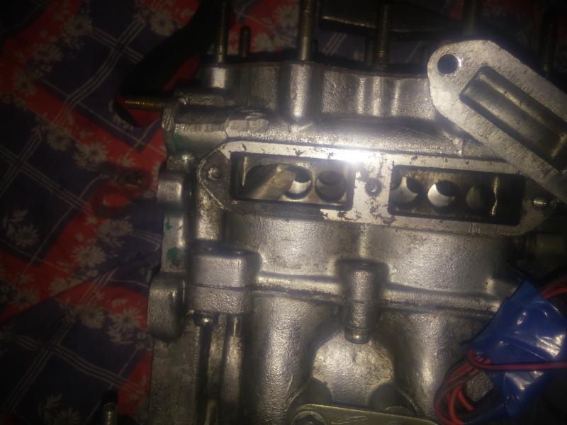

4 Нужно ли где чего доработать (полернуть , сточить)ВСЕ ПРИВАЛОЧНЫЕ ТОРЦЕВАТЬ,ГОЛОВКИ ПОРШНЕЙ ОТПОЛИРОВАТЬ,ОКНА ПРОДУВОЧНЫЕ, КАНАЛЫ,КРЫШКА ПРОДУВОЧНЫХ...ОТБАЛАНСИРОВАТЬ КВ...
5 Головку полернул на 0,2 десятки, нужно ли ещё сточить на 0,3 для 92 бензина? Чтобы в сумме на 0,5 увеличить сжатие.КАКОЙ ОБЬЕМ КАМЕР СГОРАНИЯ ПРИ ПОРШЕНЬ В ВМТ???
6 Нужно ли отверстие для нового образца шатуна? Если да где? В ШАТУНЕ НЕ НУЖНО...ТЫ ЕГО ПРОСТО НЕ ПРОСВЕРЛИШЬ...

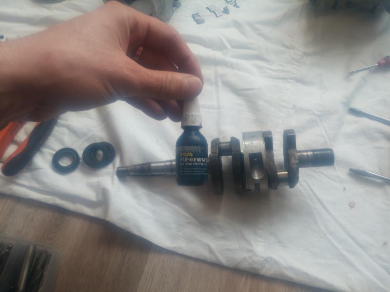

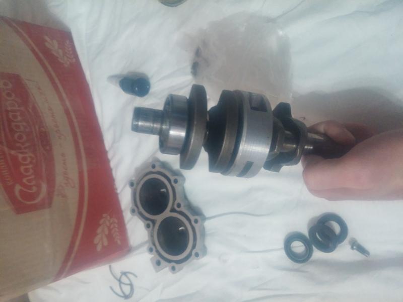

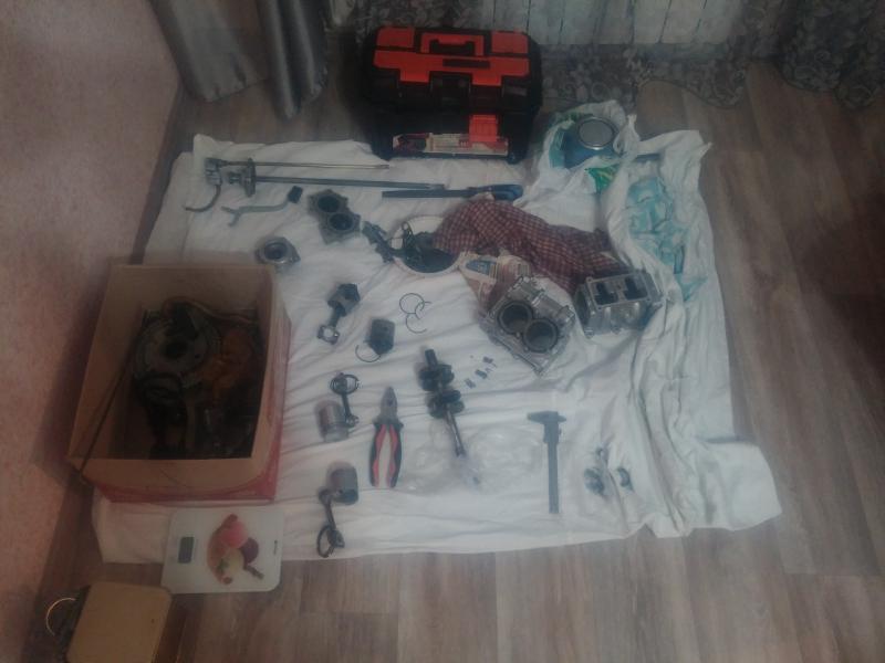

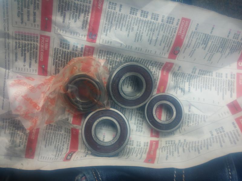

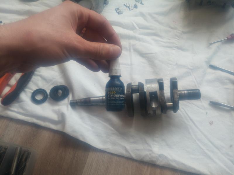

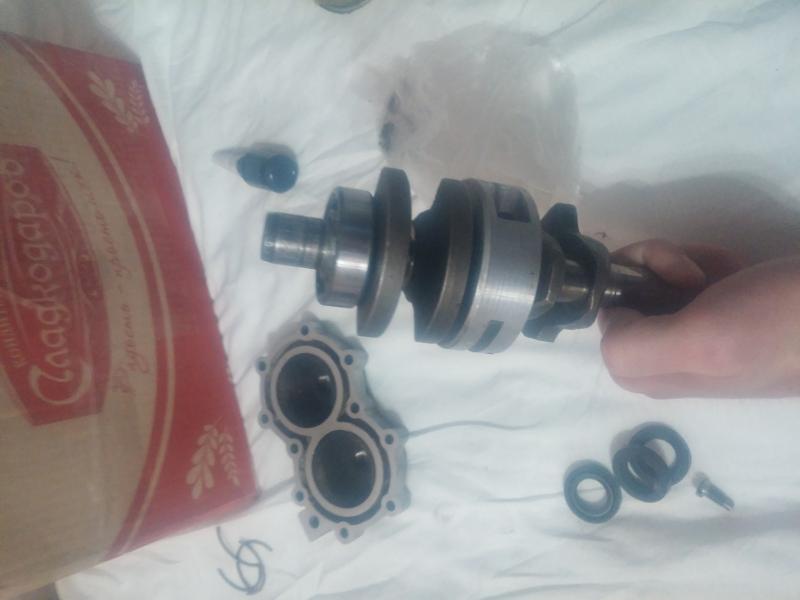

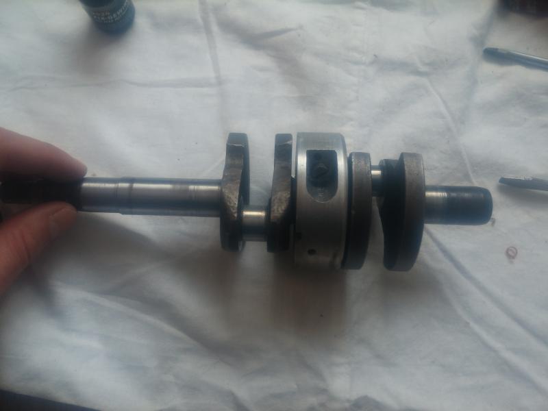

WOLLI сборку начел, Фишбейна читаю, по 28 иголок, средней опору собрал, болты средней опоры посадил на резьбовой герметики. Сейчас купил подшипники. Разницу в 3 грамма сниму наплывы на тяжёлом шатуне болгаркой.
Буду решать проблемы по мери поступления, а именно сперва нужно запресовать коленвал. Мои действия 1 * 204 одевая на коленвала, корпус в духовку 110 цельсия на 30 минут. Потом полотенцем удерживают корпус и завожу коленвала с сред.опорой в него. Паз средней опоры естественно распологаю напротив стопорного винта.
Поправти если какой нибудь пункт пропустил.
WOLLI
02.06.2011
836
102

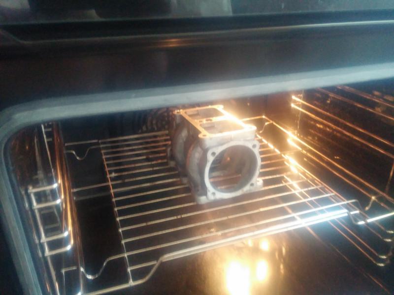

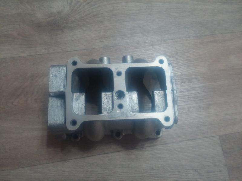

сверления в средней опоре сделал? а в верхней?
оба 204 садим до упора на колено...на литол собираем иголки в верхнюю опору...ставим опору между губок тисков,ложим нижнюю шайбу в опору и аккуратно заводим колено...осаживаем потихоньку через пруток в нижний хвостовик колена...садим до упора...
греем картер до плюнул шипит...ставим на деревяху или две деревяхи(просвет или отверстие для нижнего хвостовика=выходит из картера...обязателен) у меня подставка под елку образца 19пятьдесятилишестьдесяткакогото...и далее по ранее описанному...шпильки вверх по диагонали и уперев трубку в посадочное сальника...досаживаем после опускания и крутим винты...после остывания снять натяг постучав по колену сверху и снизу легонько до легкого вращения...

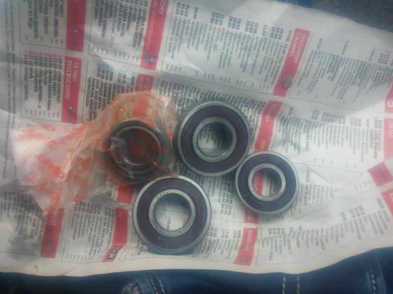

WOLLI в средней опоре не чего не делал, ибо не нашол инфы по этому узлу, нижней подшипник одел а верхней по книжке Фишбейна запрессовал в верхнию опору, реально продолжит сборку или лучше выпресовывать из верхней обоймы подшипник. Фото прилагаю.

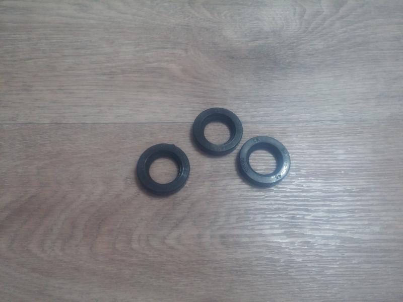

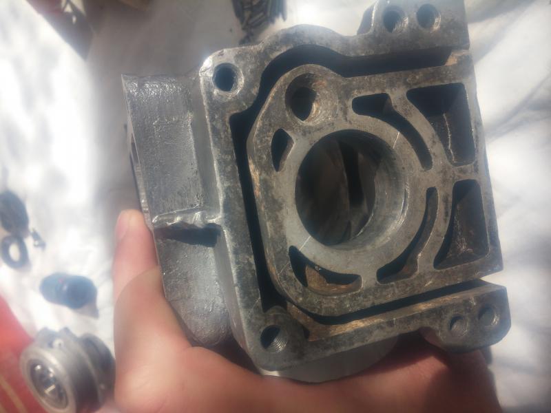

Так паз под сальники убрал с помощью как и советовал WOLLI острого ножа (30 мин заняло это рукоделие))), подшипники 204 на КВ промыл ацетоном и среднею опору от солидола и всякой грязи (естествено смазал 2Т маслом после). Отправил картер в духовой шкаф на 110 С.
