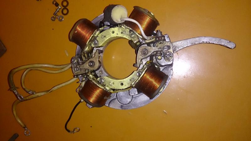

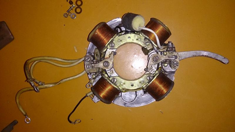

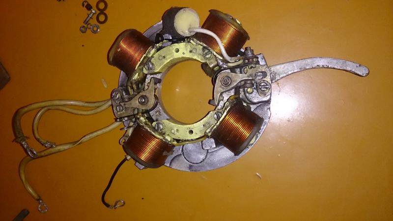

Нашел в обрушеном подполье вихрь 25.пролежал там 7лет.все очистил разобрал поршневая и коленвал в норме.нет искры. зажигание было прикручено намертво.после сборки я сделал как положено- ходит вместе с газом.искры нет,но в руку бьет еле чувствительная искра. Очень прошу откликнуться.

Зажигание МВ-1.А где второй кондёр? Сделай электронное зажигание и не парься.Мой пролежал лет 30,завёлся с 3 раза.

Почисть контакты и отрегулируи зазор ,искра должна появиться.

Народ тебе правильно говорит: поставь два конденсатора, лучше не под маховик, а где-нить у катушек, почисти контакты, отрегулируй зазор, как делается поищи в Интернете. Катушки ТЛМ могут быть дохлые, спроси у кого хотя-бы проверить искру. МВ-1 любит крутить маховик поэнергичнее.

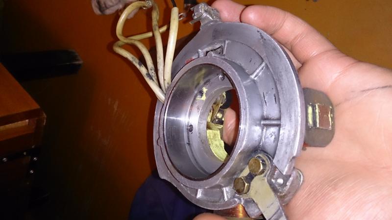

Спасибо за ответы.я уже все чистил и притерал,сегодня сделаю фото маховика Ещё для наглядности.думаю может отсырело?я даже сердечник подпиливал для усиления. А второй кондер я просто снял.когда маховик вращался что то задевал как будто.

Могут катушки под маховиком погибнуть?даже при сильном вращении маховика искра не усиливалась.и почему было намертво прикручено к картеру?

кондёрчики новые поставь и думаю будет оно счастье

Кондеры я уже менял не помогло.искры нет на двух цилиндрах

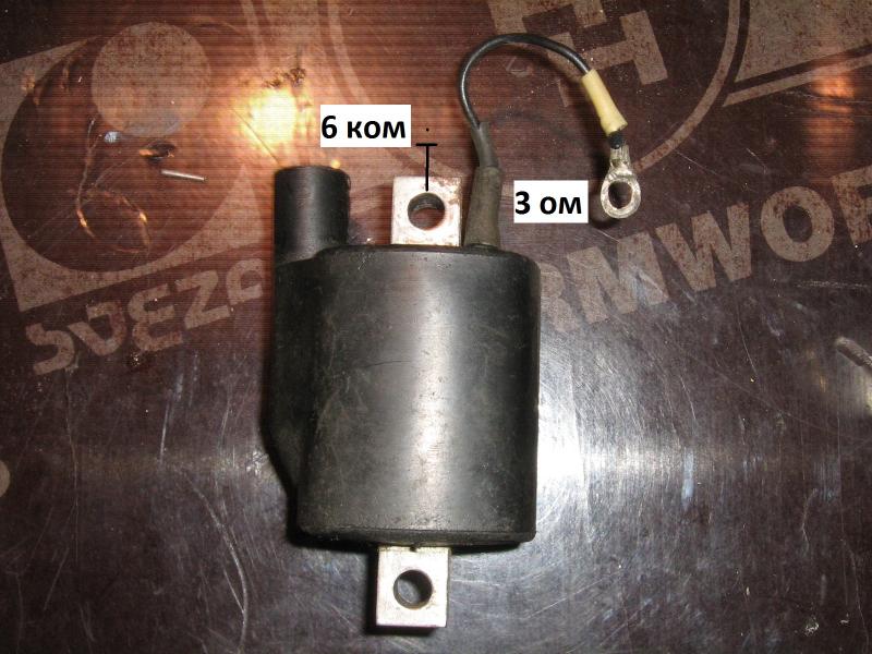

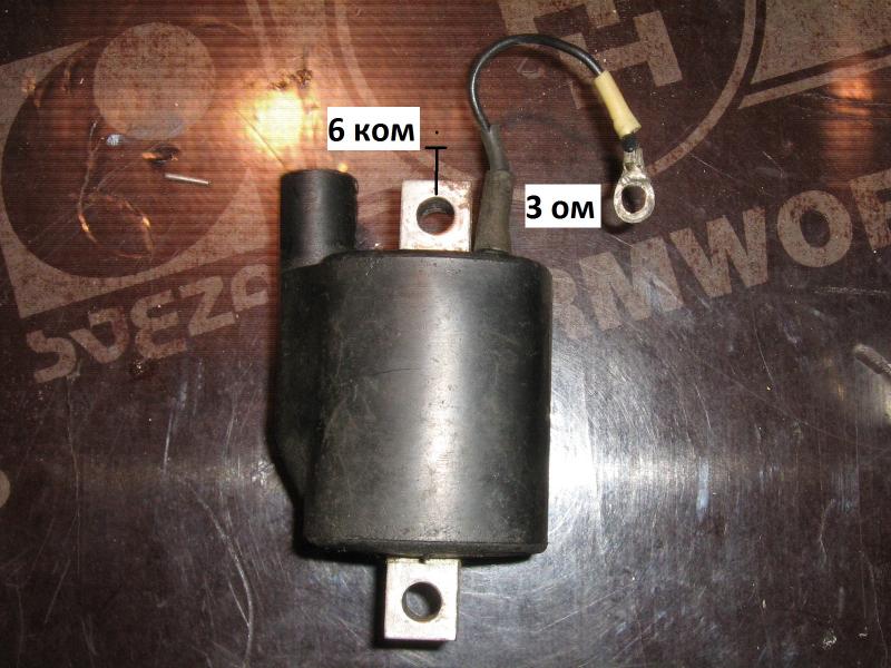

Зажигание необходимо настроить по абрису. Конденсаторы установить новые. Проверить катушки (ВВ трансформаторы) тестером на предмет соответствия сопротивлению. После того как будут выполнены эти три пункта зажигание будет работать исправно.
Это исходные данные для проверки ВВ катушек.

Намертво прикручивают когда сильно изнашивается основание на картере по которому крутится зажига, на картер даже ставят латунную втулку. На обеих цилиндрах искры может не быть из-за: 1) неисправна-обрыв в катушке под маховиком - попробуй подцепи осветительную; 2) либо нет контакта в обеих контактах, либо в изолирующих втулочках на обеих контактах короткое замыкание на корпус - очень маловероятно, хоть на одном д.б. искра; 3) оба кондёра или обе ТЛМ-ки неисправны - тоже маловероятно; 4) проверь ВВ провода и наконечники.

Как проверить работу магдино МВ-! ? Читай здесь?
topic4482.html#p84165
и следующий пост

Кнопку стопа отцепи, если есть. Было дело, из-за неё всю зажигалку перековырял.
