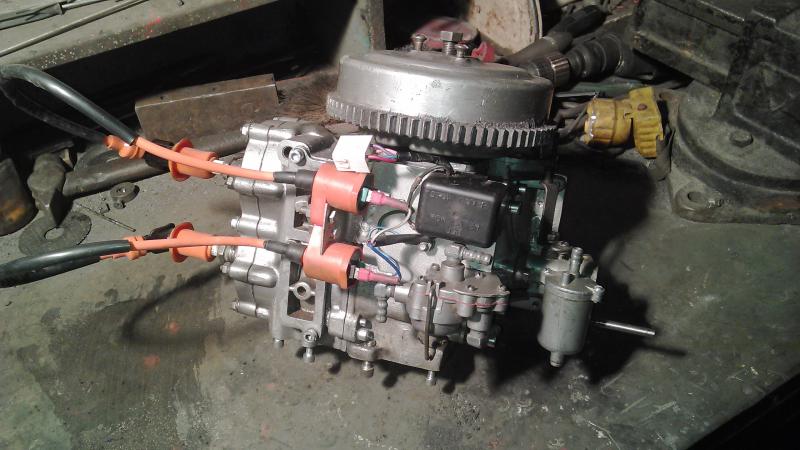

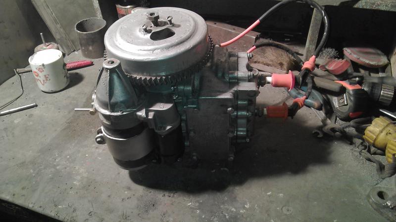

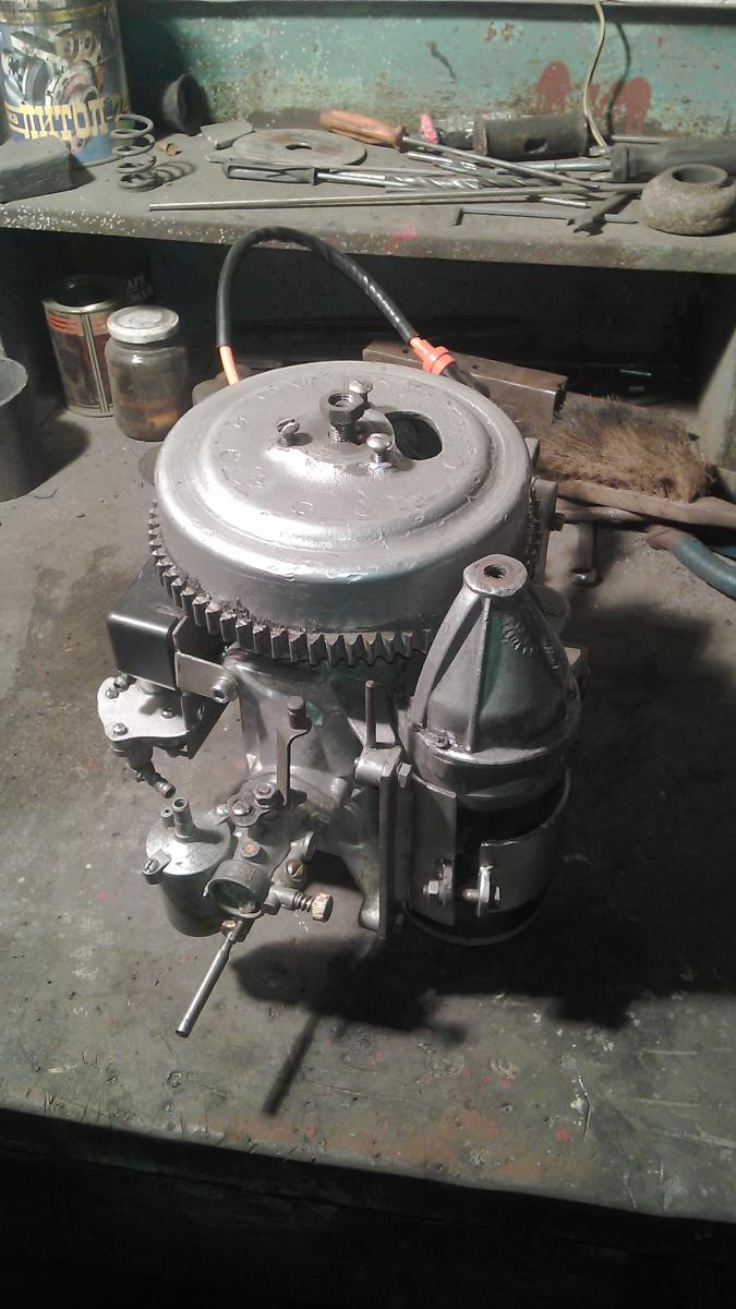

не стал уже еще тему плодить а выложу здесь. может кому пригодиться посмотреть как скомпонованы обвесные детали. стартера пришлось менять местами. этот снял с восьмого и поставил на 12ый потому как я предполагаю что скутерный стартер на 12ом просто сдохнет! а скутерный поставил на восьмой. этот стартер от ОКИ и к нему приделан жигулеский колокол. в общем маслает так что можно ехать как на электромоторе. два месяца ушло на все доделки и догонки, не спеша обдуманно и с большой железной любовью :D головку посадил на 06 мм. больше не стал. да, под колпак все входит и выходит как говорил ослик ИА
