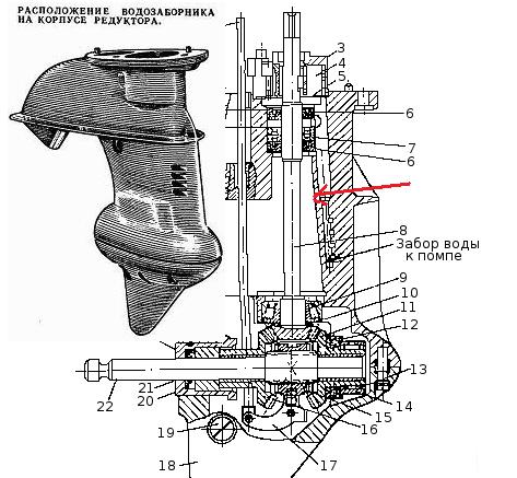

Если снаружи корпуса редуктора нет трещин, то возможно трещина появилась внутри, на стенке водозаборного канала (красная стрелочка).

shalagin, всё верно. Но тогда чтобы масло начало вытекать из водозаборных отверстий, нужно несколько условий. Трещина в указанном тобой месте, и редуктор или полон воды, под помпу, или мотор в откинутом положении. При нормальном уровне масла и отсутствии воды уровень масла - около половины диаметра ведомых шестерен. Водозабор на много выше.

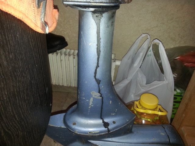

Вот пример. Правда висит на кухне в тепле. Начало 60 х годов. Не работал оочень долго. Потекло масло.
