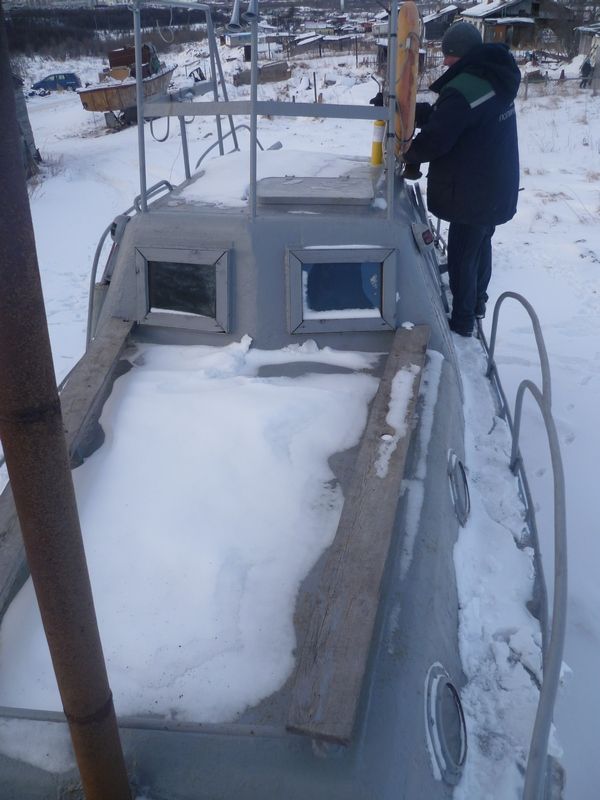

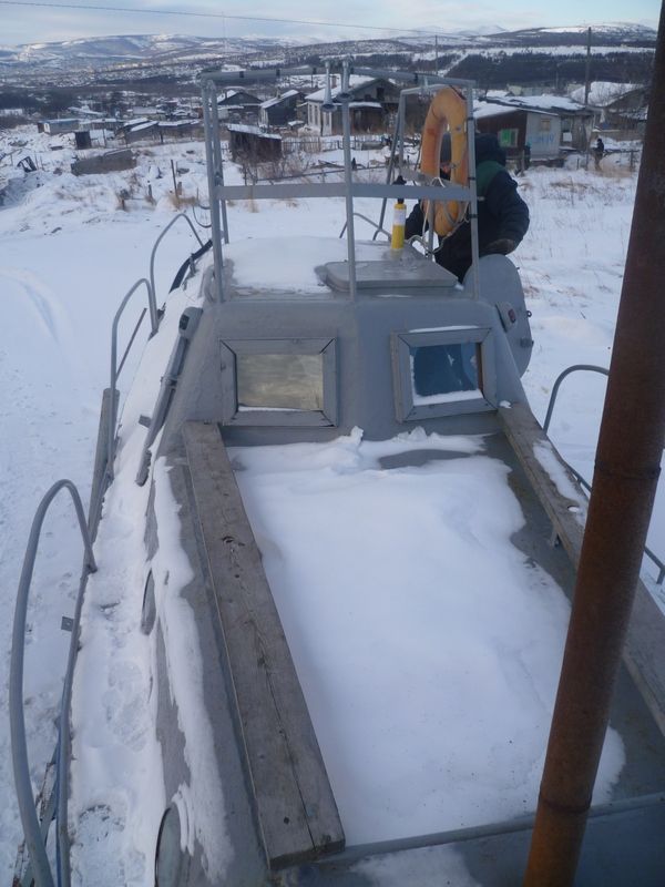

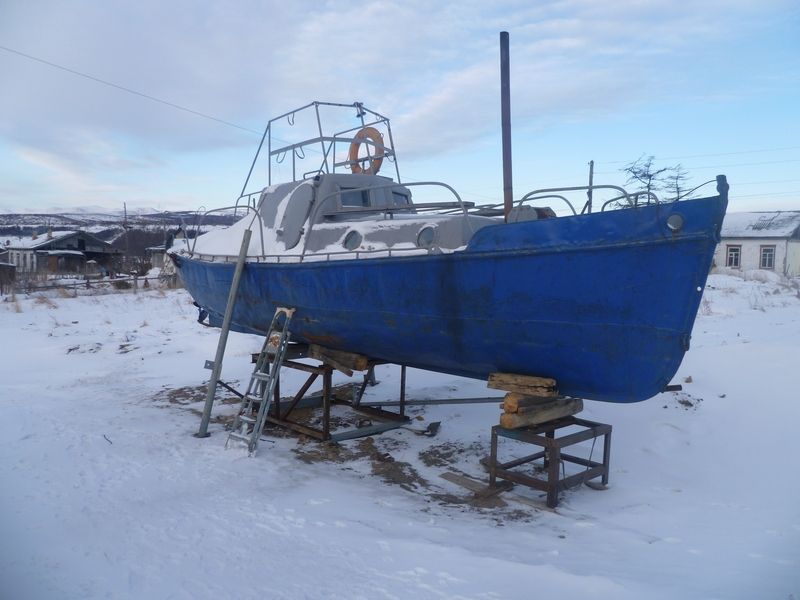

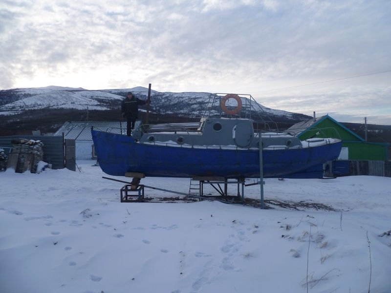

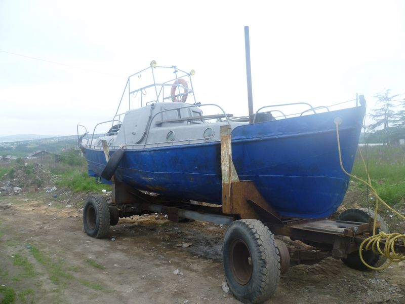

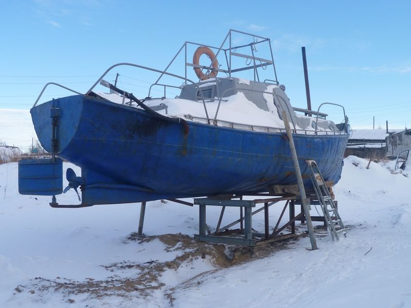

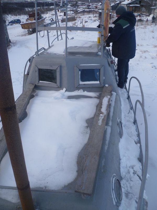

Всем доброе время суток!!! Вот решил начать новую (свою) темку... В августе месяце прошлого года был приобретен такой катерок! К водоизмещению и большей грузоподъемности мы с братом стремились уже давно, но как обычно вопрос финансов стоял в первую очередь, да и предложениями рынок не блистал! :? И вот подвернулся вариант, катер нам был знаком, видели его на воде периодически, да и года два с половиной назад он меня буксировал когда Тохатсу крякнул... После случая с буксировкой катер был продан, какое то время не появлялся до июля прошлого года и тут нам подфартило. Новый хозяин был не очень хорошим мореходом и двигатель в одну поездку он очень легко ушатал, чем мы с братом не преминули воспользоваться! Ремонтником он оказался никаким, запчасти на 2ЧСП найти сложно нынче, поэтому на предложение обменять его на УАЗ-469 и 60тр доплаты после недолгих раздумий согласился! Ну и вот:
dr Feelgood
08.05.2012
533
г Магадан
Славик
Yamaha FR-21, Ротан-520

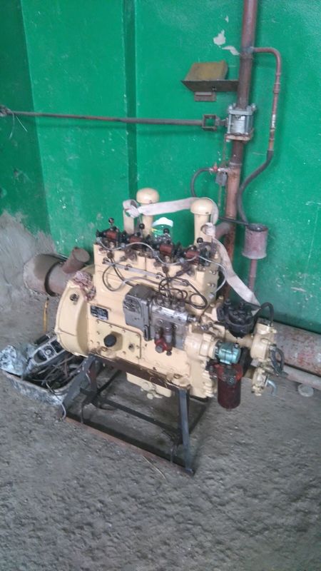

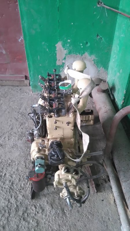

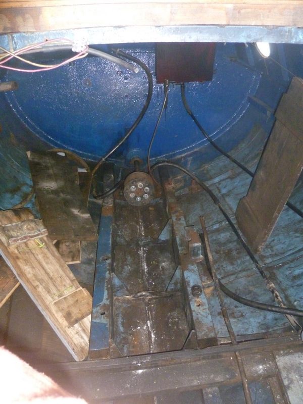

В катере главный двигатель был установлен 2Ч10,5/13 мощностью 20лс и РРП-10/2, по словам первого хозяина его самую малость не хватало. Нами был приобретен за 25тр новый 4Ч8,5/11 25лс вместе с РРП-15/2, он и будет установлен.
9 560
4 780

Слав,4ч так грохочет! Повесил бы подвесник. Я 15 снял с яхты,слишком здоровый,на твой наверняка хватило бы. И расход пять литров. А уж места прибавил бы! Размеры то какие?

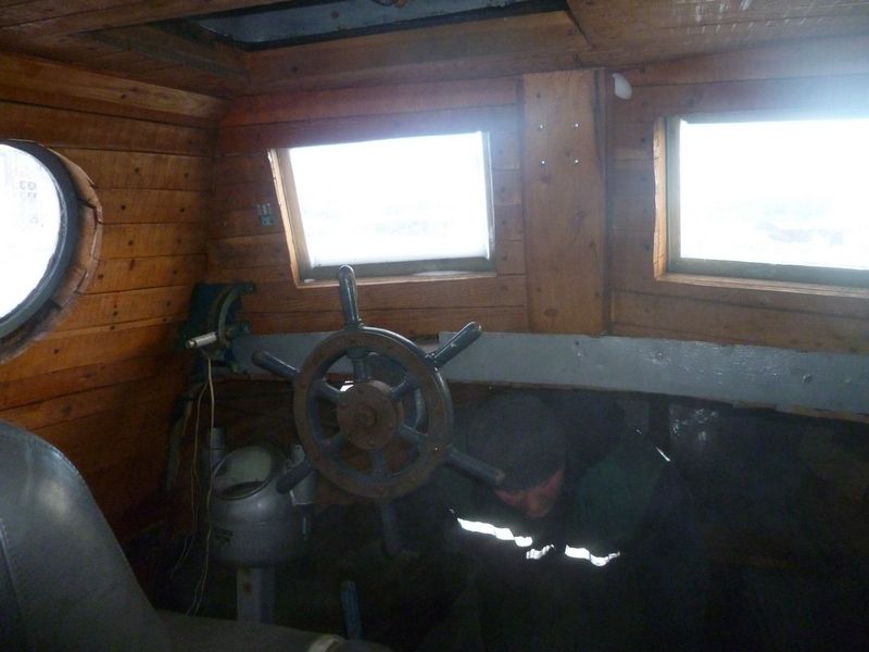

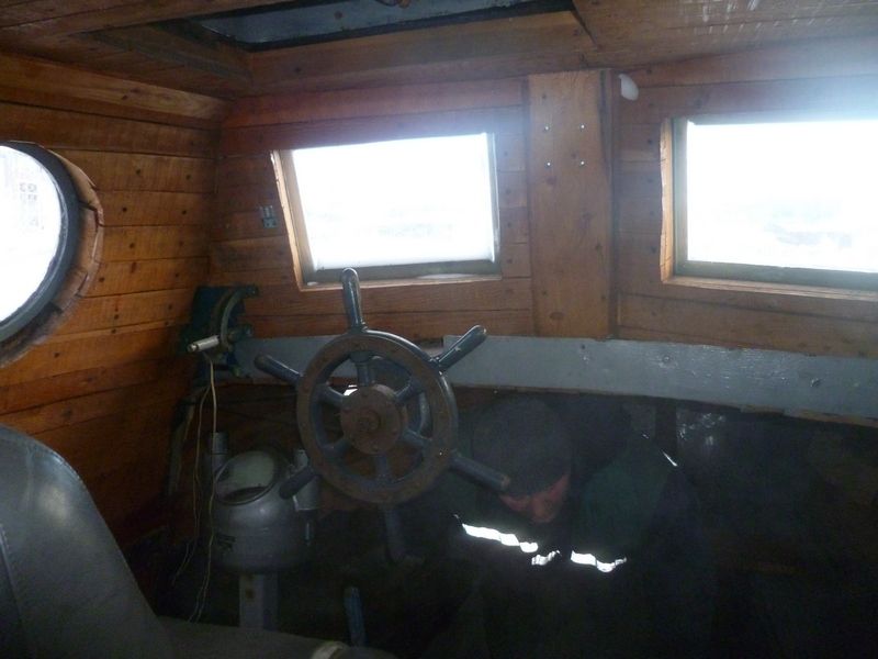

Рубку только переделать бы. Обзора побльше и что б в рост стоять. И танцпол на задней каюте. И двери побольше. Или вход как на яхтах сделать для удобства. Так что подвесничек в тему был бы! Получились бы две полноценные каюты и для гальюна место осталось бы. Причем я считаю,это просто необходимый аксесуар! А если подвесник повесишь,то заднюю каюту до кормы продлить можно,за счет ампута ции балера,хотя его под рундук убрать можно и использовать обычный рулевой трос. А уж рубку стальную переделать элементарно! И сделать ее от борта до борта.

О написали уже сколько!!! :D Ну попробую более-менее по порядку. Во первых спасибо за поздравления!!! Насчет двигателя, подвесник отпадает по куче разных причин, маломощный потому что катер весит 7 тонн, слабый мотор только по спокойной воде в качестве прогулки, а судно будет работать, шторм у нас может начаться за 10-15 минут, Я-15 пластиковый FR-23 в не самый сильный ветер еле вывезла, а в нем не больше чем 1200кг! Большой 4-х тактный мотор дорого и опять же расход, уже не копеечный. Нет, будем собирать уже из того что есть, грохот чашки мне знаком не понаслышке :D , было время походил на таком, изучили варианты установки на подушки, концепция сборки силового агрегата в принципе уже выбрана, более-менее от шума избавимся, да и не прогулочное это судно, с нашим климатом вообще сильно не попрогуливаешься :yes: , так что не страшно, прорвемся! О целях покупки... Главная цель это доставка меня с братом примерно за 200-250км от дома с харчами, бензином примерно 200л, лодкой Ротан и краболовками, последние два сезона занимались ловлей крабов не входя в конфликт с законом, при должном усердии довольно прибыльное дело!!! :good: Но пластик с двухтактным мотором тут не помощник, больно много хавает! И с нашей погодой очень часто и ходишь со скоростью 12км/ч, если не хочешь взлетать до неба! :jokingly: Так что как говорится сам бог велел..... Ну и во второй половине лета рыбалка примерно в ста-стадвадцати км от дома, два-три дня, ночевать хочется в тепле и ноги чтоб вытянуты были :) 195см роста куда то надо девать :D Вариант на берег в том районе отпадает, медведей немеряно!!! Вот потихоньку и пришли к водоизмещению, грузоподъемности и экономичности! Уф сколько напечатал, аж не верится

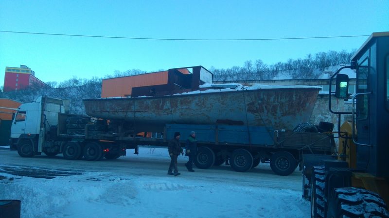

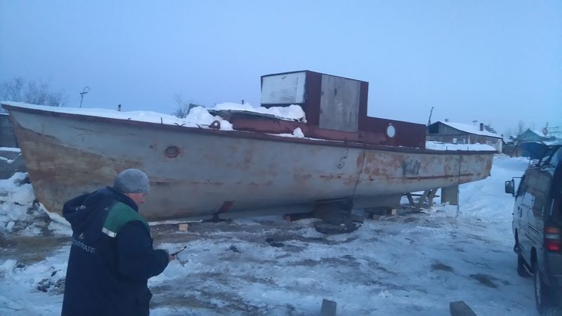

Отойду немного от темы, перед НГ был приобретен вот такой корпус, проект 371БИС *Адмиралтеец* Корпус в отличном состоянии, но строится начнет после окончания сезона, вот на нем уже развернется полет фантазии!!! :D
zavitay
04.07.2012
6 355
385
Стрела
Да офигенный вариант! Тогда каюту сделаешь и вперел. Тогда над кормовой подумай. Увеличить всмысле. А с адмиральцем возьни дофига. И у него 3д6 в стоке вмю переднюб каюту занимает.
