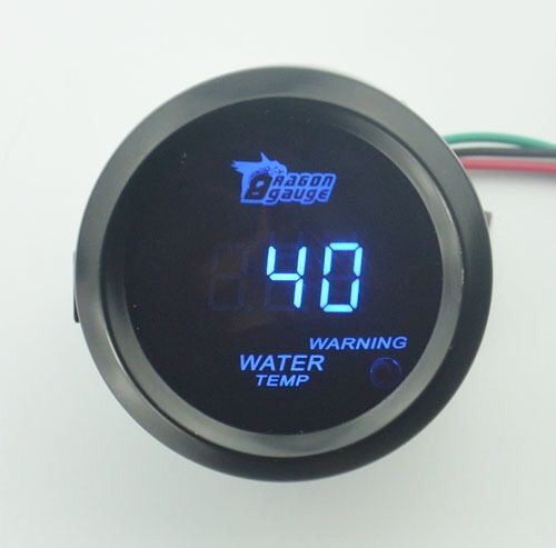

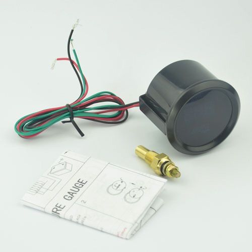

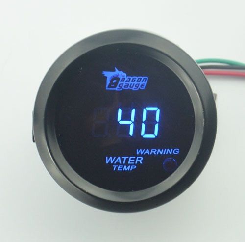

Добрый день!
Хочу приобрести такую штуку, кто может сказать можно ли подключить такой датчик к Suzuki dt40wrs и как это сделать?

Меня волнует- можно ли этот датчик установить не сверля двигатель??? Может под такие датчики предусмотрена дырка какая нибудь???

Нормально! Вот тут я тебе не советчик. Не было такого мотора.
3 914
Виктор_Саратов сказал(а):
Добрый день!
Витя, а мануал на мотор что рассказывает? По Сузе я то же не знаю, у меня Тоха была 40я у них зависит от модели, на одних идёт датчик (есть резьба с заглушкой, датчик и прибор отдельная опция при покупке) на других нет. Резьба у датчика большого диаметра и глубина посадки то же, так что тут просто просверлить и вставить (если не предусмотрено изготовителем) не получиться скорее всего. Хотя сам знаешь, было бы желание, а уж с ним то можно не только датчик приспособить к мотору :jokingly: :hahaha:

Ясненько! Буду мануал изучать! Вот у ямах вроде заглушка стоит, её выкручиваешь, вкручиваешь датчик, и всех делов!!!
3 914
Да, но то же не на всех моделях. И ещё датчики и резьбы на моторах с разным шагом идут, то есть не каждый датчик можно закрутить в Ямаху или Сузуки. (слесарю слесарево, Кесарю Кесарево. :jokingly: )

В общем нащёл на мотолодке пост - пишут есть 2 отверстия для установки: 1 между свечами, 2 где - то сбоку. Написал письмо с просьбой фото выслать... Ждём...

В общем вот что мне ответили!
Здравствуйте! Виктор! Давно это было! :) Я уже распродал все! :) На
память. В ГБЦ есть отверстие для датчика, он туда просто вставляется,
без резьбы, но сверху прижимается скобой с, кажется, всего одним
винтом. Для этого винта, по-моему, есть технологическое отверстие с
резьбой. Фото если и были, то в каком-либо лохматом архиве и не под
рукой!
В общем я думаю если есть отверстия без резьбы, можно на термопасту туда датчик вставить, будет более или менее точно показывать!

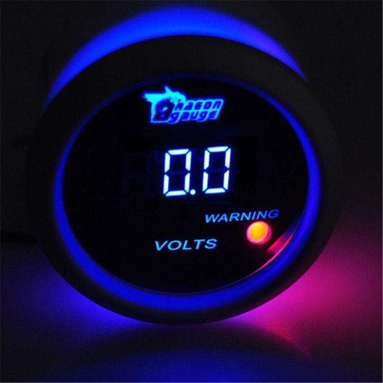

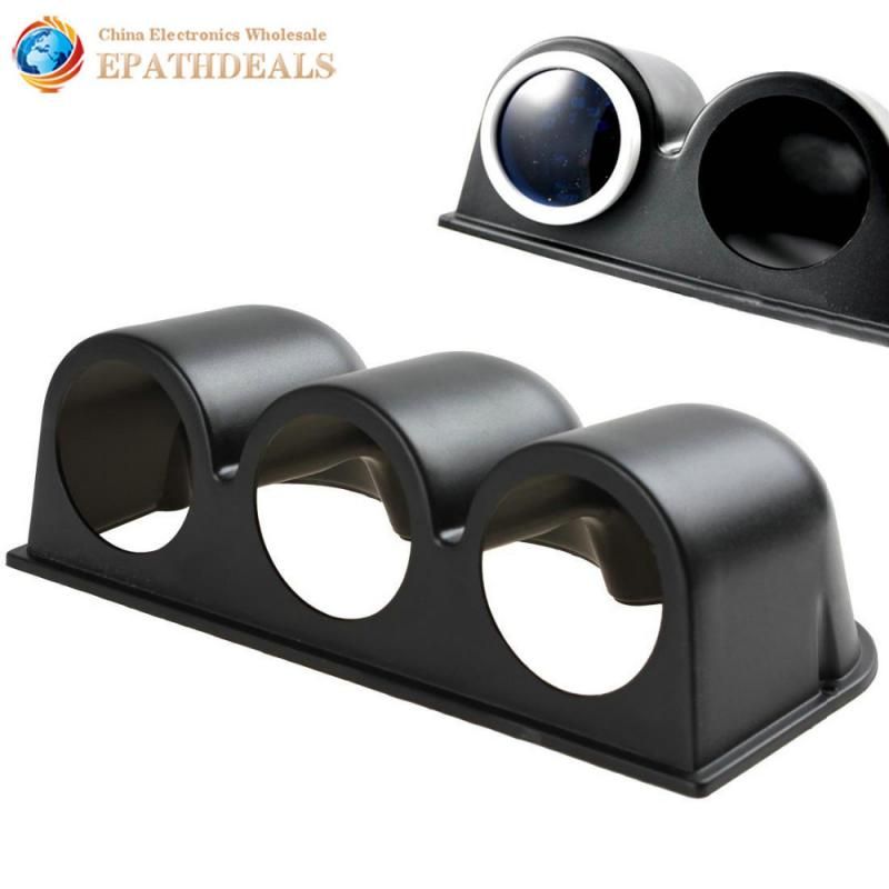

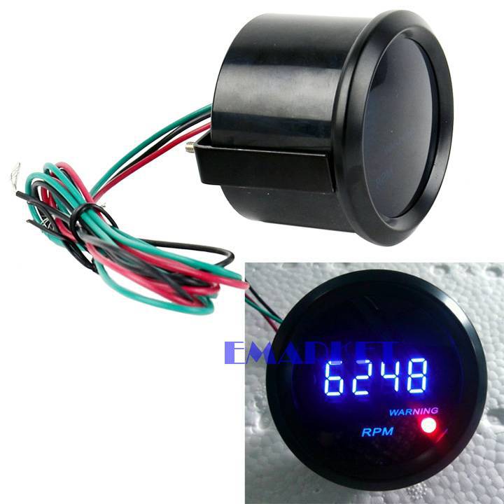

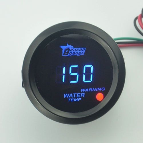

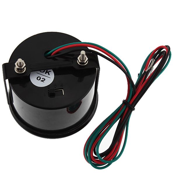

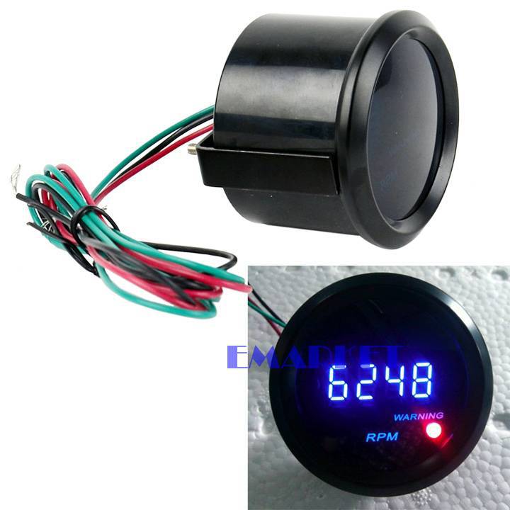

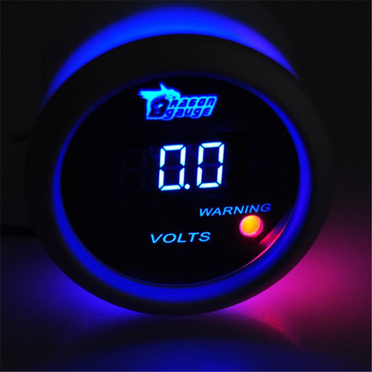

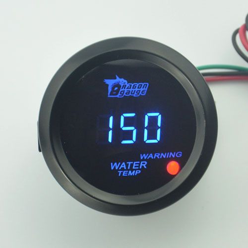

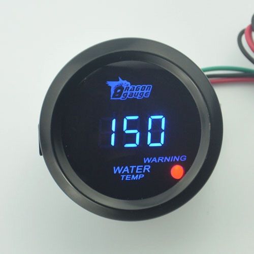

В общем - то у меня идея была такая: купить три прибора Тахометр, вольтметр, датчик температуры и объединить это все в пластиковом корпусе см. фото ниже.
Вольтметр при понижении напряжения ниже 11.5 сигнализирует красной лампочкой
Датчик температуры при повышении выше 100 сигнализирует красной лампочкой

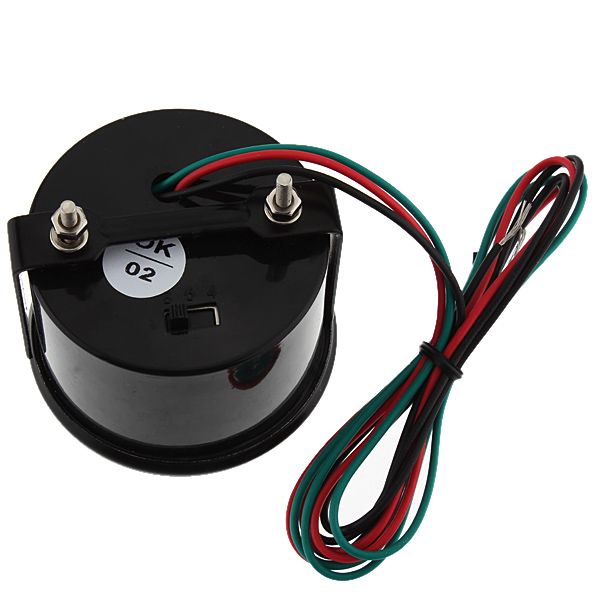

Тахометр вот почему-то настроен на сигнализацию выше 5000 оборотов. Кроме того у китайцев указано, что он работатет с 4/6/8 цилиндровыми моторами и на задней стенке тахометра переключатель 4,6,8 на вото видно... (я задал им 2 вопроса 1) будет ли работать на 2х цилиндровом лодочном моторе? 2) могут ли они перенастроить на 5600 оборотов?)
Ответили: 1) к сожалению у нас нет прибора который вам нужен 2) мы не настраиваем приборы.
ВНИМАНИЕ ВОПРОС: 1) Как вы думаете всё же будет он на моем моторе работать или это бесполезно? На вид то он прям лодочный - даже провода зеленые как у ямахи!
2) Каким образом может быть устроена сигназизация превышения оборотов - может там что подпаять и можно будет сделать 5500 или 5600???
