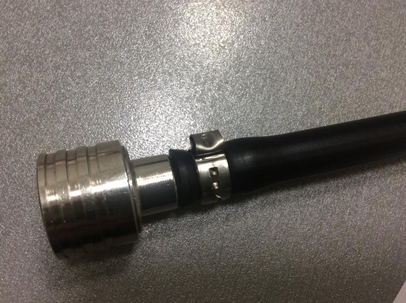

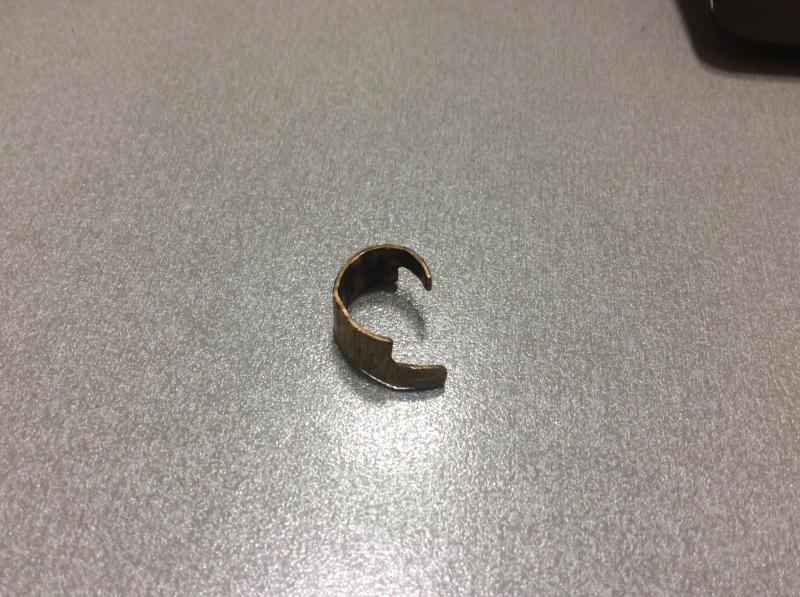

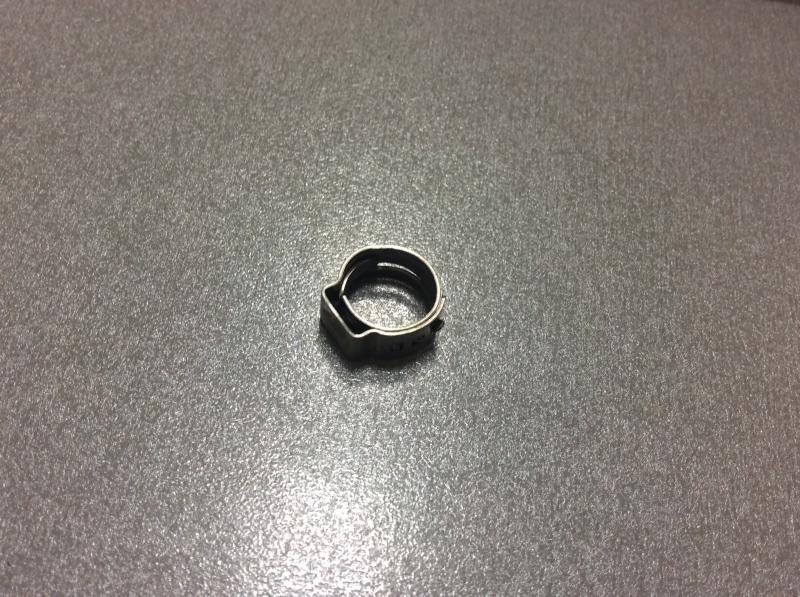

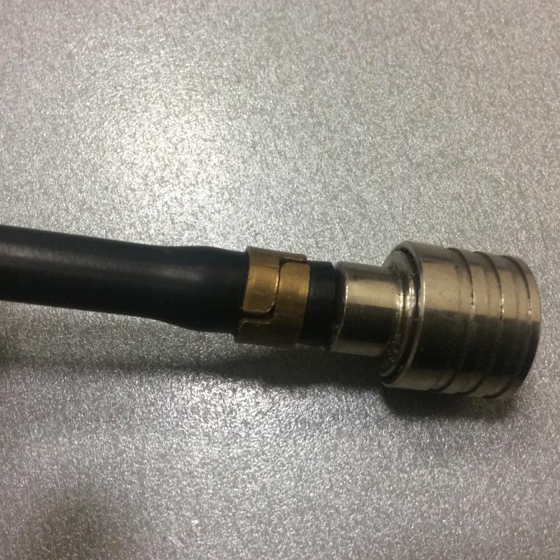

Добрый день! В начале сезона при первом спуске столкнулся с такой проблемой, винтовые хомуты не могли обжать врезанный топливный фильтр и на полном газу мотор сосал воздух и глох. Пришлось прямо на воде удалять бензофильтр, соединять на прямую, для лучшего обжима, я надел стандартный медный хомут, а на него винтовой. Так и отъездил весь сезон. Осенью решил все сделать по человечески, но инструмента, который бы мог обжать стандартный хомут не нашел, всякие пассатижи, тиски и прочее неравномерно обжимали, кроме того не достаточно сильно... В итоге решил проблему с помощью вот таких Хомутов! хомут одевается, скоба сжимается кусачками например - держит намертво!!!
