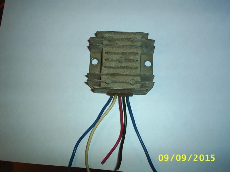

На корпусе нет никакой маркировки, провода обрезаны. Стоял на бензиновом генераторе с 4х тактной Хондой с электрозапуском.

Я предполагаю что два синих провода-переменка от катушки генератора, красный и черный соответственно + и - , а вот белый мне непонятен. Может кто точно знает назначение проводов.

А прозвонить провода прибором не пробовал? Вообще, с этого все начинают. Подай переменку на 2 крайних провода 12 вольт, для начала. Может быть он вообще 220-230 вольт. Судя по холодильникам-радиаторам у него приличная мощность.

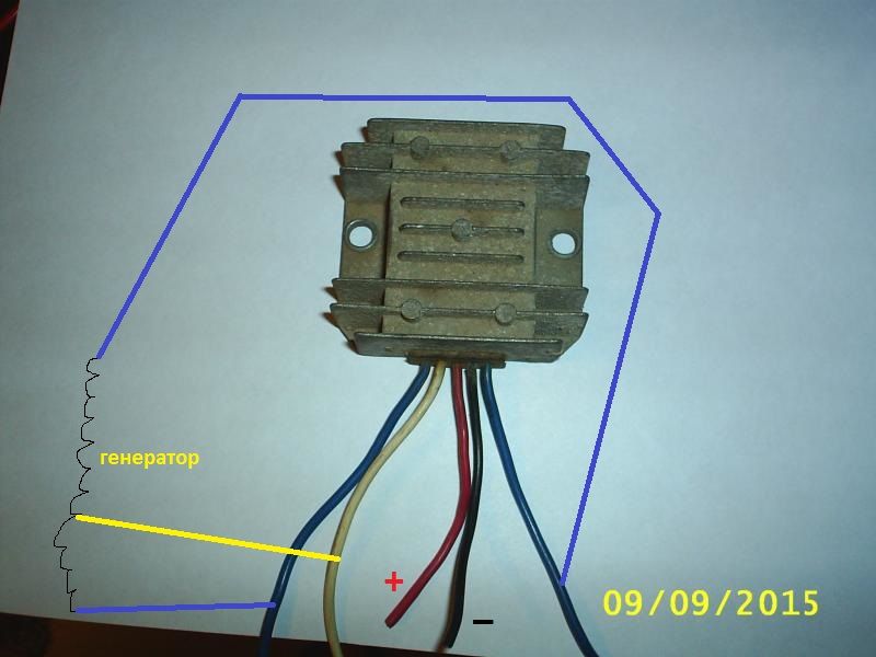

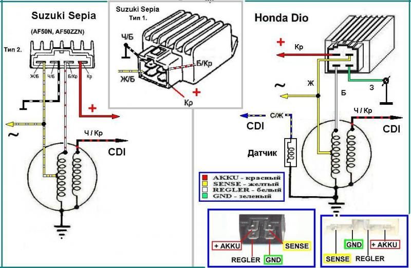

может быть так но не уверен (так обычно на мопедах подключается реле зарядки)

Прозвонил по проводам. Думаю что так и есть как Евгений нарисовал. Белый скорее всего на контрольную лампочку исправности цепи зарядки.

ну придёться проверить по другому ни как не узнать а что за генератор и для чего он там стоял если для зарядки акб то как я рисовал точно
