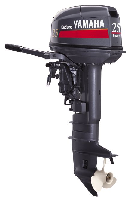

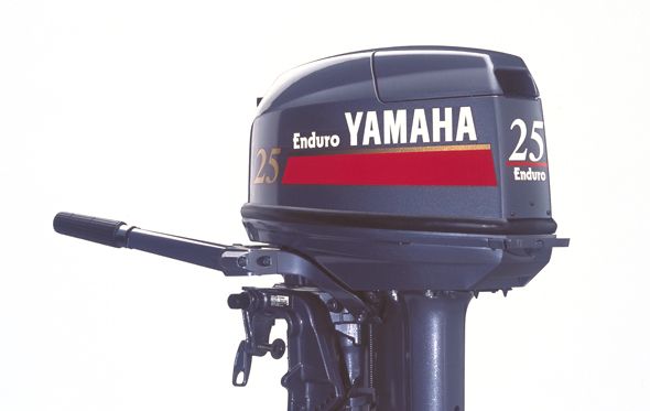

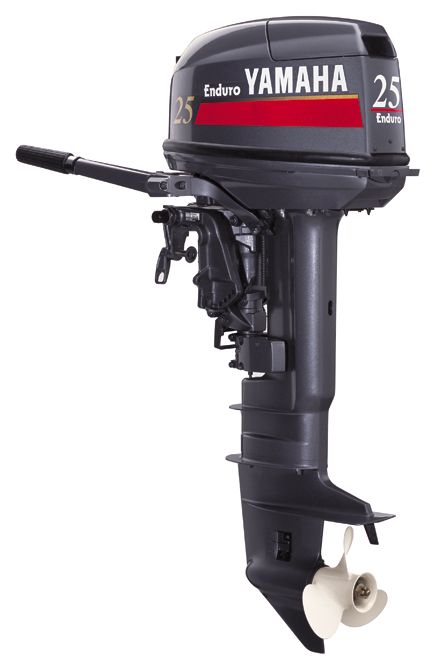

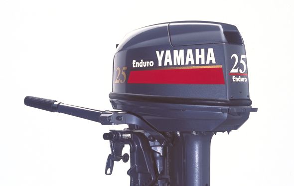

вот
  • 36,8 КБ Просмотры: 1 457
тимур
05.10.2013
642
33
Нью стайл 434, Волжанка 44
Ямаха 40 веос, Хайди 40
Мотор лодочный Yamaha Enduro 25 E25BMH

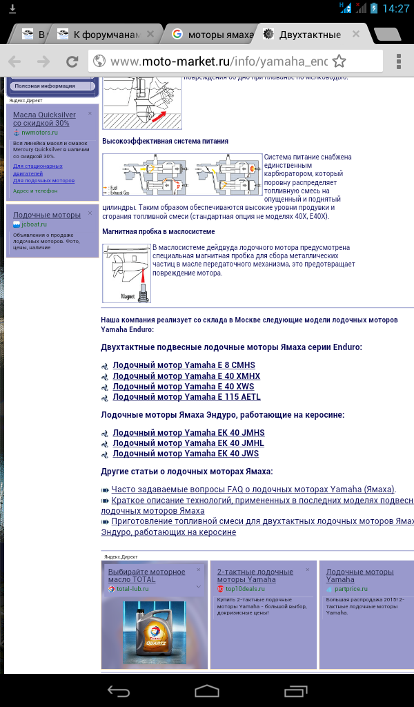

:) Хитро закручен сюжет!Как в фильме"ДМБ" "Ты суслика видишь!? Нет.А он есть! Так и с этим мотором.Я тоже вот вижу в мастерской мотор Я маха 50-PRO !!! Он есть!Открываю каталог,а его нет... :?
