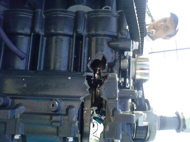

50 ПОЙДЁТ?40-КУ НЕ НАШЁЛ,ЛЕТ 5 УЖ ПРОШЛО.
При ообрыве ремня обычно гнет клапана, и лопаются направляющие втулки клапанов из за изгиба стежня клапана. А тут явный обрыв шатуна, вот он и показал кулак. С уважением.

На стареньких японских авто у некоторых товарищей ремни и проскакивали на десять зубьев при холодных заводках, и на ходу по трассе лопались, так кроме ремонта головок цилиндров, ну на крайняк замены покоцанного поршня, таких ужастиков как Лука показывает нет ни у кого. А вот на Ниссанах с цепной передачей на распредвал, при порыве цепи ее в кучу собирает и давит картер- это я видел. ... Семь футов под килем форумчанам и ни каких поломок!
СТЕРЖЕНЬ КЛАПАНА 3-4ММ.ПРИ СТАЛКНОВЕНИИ С ПОРШНЕМ ТАРЕЛКА ОТЛЕТАЕТ И КЛИНИТ ПОРШЕНЬ,ШАТУН ГНЁТЬСЯ УПЕРАЕТЬСЯ В БЛОК. ПРИ ОБОРОТАХ5000-6000(ДО 100 ОБОРОТОВ В СЕКУНДУ)ЧЕГО-ТО ПОНЯТЬ ИЛИ ПРЕДПРИНЯТЬ ОЧЕНЬ СЛОЖНО
не всегда. я бы даже сказал очень редко. на работающем моторе клапана горячие и поддаются "ковке", особенно выпускные, поэтому просто гнутся. а вот оторвать клапан может если он уже когда то был подогнут но его оставили.
я про машины говорю, про ПЛМ не берусь утверждать, может там какое особое расположение. ни разу не видел просто.
