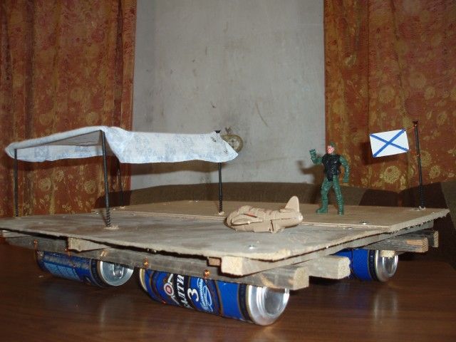

http://zbv.club/kak-sdelatj-plot-dlya-s ... -reke.html
в общем склоняюсь к такому чуду) не дорого и мореходно) может кто сталкивался и в принципе какие могут возникнуть подводные камни?

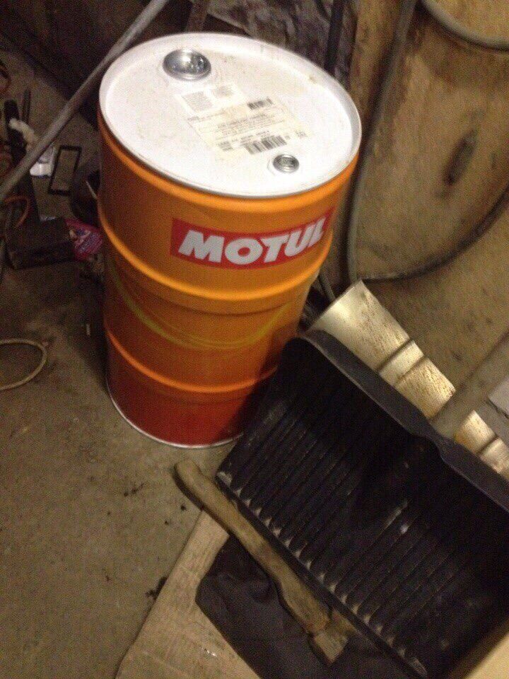

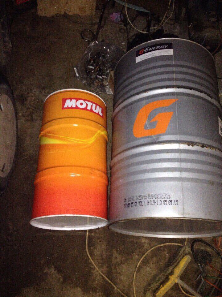

Если бы я делал плот, сделал бы из современных бочек из под масла. Они бывают на 60 литров и на 200 - по крайней мере мне такие встречались. Из 60 литровых можно вполне и одноразовый мангал вырезать. Можно снабдить каждую бочку автомобильным ниппелем для экстренных ситуаций. Так можно будет нагнетать давление и смотреть где пробой...
Самое главное их можно легко и дешего достать. Едете к местному дилеру какой нибудь марки авто, они каждый день меняют на ТО масло и если к ним пробилась какая нибудь масляная компания, например мотюль, шелл, Мобил - вы по адресу пришли... Бочек этих скапливается не мерено... И спрашиваете нет ли бочек... Как правило они никем не учитываются и никому не нужны... Я даже в интернете нашел парень продает 200 литровую по 300 60 литровую по 200. Но можно найти и совсем бесплатно... Если от масла отмыть - на любой автомойке шампуня в бочку, побултыхать и слить пару раз - можно даже некое подобие склада или мебели на плоту сделать. Покрыть сверху досками, фанерой! А вариант с камерами мне не понравился, как то это хлипенько, камеры на жаре раздуваться будут... Проткнуть легче... А к бочкам при умении и уголок приварить можно, и в походных условиях дырку небольшую запаять, да на крайняк зачистить жесть от консервов и на поксипол посадить латку!!!

В добавление к вышесказанному:

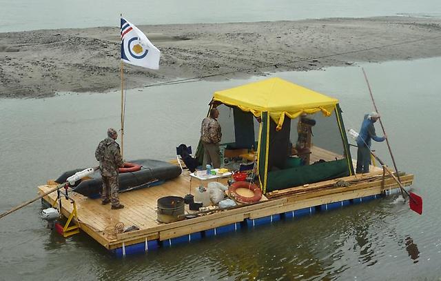

сергей дубр
23.05.2016
11
Верхний Уфалей
сергей
таймень пвх
ветерок8
Добрый день , сплавлялись на плоту размером 3х6 метра, делали двумя щитами 3х3 и связывали тремя брусками , под плот 6 ураловских камер , на носу стоял шатёр на корме полатка со шмурдяком, было 6 человек на начёвку встовали к берегу, мотора в 3,5 л.с думаю хватит только для манёвров и очень вялого хода в перёд поскольку большая парусность. мы были без мотора упровляли шестами , за двое суток прошли порядка 40-60 километров , с мотором наверно 300 км матонуть можно но без удовольствия.
