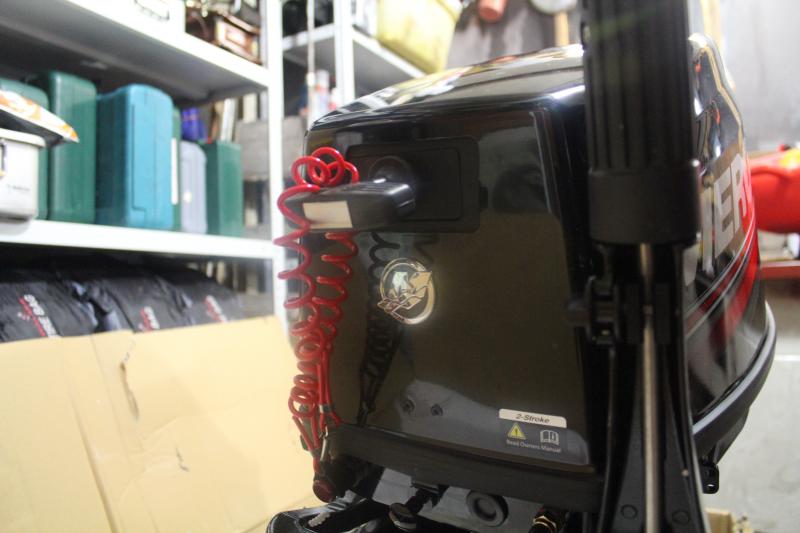

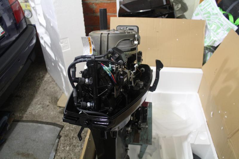

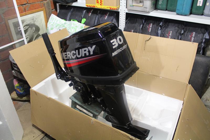

Здравствуйте подскажите новичку.
Купил двигатель Меркури 30 м 2015 гв новый
В интернете в инструкции написано что масло должно заливаться в отдельный резервуар, а у меня почему то такого нет.
Ещё хотелось бы узнать как его проверить на оригинальность?
28 259
2 880

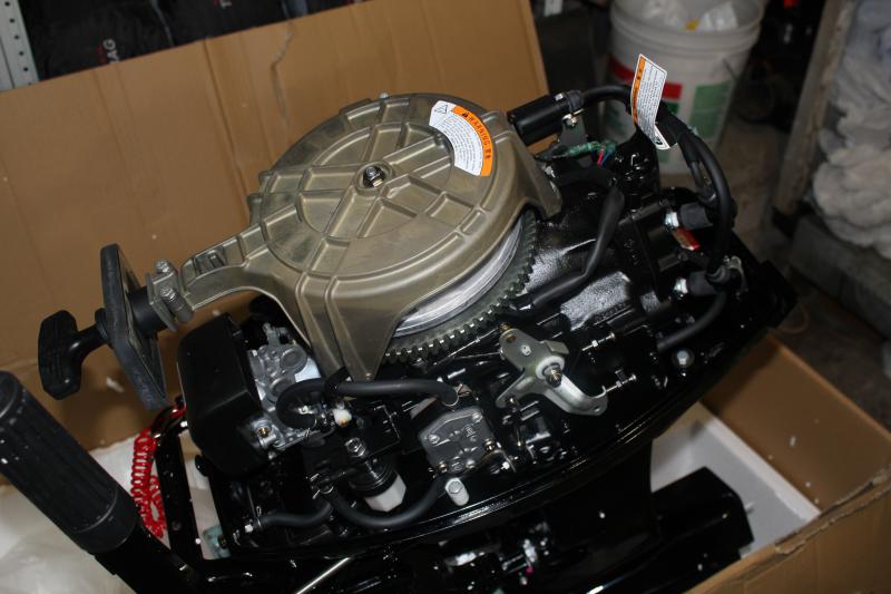

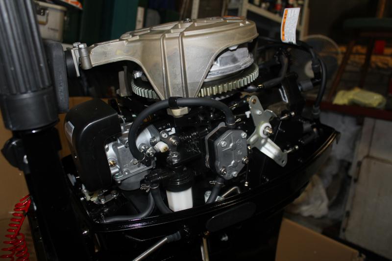

Приветствую на форуме.
есть модели с автомиксом и есть модели с предварительным смешиванием масла.

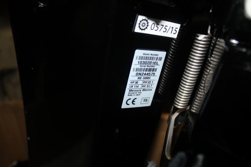

для начала пришли фото своего мотора с колпаком и без.
28 259
2 880

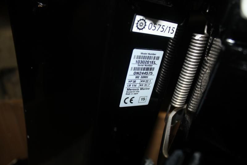

Также сфотографируй ногу и шильдик с названием модели

Фотки

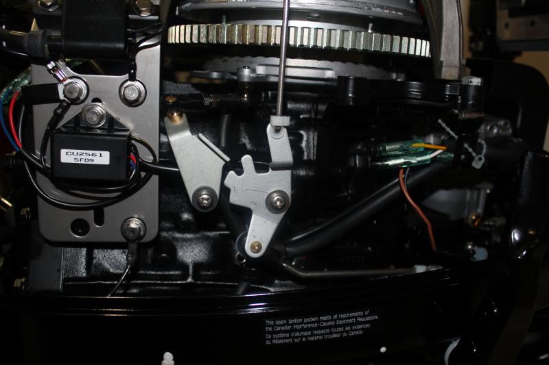

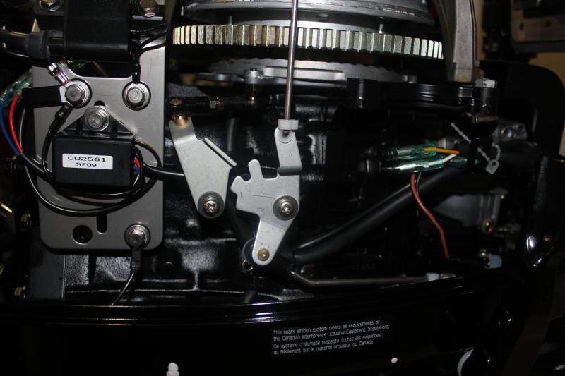

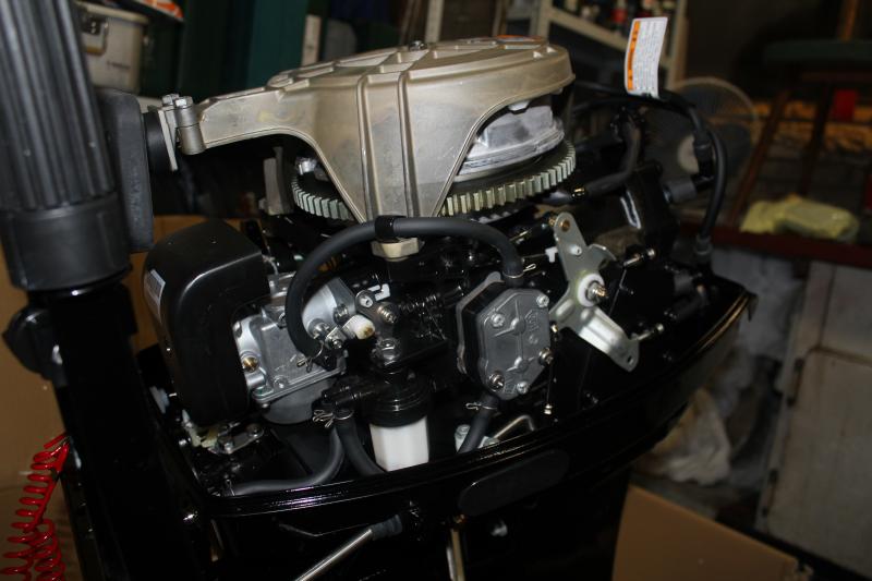

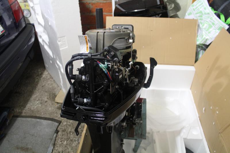

На первой фотке есть три провода белый, желтый и черный.
Продавец сказал что черный и желтый это с генератора и от них можно запитать диодный фонарь или зарежать эхолот. Так ли это???
А ещё один провод это тахометр, правда ли???

Привет поздравляю с покупкой.
1. масло нужно мешать с бензином 1:50 (отдельно емкости на этом моторе нет)
2. С начало поставь http://motolodka.ru/motors/regulator.htm на твой мотор именно на те провода, иначе сгорит твой эхолот.(если планируешь подключать энергопотребители выпрямитель необходим и стоит в 4 раза дешевле чем оригинал)
