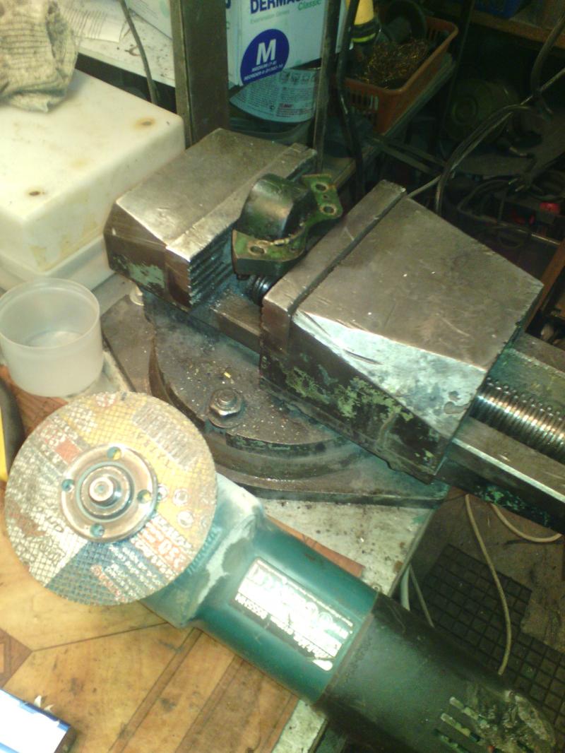

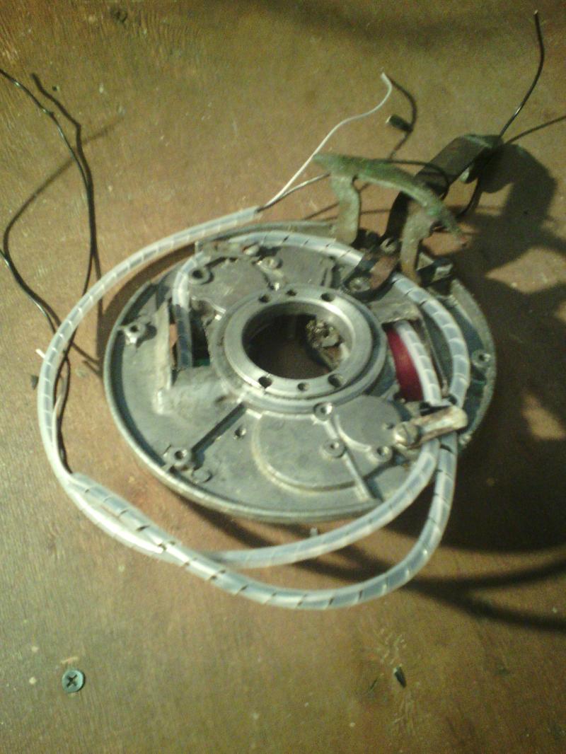

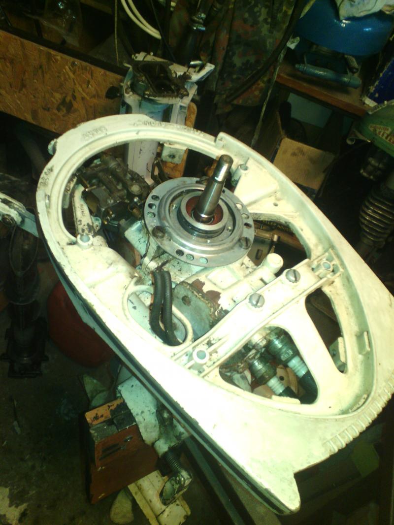

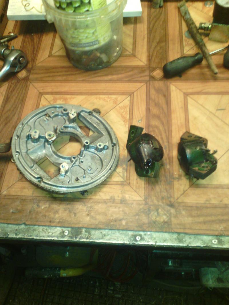

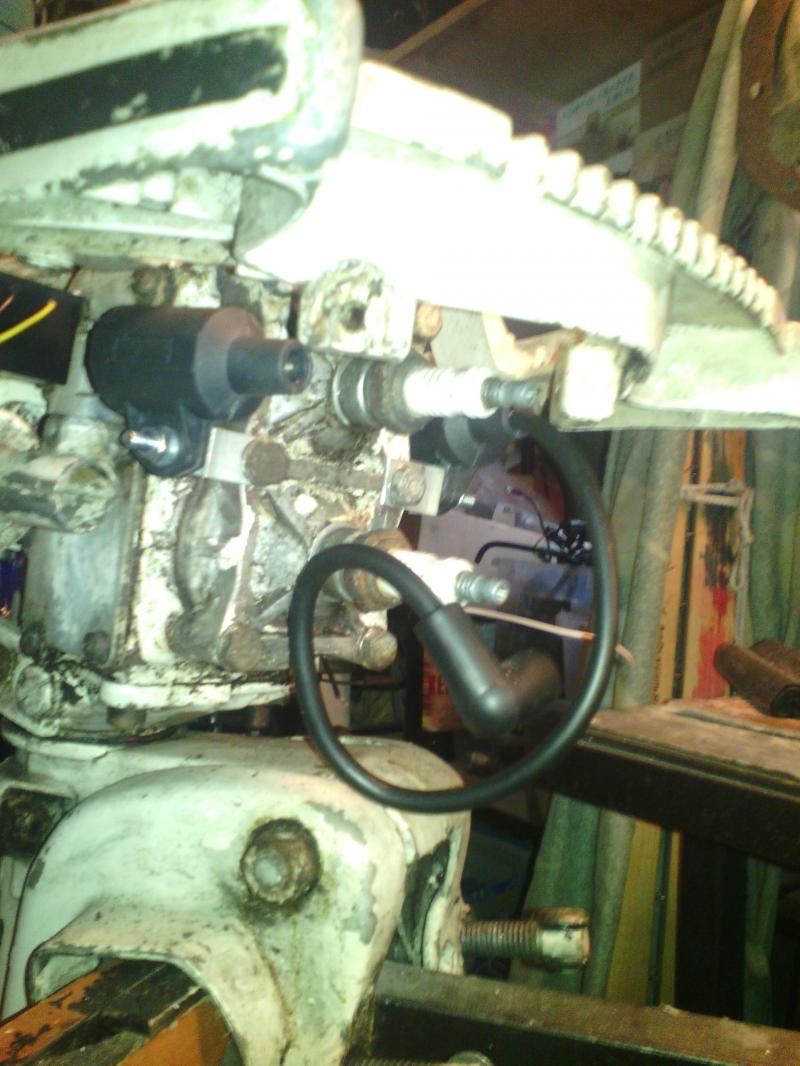

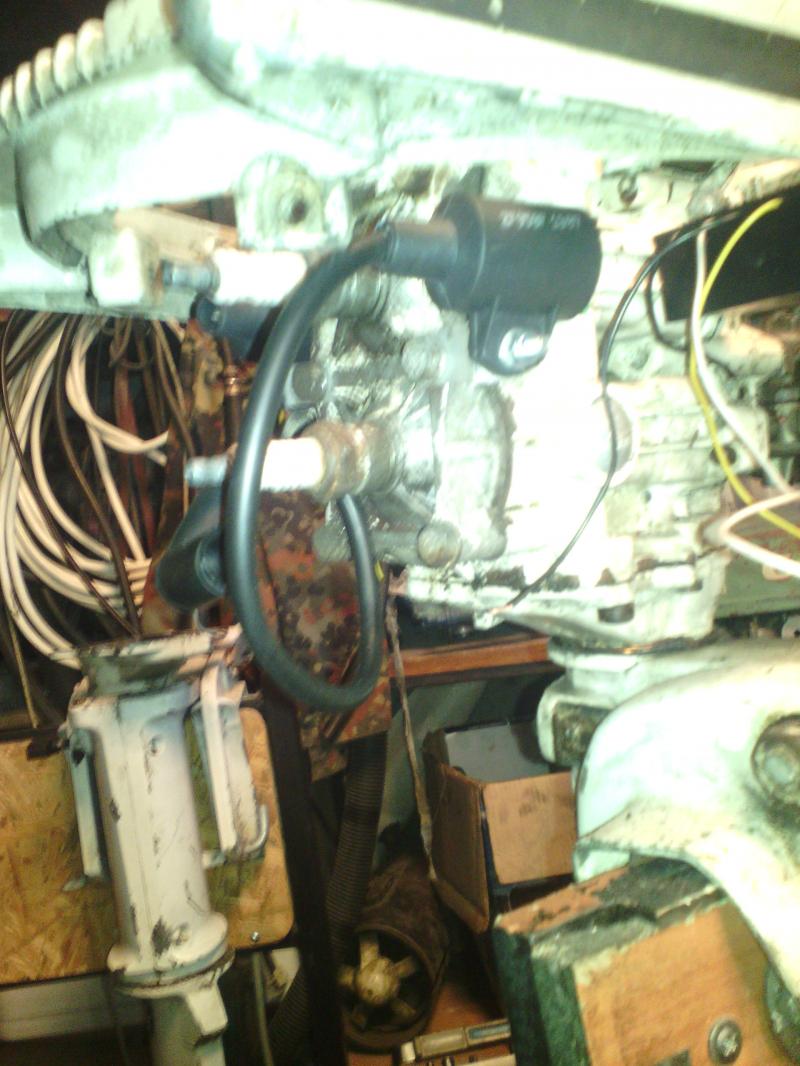

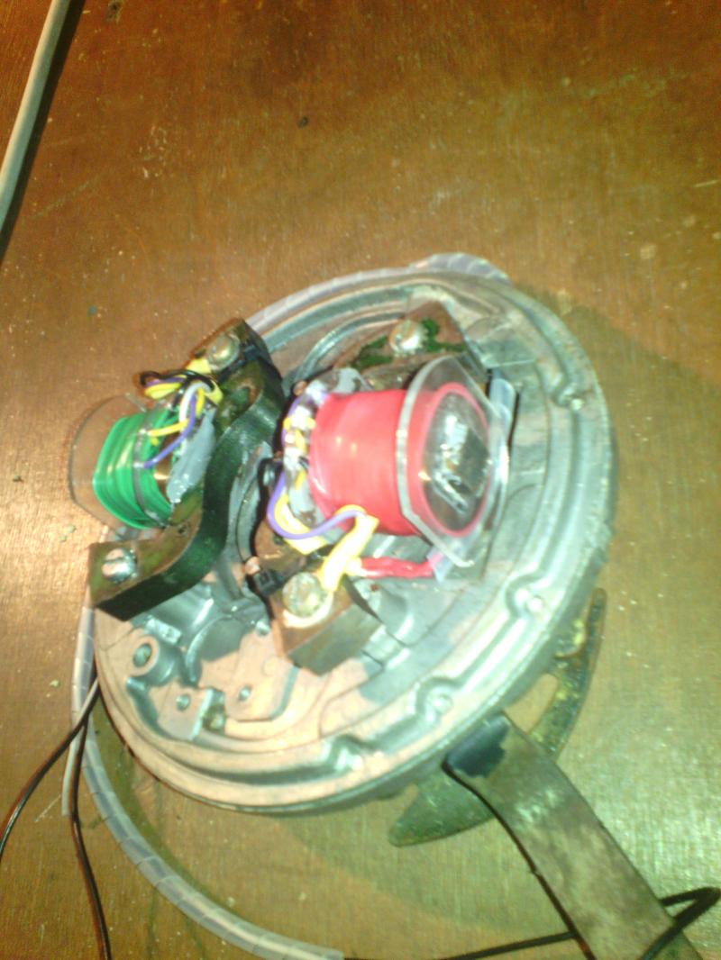

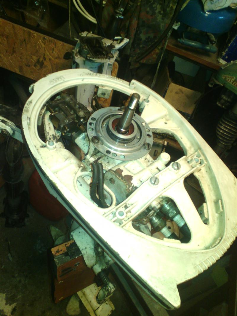

Установка ЭСЗ на Джонсон Эвенруд 3.4.силы 1950-60годов. Более рациональное размещение из за поддона "капля". Совсем ограниченное пространство из за обтекаемого нижнего колпака.
По шаговая инструкция. 1 часть. :)

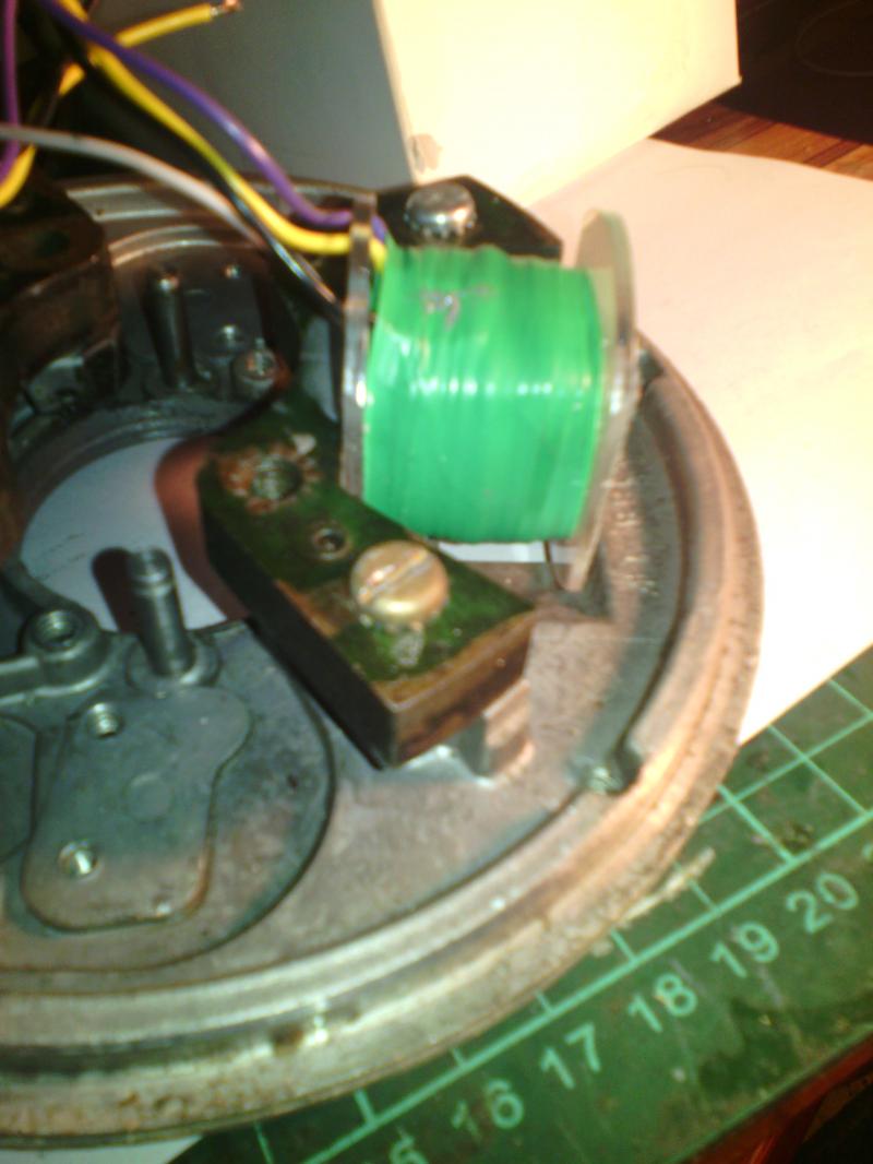

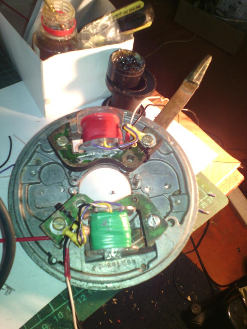

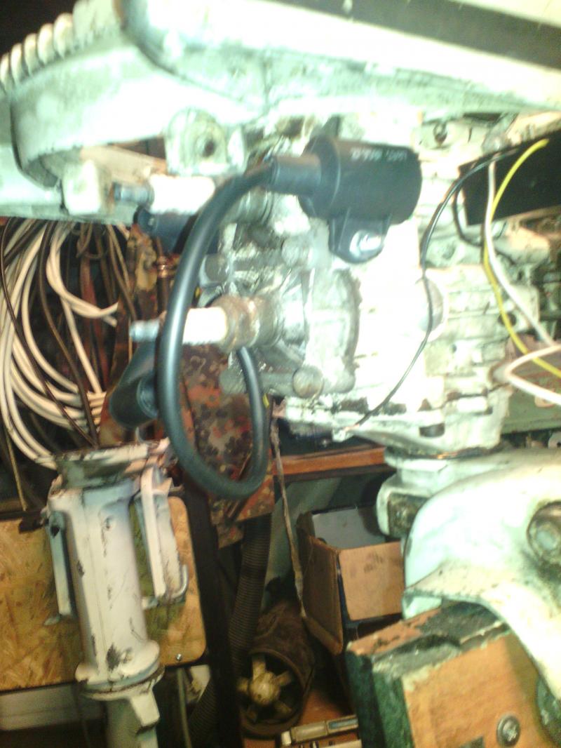

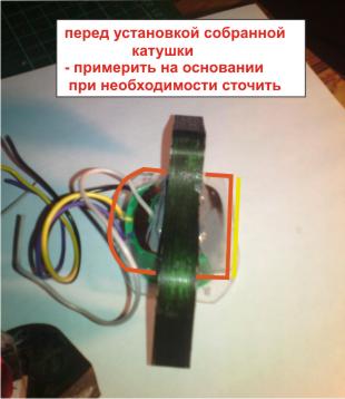

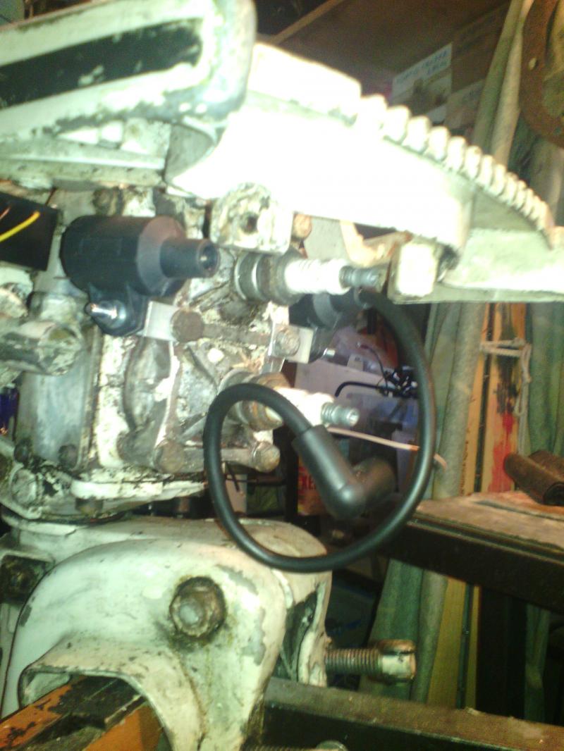

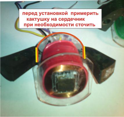

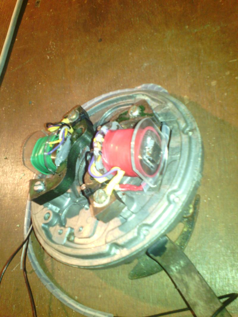

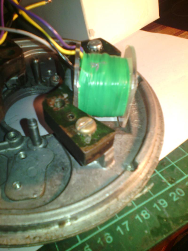

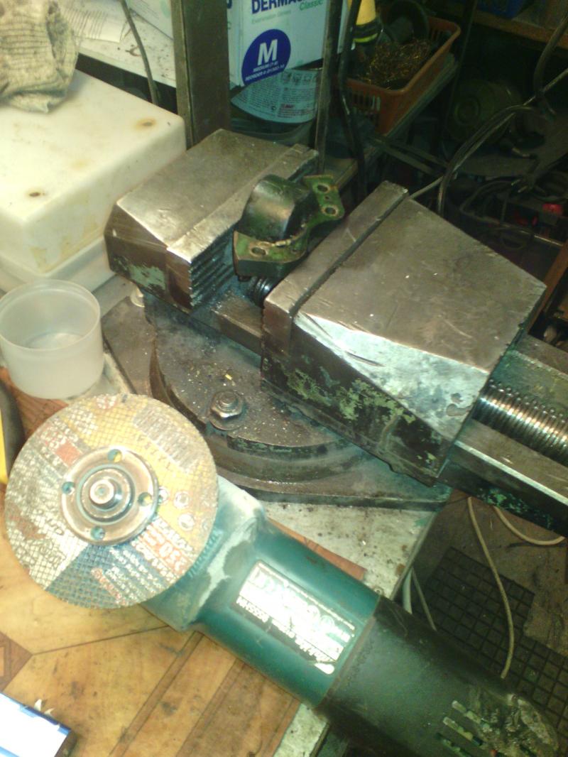

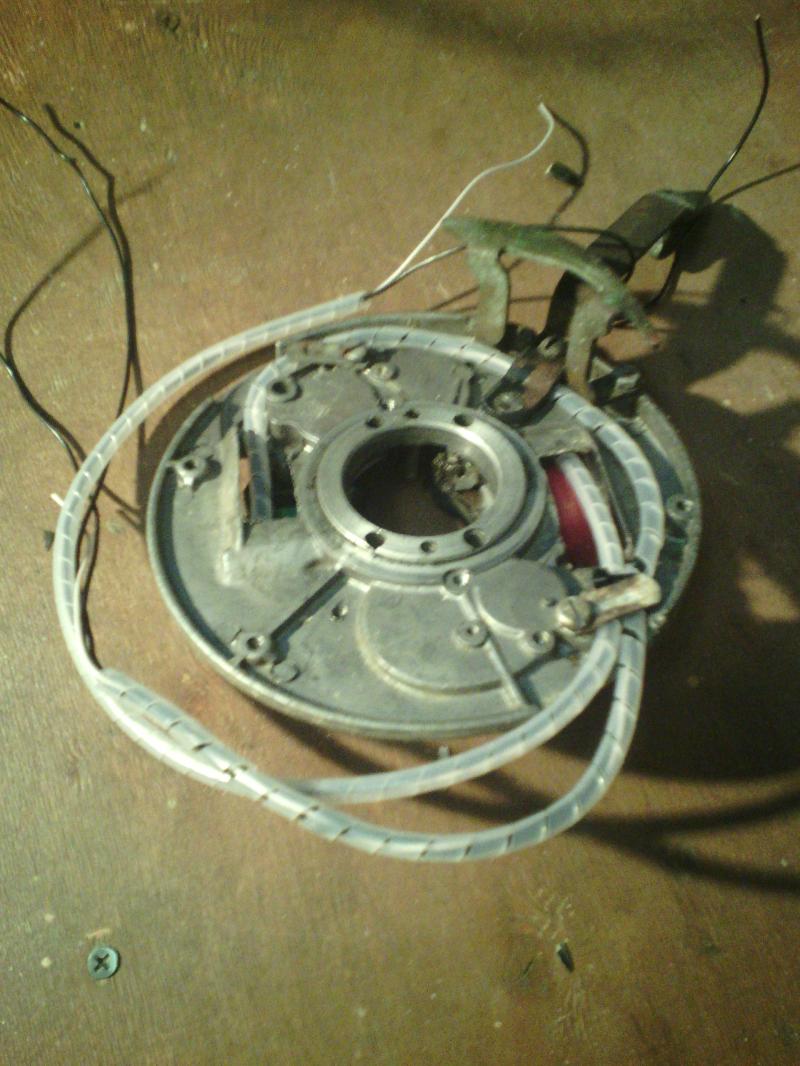

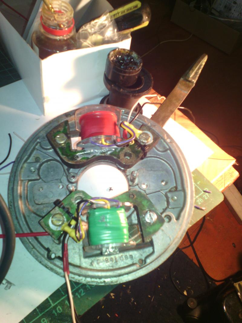

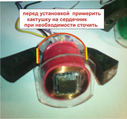

Вторая часть :) Установка катушек на основание.
Так как, катушки у меня универсальные - есть не большие доработки при установке. После полной сборки проверка с маховиком.
Всем удачи. ;)

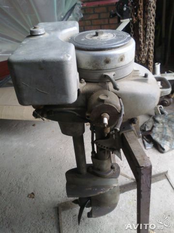

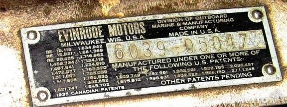

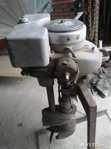

:) Лёха ,а такой моторчик у тебя есть? :roll: В рабочем состоянии 1935 год выпуска! :shock:
10 097
1 476
Мечта :)
9 560
4 780
Так в чём проблема!? АВИТО по Ростовской области,раздел запчасти для водного транспорта.От 14 февраля номер объявления 200950534 . Извени, цена не указана.
